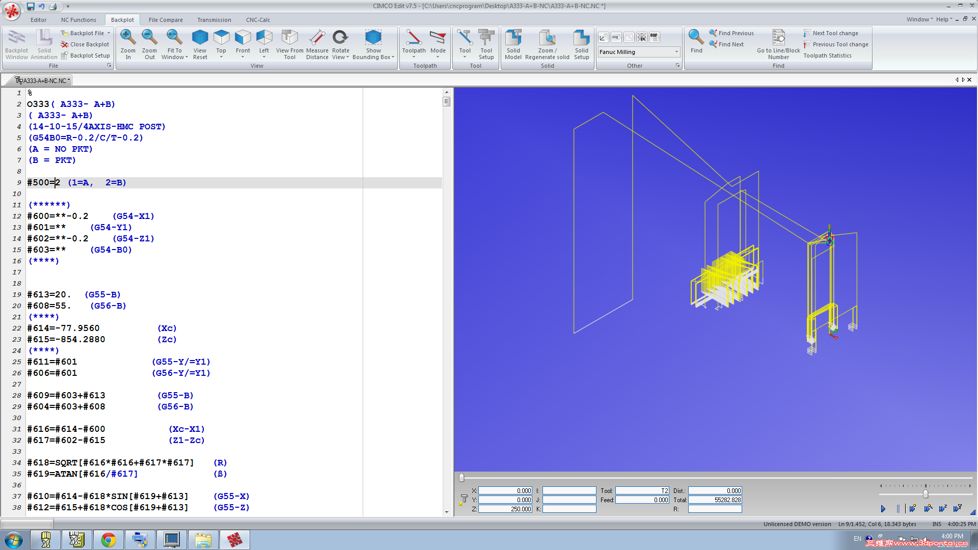

 楼主| 发表于 2015-10-15 16:01:10 | 显示全部楼层 来自: 新加坡
HMC630 的卧式定位加工

发表于 2016-5-18 23:08:47 | 显示全部楼层 来自: 中国江苏南京
定面加工都是用的宏程序自己算的,,在机床内置的吧,我一直也想试试

发表于 2016-6-2 13:54:41 | 显示全部楼层 来自: 中国江苏扬州
楼主能否分享下你的定面加工的的宏程序啊,非常感谢
