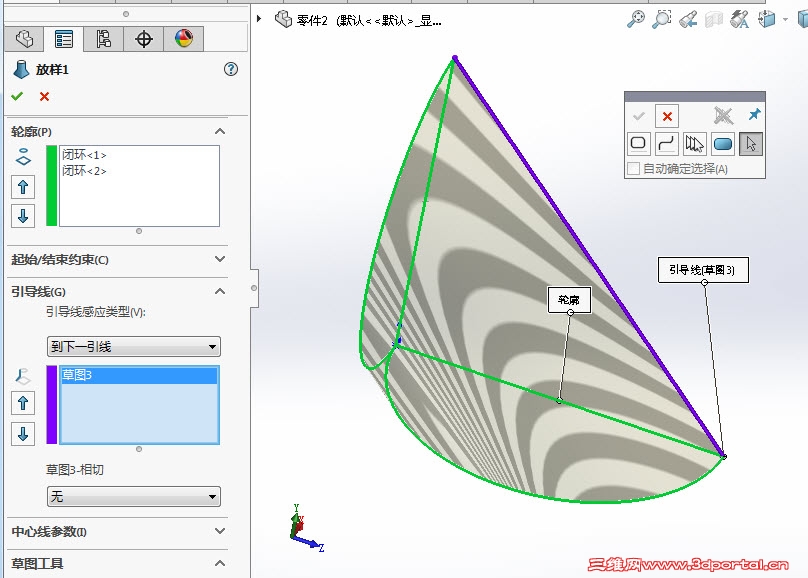

发表于 2015-10-15 10:09:19 | 显示全部楼层 来自: 中国陕西西安
按照对称的一半做,就好做一些!
% F) v, o$ B* ?& p 2015-10-15_10-08-25.jpg , t7 j/ g' {1 _: z8 H. h

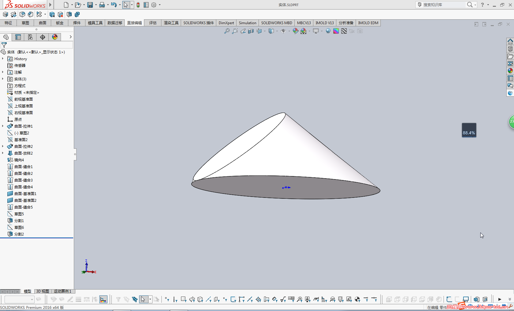

发表于 2015-10-15 10:11:22 | 显示全部楼层 来自: 中国山东烟台
是这样的吗- d1 L) Y+ s: m, M% P$ z( E
实体-SW2016.zip
123.79 KB, 下载次数: 5
阿帕奇 + 3

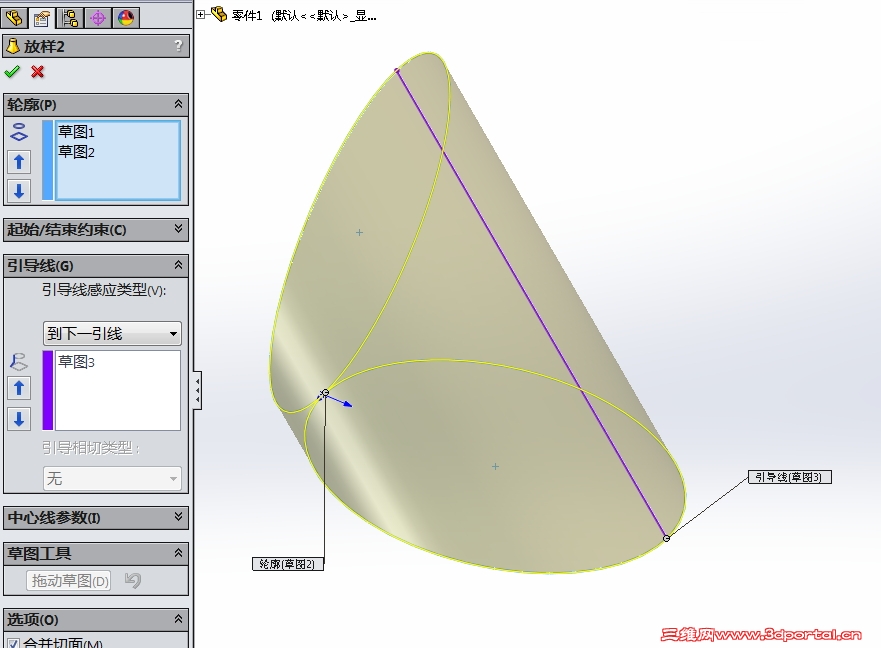

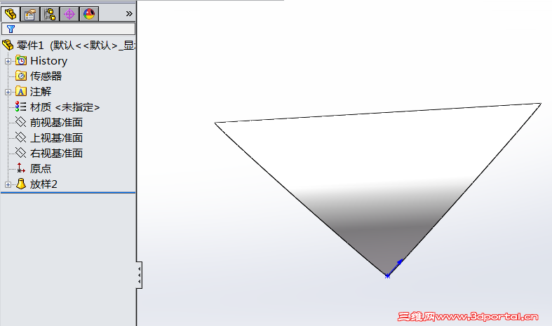

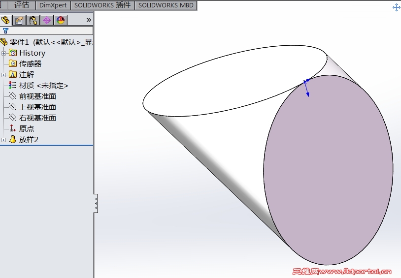

发表于 2015-10-15 10:26:42 | 显示全部楼层 来自: 中国广东深圳
不知这有什么困难???
4 T5 h; x* ]& b7 }5 }6 }! M; g
2 V( c7 b% u' l( ]3 P0 O1 d( p( C$ Y. |9 i
0 K7 ]' e; Q* M% u/ y: `  U. \
* w+ X4 n$ C/ @- s4 y2 P' ~ 2r3.png
) l) _, J( O3 l
) n# k( p& U' q( y' _7 e! Q
阿帕奇 + 3

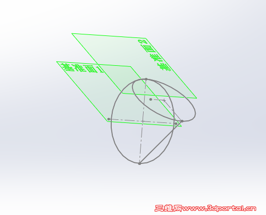

发表于 2015-10-15 13:53:10 | 显示全部楼层 来自: 中国广东江门
应该是两个圆的边线重合了
发表于 2015-10-15 15:49:30 | 显示全部楼层 来自: 中国陕西西安
像这种整园在一点重合,用整园放样来做是不能成功的!但是,如果给定很小的间隙,放样才能成功,像danilso的做法,应该是有间隙的。
0 ^) ~4 d  ?$ _/ x
. k& n1 \: x5 E$ }" ?" f. b: v而如果将其按对称分成两半,只放样一半是没问题的。将轮廓做成三角形或重合点处的轮廓不连续(也就是有拐点),进行放样也是可以的。
/ R, t8 c! T9 r, t& ?) }# j$ ^% R" P6 w. Z# M- \
所以说,放样的轮廓可以有重合点,但在重合点处的轮廓不能连续,否则,放样不会成功!
阿帕奇 + 3
