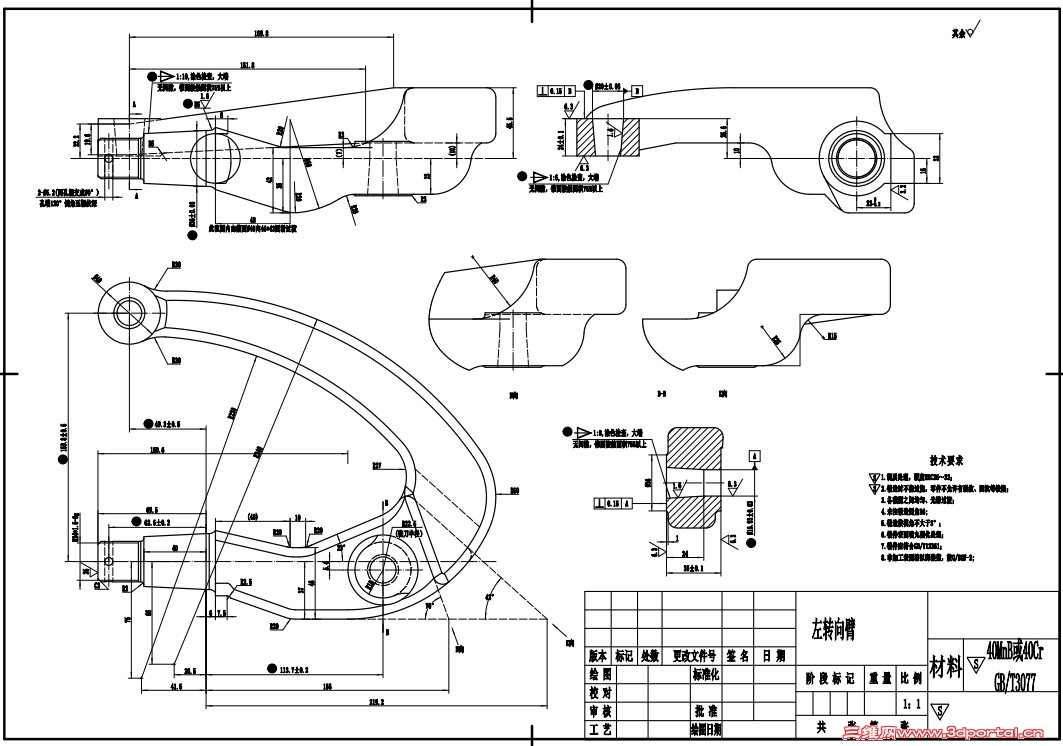

大家好:# F: b  g4 j; {; a$ c. k
      我们公司最近做了一种U型转向臂,图纸见附件。我们现在的想法是:锻打---抛丸----调质----抛丸----加工中间湾型处的锥孔-----加工顶端的锥孔----车削螺纹及相关的锥度杆-----打螺纹上的两个90°交叉孔。大家帮看看这样的工艺路线行不行?另外车削螺纹及相关的杆件很麻烦该怎样方式车削呢?

帮楼主贴张图。
: v0 X% ^# r- @! C. S, e7 K有CNC加工中心最好。车床工件要高速旋转,不好装夹,动平衡较麻烦。

2 f5 Y# g0 V4 d如果不用车加工轴头螺纹和锥度的话该怎么办呢?我自己想加工中心加工的话如果铣刀慢慢爬坡1:10的锥度难保证全部合格,粗糙度1.6也危险,还有螺纹该怎么加工呢?

锥孔及粗糙度应该没有问题(算算公差精度)。当然也可以考虑CNC先半精加工、再用成型铰刀精加工。
* F% j8 p3 W" m2 E% Z  ^3 Z) \0 ]CNC加工主要是位置精度及尺寸精度都好保证。
# E3 f8 Y" G8 _" T1 _    另外怎么M24X1.5-6g的外螺纹标在小径上?而不是标在大径(外径)上?

2 h' N3 ?# y2 S! Y0 p( _. @谢谢,两个锥孔我们现在的方案也是用成型铰刀精绞,没有问题。但是现在的问题是,螺纹和螺纹后面的锥度轴这一块该用什么方式加工好呢?我们想到车加工,但是车加工整体动平衡问题,车刀要用专门刀杆等问题。如果用CNC加工的话,CNC铣轴、螺纹、锥度轴效果肯定不如车的

1. 螺纹圆柱面和后面的锥面都用CNC一次加工出来。
9 c. w0 M& g) ]! ^2. 按道理应该有CNC用的片式螺纹铣刀(后角同滚齿刀后角相同、只有单排齿、齿的截面是螺纹形状60度)。多齿同时加工,效率也不低。
% p; C! t+ \* m5 M    如果有成套的M24X1.5的板牙也可以考虑。6 l. G9 A3 e: J) M. e$ X$ b) B& y4 {1 j; ?
   如果用车床则要设计制造专用的床头箱:用锥面定位。尽管车螺纹转速低,但U型尾巴还是容易伤人。此方案尽量不用。除非产量特别大。) b# l1 z7 f  e9 I
意见不一定正确,仅供参考。
