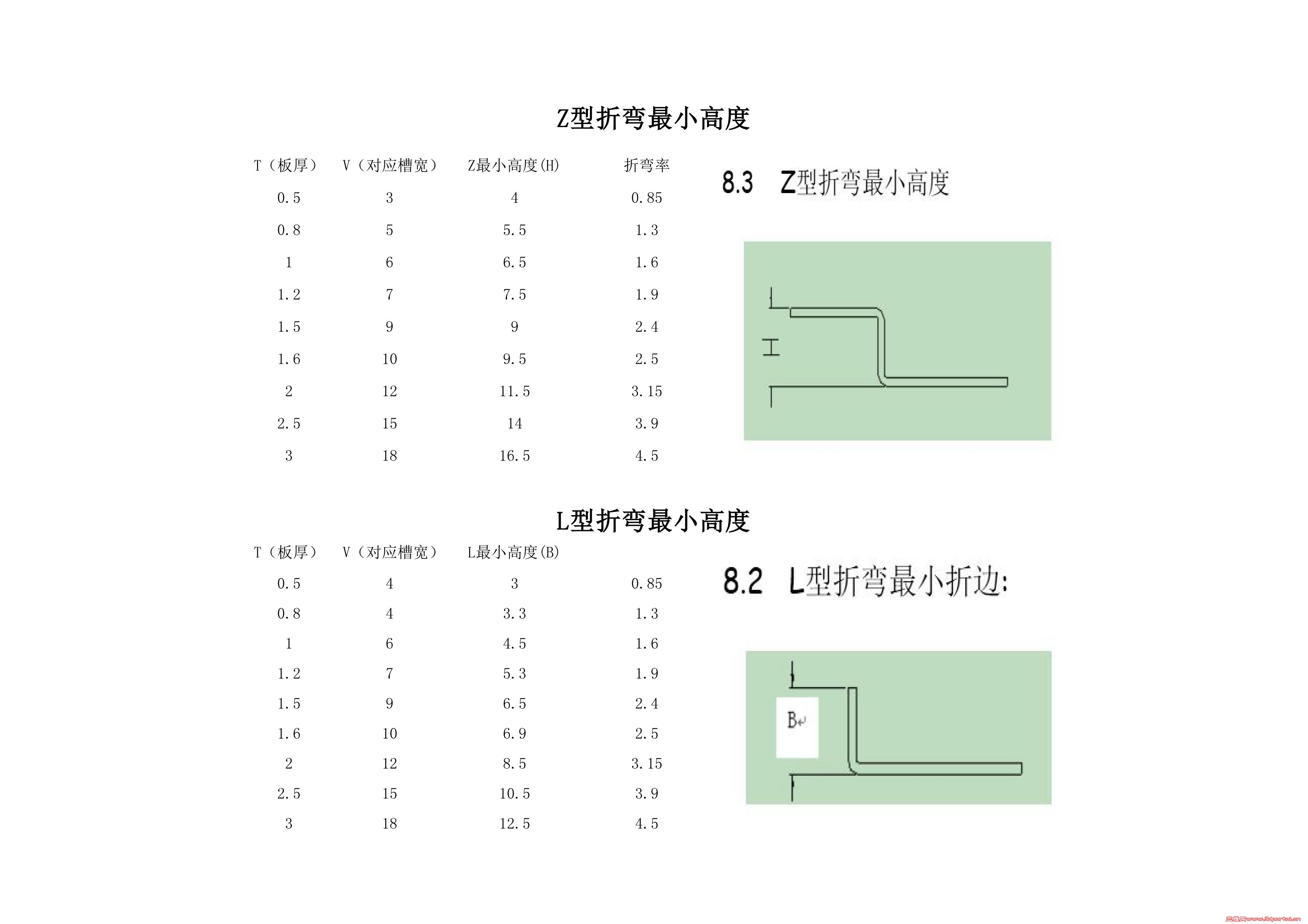

有朋友用钣金折弯扣除表做设计的吗?我想求一份折弯扣除表,我自己做了一份,90度折弯没有问题,可是大于或小于90度误差就很大,不知为什么,请高手解答一下,谢谢!
发表于 2015-10-13 09:05:26 | 显示全部楼层 来自: 中国天津
我一般非90度折弯用k因子,k因子值具体是多少,这个最好下个料试折弯看看,多试几次确定个值,
发表于 2015-10-13 09:35:11 | 显示全部楼层 来自: 中国广东广州
一般都会有误差,宝钢与鞍钢的板材折弯率(折弯扣除)都不一样,只能提供一个大概,提供一个自己整理的图供参考:
' k/ k' `5 `& x4 A0 ?8 R" H! Q 折弯边最小计算_01.jpg

感谢楼上的两位朋友热心解答,请问一下有没有做好的折弯扣除表,我的表做好以后,修改其中的数据有时候就不能用,不知为什么?
发表于 2015-10-14 09:14:32 | 显示全部楼层 来自: 中国广东广州
不能太依赖自动数据,实践最重要!!!
发表于 2015-10-14 20:37:47 | 显示全部楼层 来自: 中国浙江杭州
楼上有理,尺寸要求不高的按直角扣除斜角k因子就可以了,
