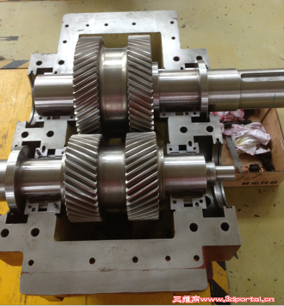

增速箱

这怎么个增法呀?

低转速输入:3000r/m,高转速输出:21000r/m。
发表于 2016-6-17 09:51:22 | 显示全部楼层 来自: 中国北京
这个齿轮要求精度很高,21000的转速需要四级精度以上,磨齿精度要求高,需要特殊磨齿机,另外人字齿这种精度比容易实现吧。最好用斜齿。装配精度要求也高。
% P8 z/ p: c* M" F' D2 o9 T2 J齿数多的轴用于输入轴,齿数少的轴是输出轴。
