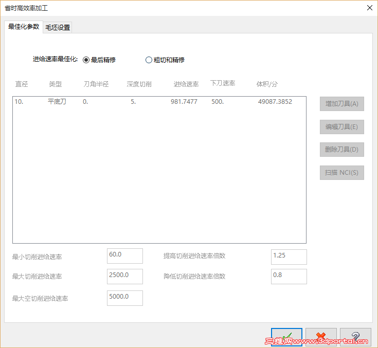

# p) ]  r$ J7 o; b, P3 C4 n- n用拐角减速功能
% w2 |# p! D) P: d3 ^5 _( `8 x
拐角减速可以优化非圆角减速,如果是G2或G3,不知可以吗?我试了没有出现,是参照http://www.3dportal.cn/discuz/fo ... &extra=page%3D1做的8 \2 b: U# b( A- p9 w$ o+ W$ i/ v
4 D! o8 @' u; Z- _
- h+ n: a( @7 {( V
http://www.3dportal.cn/discuz/data/attachment/forum/201405/09/192826cp5qa5n7nqy125zs.jpg: h7 r/ Q8 D5 U% W; O: q/ y9 ~
; p9 G' A* {$ F  z3 X; y' z& c( X
, Z3 g, [( ^' \* V# X/ [4 Jhttp://www.3dportal.cn/discuz/data/attachment/forum/201405/09/192827ccbbhr2vddzt08vy.jpg
$ z! X8 L9 d( C- s2 Q- p; X- I  n

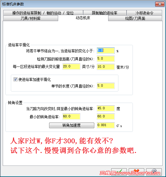

发表于 2015-10-15 11:35:14 | 显示全部楼层 来自: 中国广东东莞
1.png " L2 j/ K. T3 x1 V' {" F4 ]

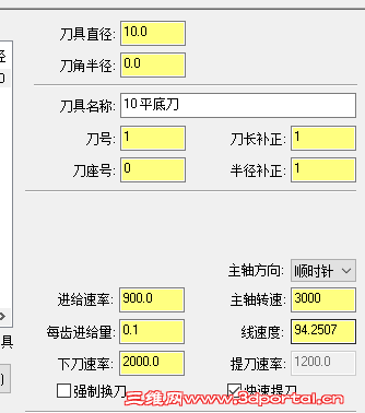

 楼主| 发表于 2015-10-15 16:29:37 | 显示全部楼层 来自: 中国山东济南
本帖最后由 ccblademaster 于 2015-10-15 16:30 编辑 0 G6 M6 F7 o# p8 a! t
加工图如下
6 C& Y4 Q. D5 E; b 2011-10-15_163015.png ( e: e9 {7 g9 P2 j
8 p1 Y2 v+ i1 a9 e; }- Q% s4 `
按照设置了,还能是我其它的地方做错了吗?F值无变化。) A6 _  N0 S9 T- N/ n- O8 \/ {# X
原进给进度如下:5 }3 q4 E9 G/ M8 ?- G, w* R' B1 c
) B" C7 a" ~2 U4 [' F! ^6 N  J6 Y1 a9 M9 U- G3 B8 M' J- H6 l
9 t1 l* H9 k( d: N8 V

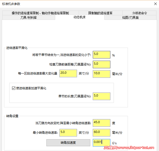

以下为步骤:# t$ F$ |& T3 `- d  F
第一步修改设置
2 O2 ]' X! @% T# U 修改后.png 8 v# |" m/ x1 n1 W
) I& E0 @4 c3 A3 C& C
第二步:
' i$ \* V, z" F4 [/ {
4 A* q  z9 B  o0 v2 u 2011-10-15_162657.png . b+ @6 t; X8 J+ g% x2 S, t, ]
' \9 P5 I3 L) @- I; N& j
' V% s; W" K7 C. G* u( t$ u- [8 t. ?) c3 ?/ L- o. }; X* |* A, {( V/ n
第三步:生成程序。8 t' g% {4 \% j# k4 {

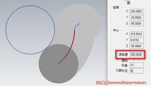

发表于 2015-10-16 05:21:06 | 显示全部楼层 来自: 中国福建泉州
方法是有的,你选择的线前提必须是打断,做程序是不要用过滤方式,试试看,有没效果
 楼主| 发表于 2015-10-17 11:46:53 | 显示全部楼层 来自: 中国山东济南
本帖最后由 ccblademaster 于 2015-10-17 11:48 编辑 ( v5 z, @9 S* S2 j; G. Y4 I
threestone 发表于 2015-10-16 05:21
- M1 l9 l/ X& Z. n8 \+ l+ h方法是有的,你选择的线前提必须是打断,做程序是不要用过滤方式,试试看,有没效果
* _" X$ E; P) t; X; P- o4 ]有效果,绝对的效果,测试成功了。以下为汇报
4 ~0 s5 j: I( B  C2 X附测试图打断后默认进给F200& h6 j9 \  a7 I% v; @3 T: y
3 g6 g& v9 o/ U5 v1 o编辑刀路此段进给F60
  [  \% I  M) \: T3 E% }
1 d, [$ q: O! L1 Q' L
' H$ x9 ?* J& E  L+ n. V损失是没有圆弧公差过滤,但是如果图形没有样条线,对于外形精加工来说不影响。+ E8 \% c3 T" \0 g& z% c
