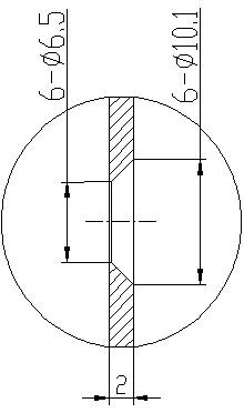

我们现在使用直径为6.4的抽芯铆钉固定2.0和2.0的钣金,结果固定不紧容易产生松动,有人在使用此类铆钉吗,可否给点建议。& a# T; {; z; d% m/ [

孔不用打太大,

现在打的空为直径7.O,我使用的沉头铆钉,沉头的高度都有2.0,固定比较困难。4 ^+ h/ Z, J* A: C

我们公司直径6.4抽芯铆钉底孔用6.50 E7 ]2 C% O% F0 v$ [) N

铆钉与铆接孔的间隙一般为0.1mm铆紧后铆钉涨大与孔形成紧配合。如果孔太大则不能形成紧配合,工件就会移动。
