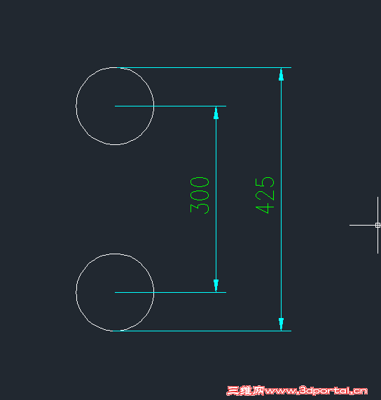

记的以前SW2010版的装配时只要选圆柱的两个面  就能控制300中心的位置
: d" l9 u* O# Q; m" f现在的版本怎么都是425的距离呢  不是中心了  有没有坛友遇见过此问题

你选择的是柱面还是柱轴,如果选的是柱面,我试验2014的结果与你相反,是两圆柱间最短距离。我理解这才是两个圆柱面的距离。你说的2010版在帮助文件中有明确说明吗,选柱面时的距离配合是柱面的中心轴的距离吗,如果没有,那与solidworks无关;说的模糊,就可以改变运行规则。
