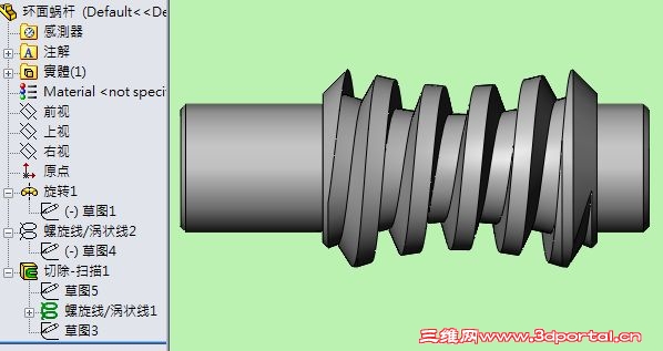

如附件是不老叔的环面蜗杆原檔(查知是2005版),
; j. D, g2 g; M# }在2012版開檔是正常顯示,但若是把"切除-掃描1"刪除重做就會出錯,判定是版本因素,2 S6 }. x8 i% l* f' F, D
5 L4 N4 L" L) h  h6 Q
要討論請教的是既然2012版無法重做,又為何開檔能正常顯示.9 A* |2 L& ^) y  P8 \, v2 K

你所提供的附件为SW2004版,在以后的版本中不老先生采用下面两种方法; 环面蜗杆(弧—线法).zip (858.8 KB, 下载次数: 41)

謝謝回覆,是用如下解決,就是想瞭解#1軟件為何會那樣??( ]& [8 B) f( G6 N6 P7 v
環面蜗桿_M4_D40_A20.rar (447.34 KB, 下载次数: 28)
