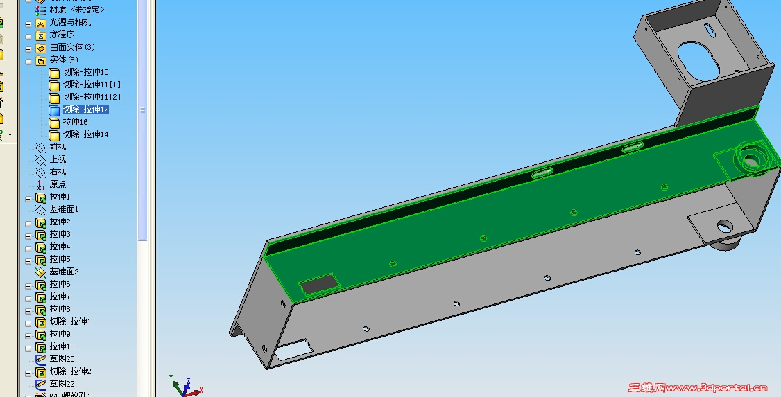

发表于 2015-10-8 11:54:23 | 显示全部楼层 |阅读模式 来自: 中国广东广州
这个零件由几个实体一并组成     怎样可以把那些实体单独一个一个的分离出来  ???

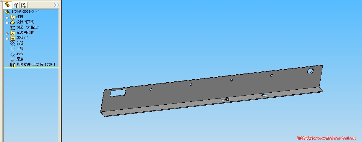

发表于 2015-10-8 11:56:46 | 显示全部楼层 来自: 中国四川乐山
鼠标右键,插入新零件……
 楼主| 发表于 2015-10-9 09:05:47 | 显示全部楼层 来自: 中国广东广州
啥都没准 发表于 2015-10-8 11:56
* `  b# @. k6 r0 K# h鼠标右键,插入新零件……
* H! s7 n" T7 X  G/ a: ~/ s
这样的话  这个分离出来的零件 与 主体 有关联  主体一修改了它也会跟着修改
发表于 2015-10-9 11:53:13 | 显示全部楼层 来自: 中国四川乐山
断开链接不就可以了吗

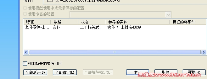

 楼主| 发表于 2015-10-9 15:59:54 | 显示全部楼层 来自: 中国广东广州
啥都没准 发表于 2015-10-9 11:53+ w1 A# X& o3 ^$ c0 x2 d" d$ j
断开链接不就可以了吗
/ Q' g2 g: k1 w1 X, U这样分开了   但  零件修改了 这新生成的零件也会  跟着修改  怎样可以  断开链接了 ( c: q, P) Y( Q9 b4 G, z# [1 |" e
 楼主| 发表于 2015-10-9 16:05:28 | 显示全部楼层 来自: 中国广东广州
' M8 d: O3 b1 W% e  S5 [断开链接不就可以了吗
: N% M% v2 M% Y4 _如果断开了,那么这个零件没有了 建模特征  那如果想修改 就不能修改了 + z. p4 ~; D' k3 r3 j
