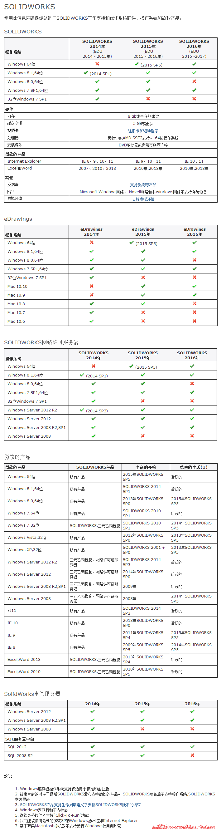

发表于 2015-10-6 16:54:10 | 显示全部楼层 来自: 中国湖北武汉
