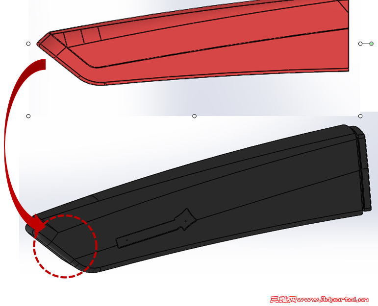

图中画圈的地方,如何修改为上面那样,高手指点下。- O; L  z, q9 r1 d, _

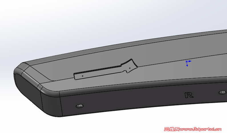

用分割线变成下图这样。如何去掉另外一条线。

3 S- r0 i: T, e% G% g9 r8 ]* N曲面删除里的修补曲面命令试试

用删除面选填補

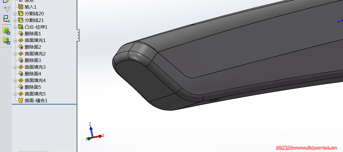

修改好了,谢谢大侠。
