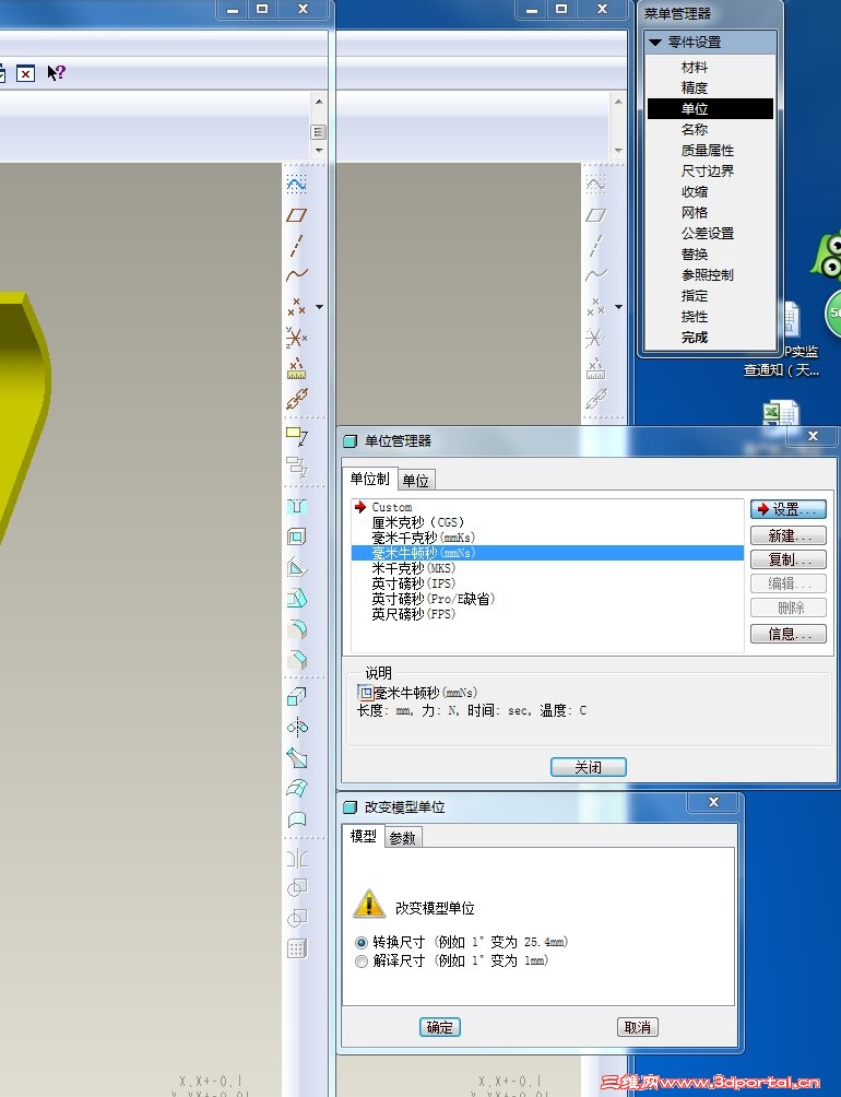

发表于 2015-10-6 09:42:52 | 显示全部楼层 来自: 中国湖北黄冈
在装配图模型窗口点击菜单“编辑、设置”,再出现的菜单中选择“单位,毫米牛顿秒或毫米千克秒、设置“,选择第一个”转换尺寸(例如1'变为25.4mm)、确定,即可。见附图。
