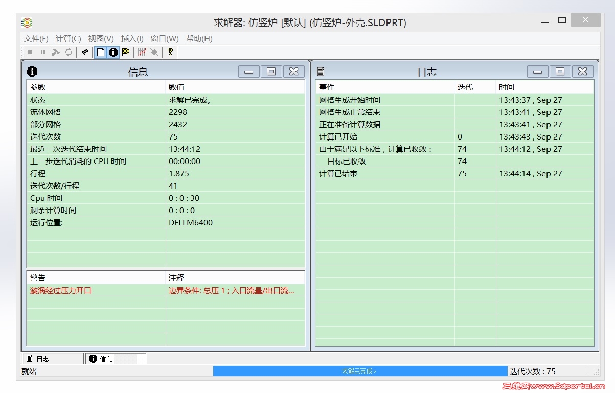

[求助] flow simulation 警告 漩涡经过压力开口
发表于 2015-9-27 15:29:52 | 显示全部楼层 |阅读模式 来自: 中国浙江温州
新人做了一个多孔介质模拟,向达人学习。

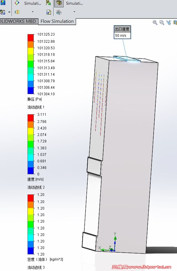

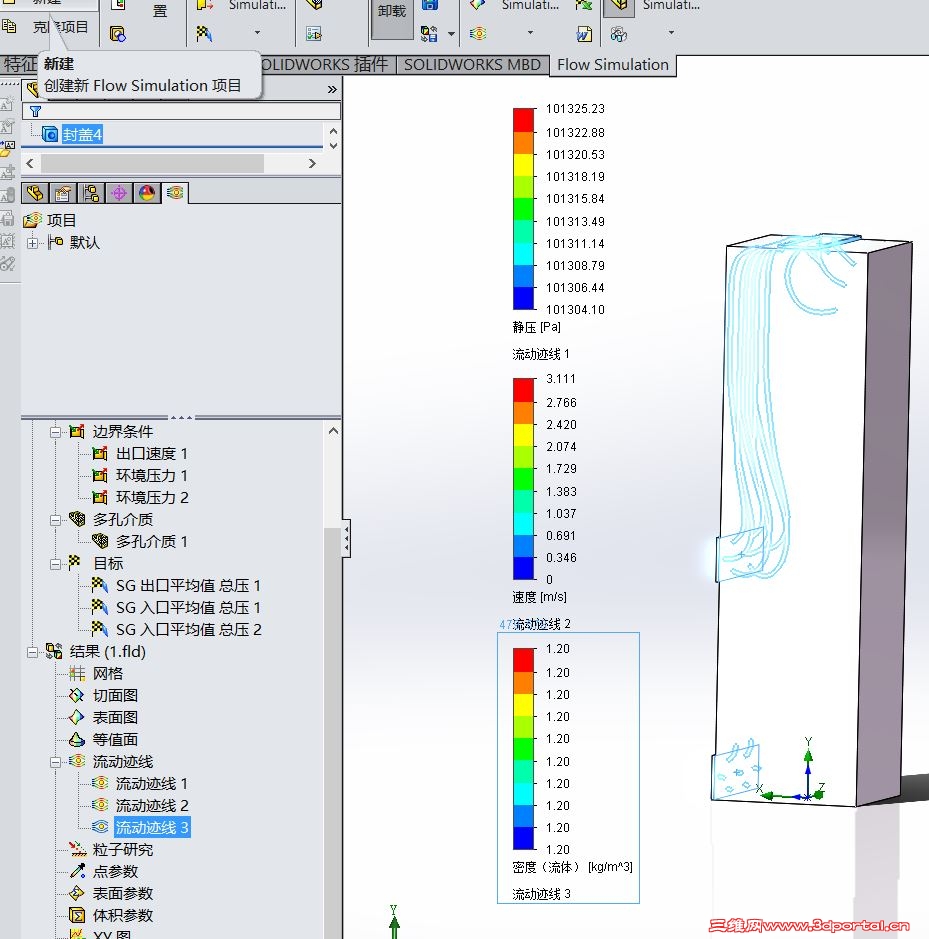

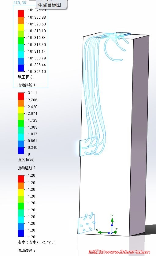

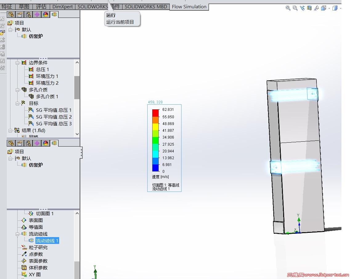

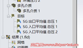

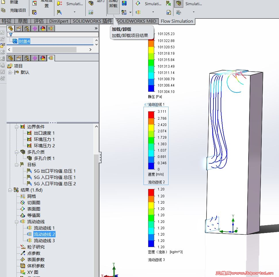

: F7 U7 O# r/ N* ?  H% q( H第一椒出现警告:漩涡经过压力开口        边界条件: 总压 1 ; 入口流量/出口流量=0.0315987
) `5 C" |& ^& a  x% V第二感觉木标设置有问题,在结果中不能显示需要的轨迹——或者结果设置有问题。
( @$ {; Z, {' y1 Q9 ?谢谢。
& z. U2 O: C& X! A0 s8 p1 S! i
警告
警告
不是需要的结果
不是需要的结果

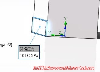

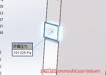

 楼主| 发表于 2015-9-28 18:35:56 | 显示全部楼层 来自: 中国浙江温州

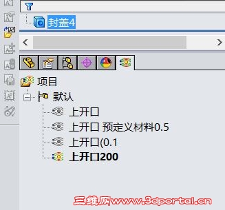

做了N多测试,总感觉轨迹与实际不符。(最初的模型里自定义的多孔介质少了表格)。实验孔隙率0.1,0.3,0.5,以及压力变化由20Pa提高到200Pa,轨迹全一样。不符合实际。
( G3 S" P9 t% p5 Q2 M7 U7 J
发表于 2016-1-3 16:06:39 | 显示全部楼层 来自: 中国上海
出口可以给延长管。
