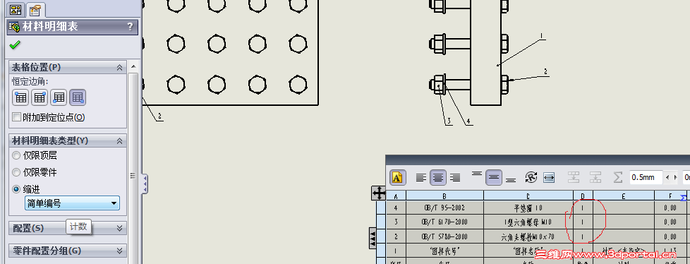

现象:我有个装配图,里面有很多子装配图,还有螺栓组合(4件),螺栓组是用装配体做的,但是实际装配图明细表要分列出来4 W+ g3 c6 @6 s; B
做明细表的时候,不能选择,顶层和零件/ `9 b0 `8 ^& c
只能选择缩进。然后隐藏掉子部件,但是下层零件的数量全是1,
! K5 S( `9 X- h0 @  f能自动完成更新的

 楼主| 发表于 2015-9-25 22:04:15 | 显示全部楼层 来自: 中国安徽蚌埠
有没有什么办法将缩进后面的子数量(1)变成一级目录的数量(25)

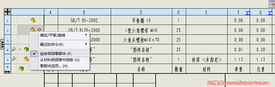

合并相同零件看看

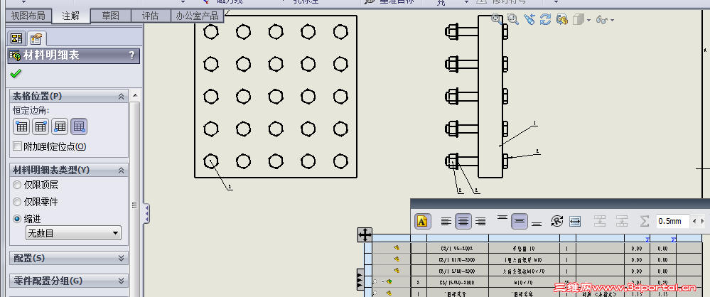

只显示part的就好了!
发表于 2015-9-26 20:41:23 | 显示全部楼层 来自: 中国天津
点开侧面箭头,打开装配体结构,有选项可以调整

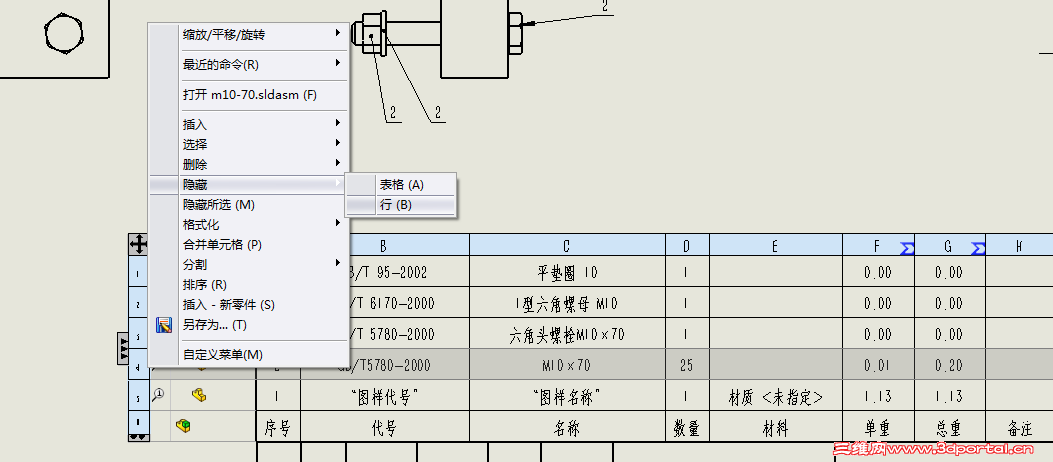

不是选项,右键快捷有个组合
