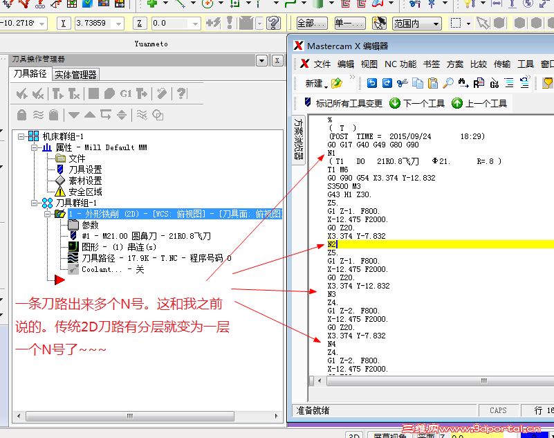

发表于 2015-9-24 12:42:58 | 显示全部楼层 来自: 中国广东东莞
是每把刀加N号,还是每条刀路加N号?好像不对啊!!% [# d! N8 s- o0 A8 j
%3 ~9 G( B! `; C8 f
(  T  )
. {& t, ]5 f& A0 c$ A. E& H(POST  TIME =  2015/09/24       12:37)  s; v! `2 t; Q8 _4 C( ^
N100 G0 G17 G40 G49 G80 G90
% Z9 f' }' a& h5 N( T1   D0   21R0.8飞刀   Φ21.      R=.8 )" `4 q% o" J/ c# u) ?

 楼主| 发表于 2015-9-24 12:48:31 | 显示全部楼层 来自: 中国台湾
9 c, j( d; B) X! R' D
呵呵仙 发表于 2015-9-24 12:42
" j8 p. p1 r. J) j6 _是每把刀加N号,还是每条刀路加N号?好像不对啊!!) |7 ?$ w2 K! w2 L: ]
4 U) d2 o0 B& {1 q/ {3 o& V; N6 p) k(  T  )
  1. # -----------------換刀前加入行號N-----------------------------------------------------------
    5 I$ J# J8 `+ O" ~, d4 H
  2. tool_N               : 1   #0  不顯示0 ~- Y5 z  k( D- w0 ?- @( z6 Q* T
  3.                                  #1  顯示
    - u* J! r4 C' O0 q
  4. 9 I$ l# w9 F8 j4 F
  5. # -----------------每條刀具路徑都加行號N--如果換刀前不顯示行號N,這選項則無效----------------
    # ^" w( {, `% _9 @
  6. Mtool_N             : 1             #0  不顯示
    2 Y3 D1 t* ~: O" S
  7.                                              #1  顯示
复制代码
- D# |  J) y, N, Z: `, G
; s0 z1 _7 {! s+ W3 ~) y! `這兩個都要開啟顯示才會每條刀路都顯示N行號
4 D4 Z! b$ y% Y" o* {# M% ]  z+ f  Y5 Y6 N/ @' I
9 H: L7 e! U2 w' {* p' ^2 L如果這樣
# Q8 e0 }' d% n5 w3 V
    4 {3 y% m! i2 K
  2. tool_N               : 1    #0  不顯示9 n2 n% m; C; U/ N* @
  3.                                  #1  顯示                                                  : K: y' Q" ~. ~& c
  4. 1 w9 b4 C1 b, X0 Y4 x1 A# f
  5. # -----------------每條刀具路徑都加行號N--如果換刀前不顯示行號N,這選項則無效----------------# p* b" w2 f( I1 V0 }" r% N
  6. Mtool_N             : 0               #0  不顯示
    2 D# ^! f6 t( [/ }
  7.                                              #1  顯示
复制代码
就只有每把刀會顯示N行號9 P. ~: d" l: d9 ?+ i
发表于 2015-9-24 13:04:00 | 显示全部楼层 来自: 中国台湾
楼主果然
发表于 2015-9-24 18:34:23 | 显示全部楼层 来自: 中国广东东莞
gopc 发表于 2015-9-24 12:48
" A( G$ u7 \4 e3 @0 E這兩個都要開啟顯示才會每條刀路都顯示N行號
  d, b% D) z" N# x7 {2 `, h一条刀路出来多个N号。这和我之前/ `; E, m' M$ ?2 [2 }7 _/ X
说的。传统2D刀路有分层就变为一层一个N号了~~~) e. d9 \3 Z2 c1 s# _/ s
1.png & p5 E. U; i! W$ e9 a+ I6 ^
( H) X- y, B& m8 n
; g' O6 f0 C+ \# Q/ E6 T0 Z7 K
 楼主| 发表于 2015-9-24 19:16:32 | 显示全部楼层 来自: 中国台湾
呵呵仙 发表于 2015-9-24 18:346 |; t0 S, U0 {2 u
一条刀路出来多个N号。这和我之前1 f, m! {: r# l/ `$ n; l$ b
& d; K9 G: d3 {7 W, g
這點我倒是沒注意到....我再看看
