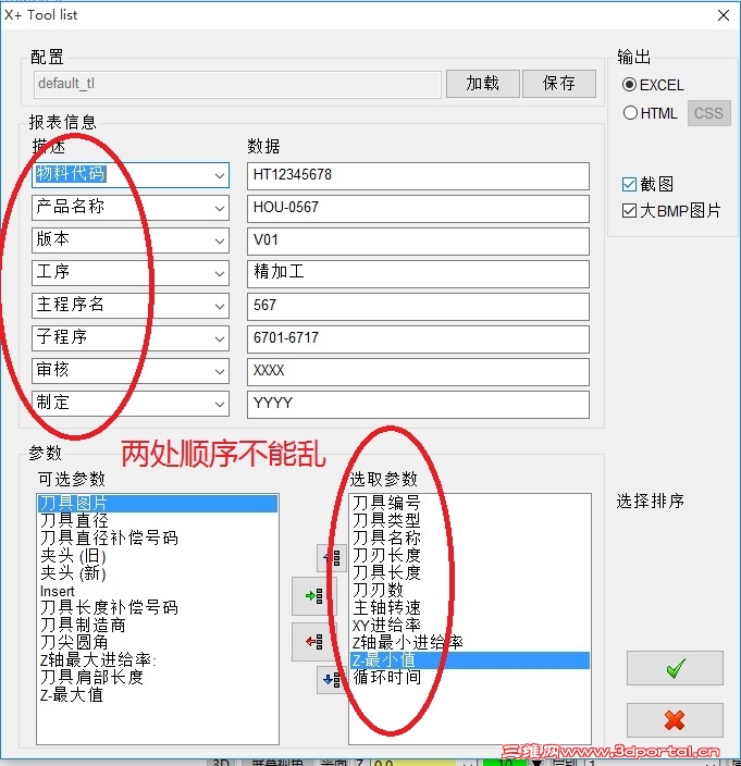

SetupX+EXCEL加工报表模板
6 p/ [0 s! _+ @+ B复制到C:\Users\Public\Documents\X+即可0 F4 B8 F9 _9 K6 X% n
: e$ }+ S6 ]* I" y) Q. i% Y! ?
8 j! F) S5 b. ]  r8 a

 楼主| 发表于 2015-9-23 16:29:20 | 显示全部楼层 来自: 中国江苏无锡
本帖最后由 lyd_2005 于 2015-9-23 16:36 编辑 , b, _: O3 H2 d' T9 I8 T
设计联盟 发表于 2015-9-23 13:512 h% Q( b9 Y4 v( g
似乎 不太好用啊哥们  不过还是 顶起来
; Y- G& W% q/ c" o, Psetupx+  设置如图,我用的是X6.3 m& W. _( a9 N* e% Q
X9未测试。5 q. A1 y5 D3 U% D4 S9 x) i
7 v0 s1 Y. @5 w* l, Z6 X8 r) y2 S
6 A8 e" `9 H" q5 N补充内容 (2015-10-9 21:57):
. z- r( j, ]( F* a5 B这是default_tl.tl配置文件! K3 Q9 @* q7 f
default_tl.xlt为模板

 楼主| 发表于 2015-9-23 22:02:53 | 显示全部楼层 来自: 中国天津
设计联盟 发表于 2015-9-23 17:51  |  V8 c% b5 }0 F8 x$ y
你的那个后处理是经过修改的吗用别的后处理能用这个吗
/ B3 S* g2 Y2 N+ e, u跟后处理无关,跟刀具名称有关。比如RC10代表10粗铣刀,E10精刀

. t  A7 a% C$ J  x! D5 x2 @& X- W
LZ发的二个文件,1 K9 j2 ^5 v1 W! D
一个是default_tl.tl,你的X+文件夹内应该有, 请使用你自己的
7 {2 D* J- w9 y8 M! f另一个是 default_tl.xlt,请把它复制到你的X+文件夹内
0 |% w! h5 X- e再试试看,祝好运!
