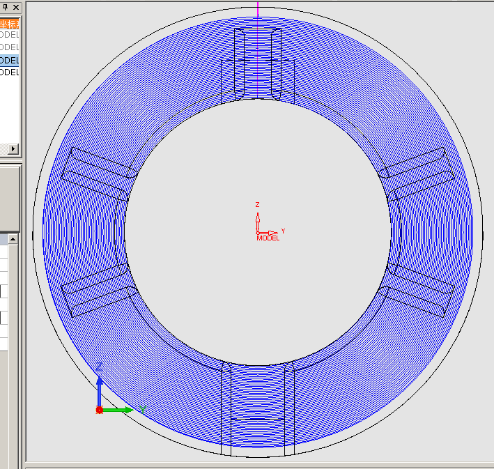

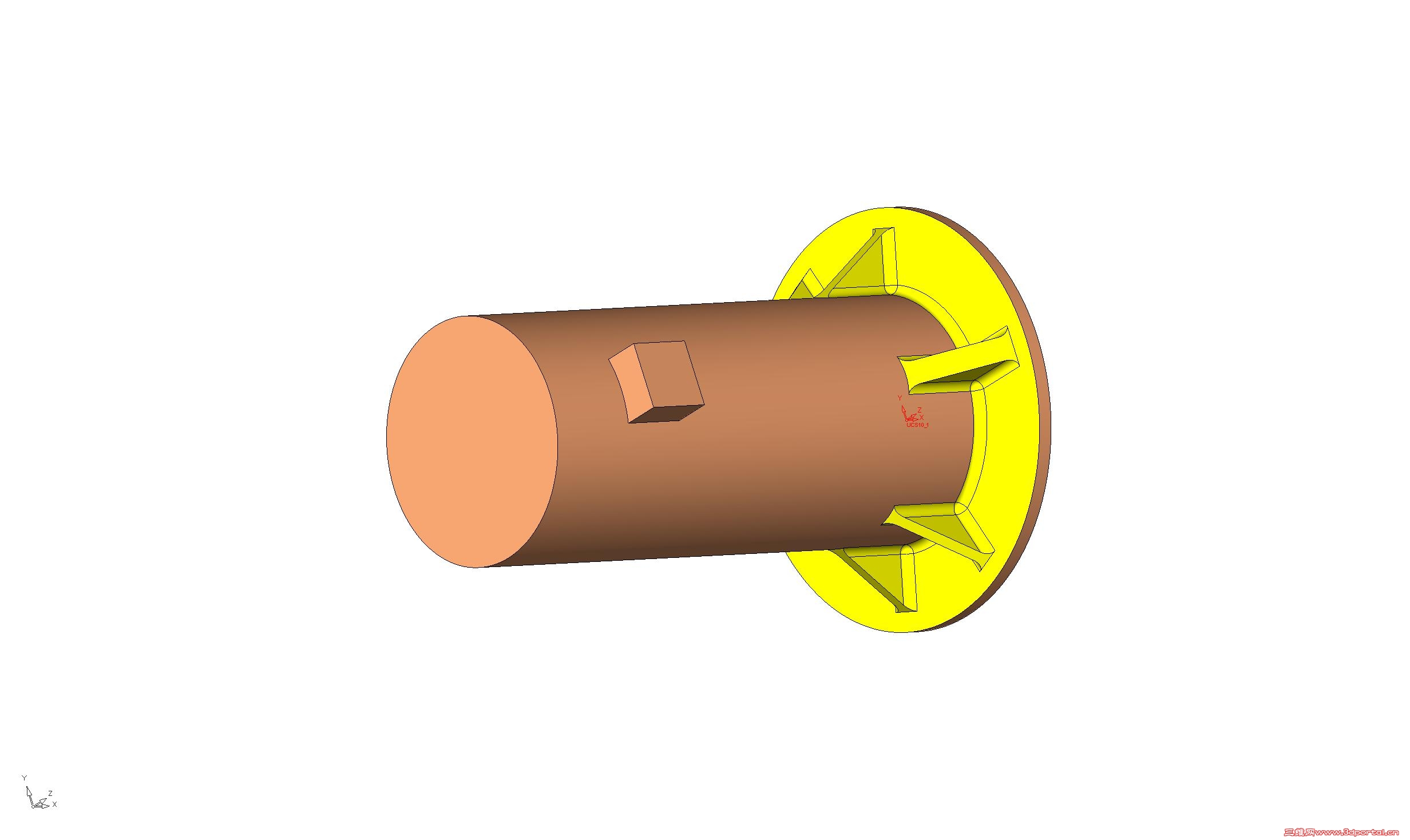

发表于 2015-9-22 18:28:58 | 显示全部楼层 |阅读模式 来自: 中国河南新乡
图中黄色区用D6R3的球刀用等高铣侧边,谢谢。. s  r! y2 L6 k0 `
/ T4 X+ y5 e, ?/ z4 Y7 ]3 R 1.jpg ; G  ?% R  l+ T1 q4 {* E
0 ^8 W% j+ O8 C9 _4 A/ P$ D% i
ZY-12.zip (474.39 KB, 下载次数: 149)

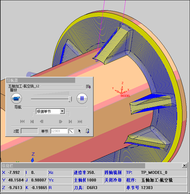

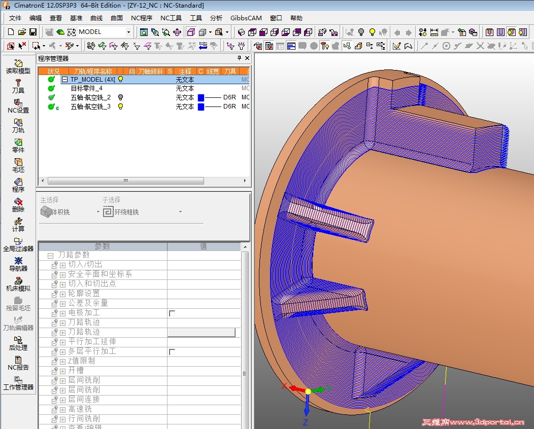

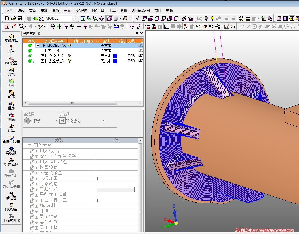

其实这种东西做定位加工也没啥不妥!1 W* `- c( j' n7 L) {
123.jpg 1 ^" f! F! F9 y
9 Q7 f* L/ A8 ?0 ~5 B% g非要做4轴联动也是可以的,也挺简单!" v' G8 [# Z. B7 T# M5 I) s6 }+ T
, r: s6 S* F: @" @& H4 L( k Image 4.jpg
% V' ]. L( w& U: r8 }$ s% F+ j jdfw.gif 7 |" }9 v# ^0 g" }) ~
jdf1w.gif , o# O% E$ d' H: x" z6 h

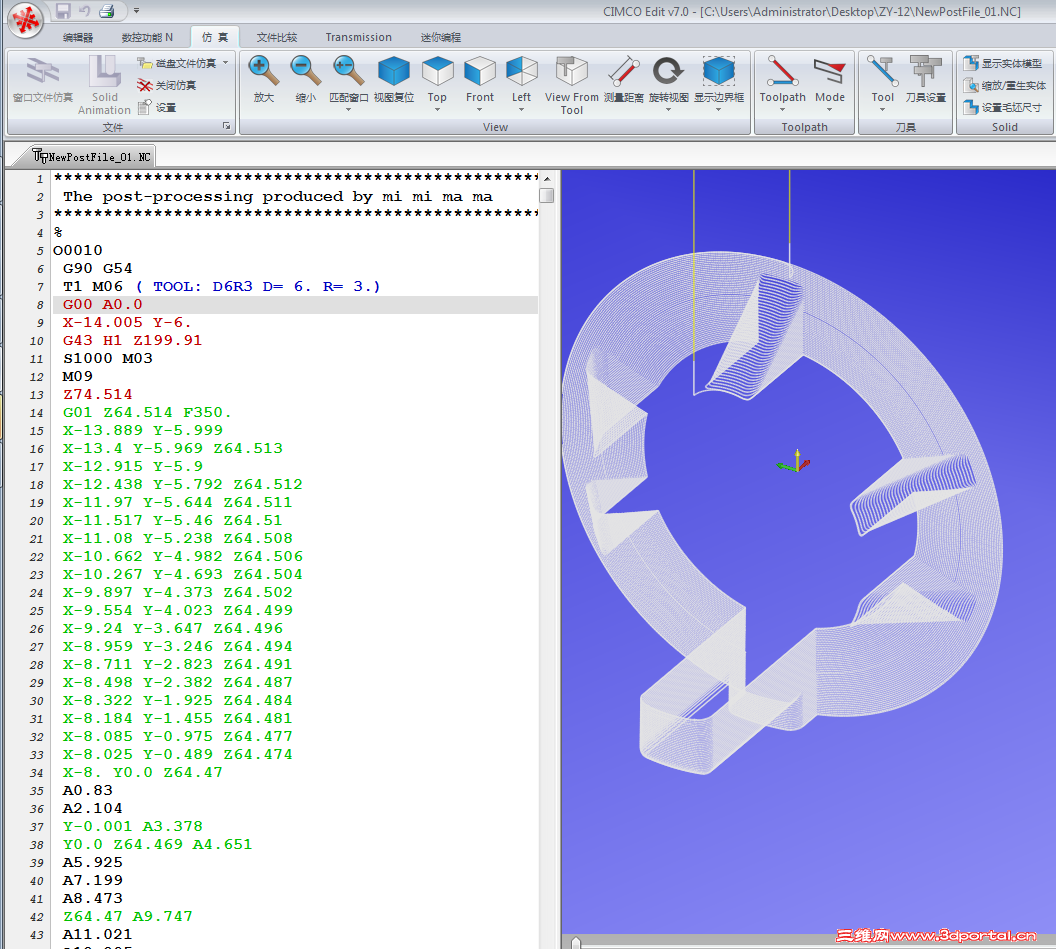

发表于 2015-9-23 13:27:18 | 显示全部楼层 来自: 中国浙江绍兴
. ?; c! ]2 @* a* ?$ i. J

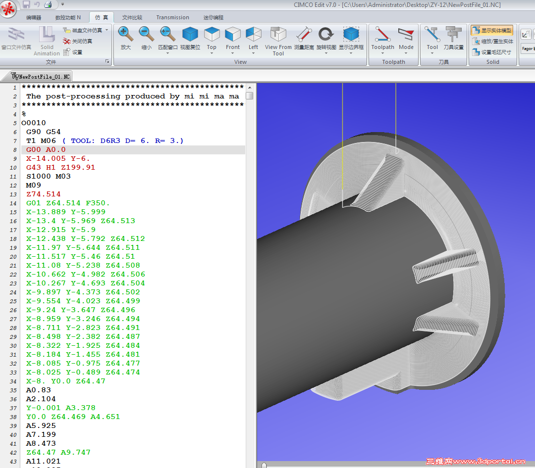

. ~, D# g1 y, K# G" S" R附上代码:2 W7 j; D4 f/ F$ [1 V& J% N
NewPostFile_01.rar (125.36 KB, 下载次数: 123)

版主肯定是高手了!请问,CIMCO里面如何做出毛坯,如何设置才能进行4轴模拟啊?

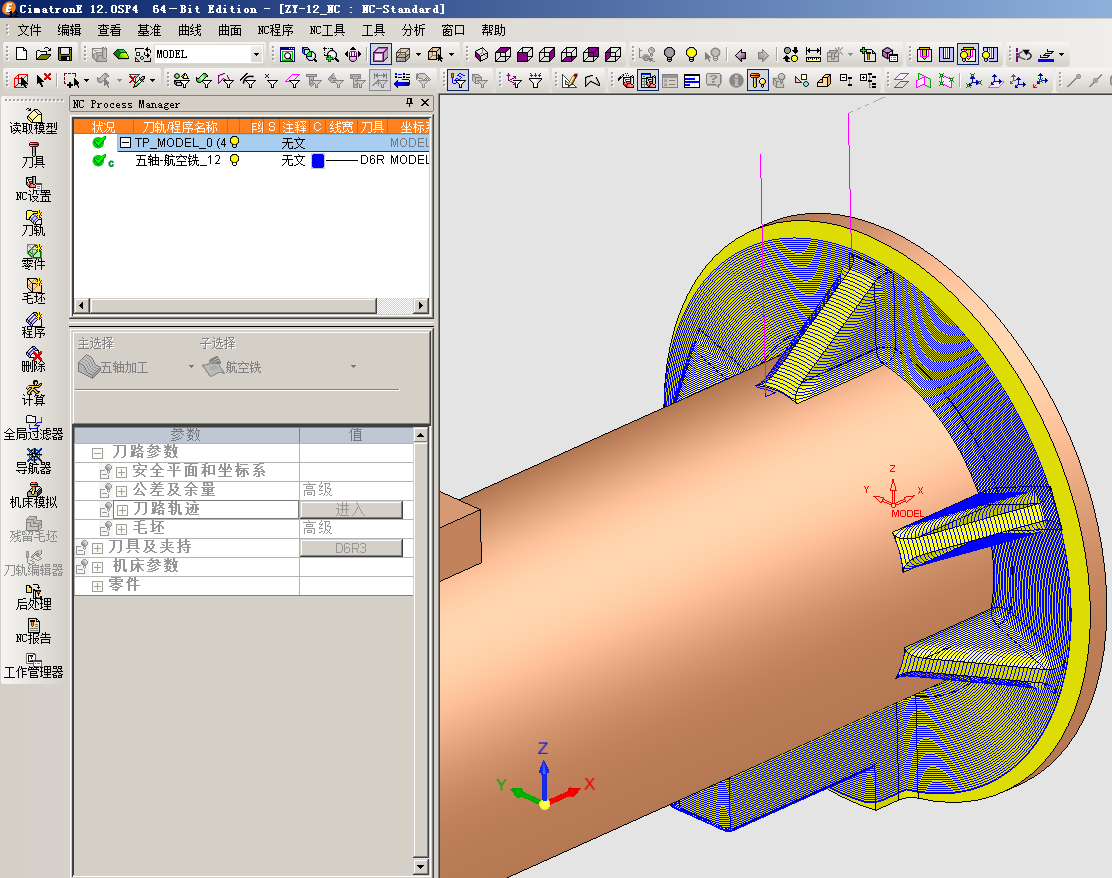

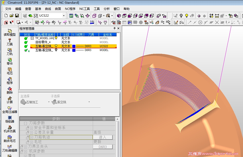

不知这样行不行.
2 [. q) T+ v9 R6 i- ~) k希望密大能多分享点航空铣刀路和资料0 m3 d1 r% s  Z( |9 l
1.gif * w) B5 p0 v9 J4 l  ~% {$ |6 |
5 ~/ O" ]- ^+ y' L& ?5 u' n 3.png 1 [. j- t/ j4 u1 o" t2 i
密密麻麻 + 5 技术讨论
发表于 2015-12-9 23:15:26 | 显示全部楼层 来自: 中国广东东莞
ZY-12_NC.rar (265.5 KB, 下载次数: 44)
密密麻麻 + 5 技术讨论

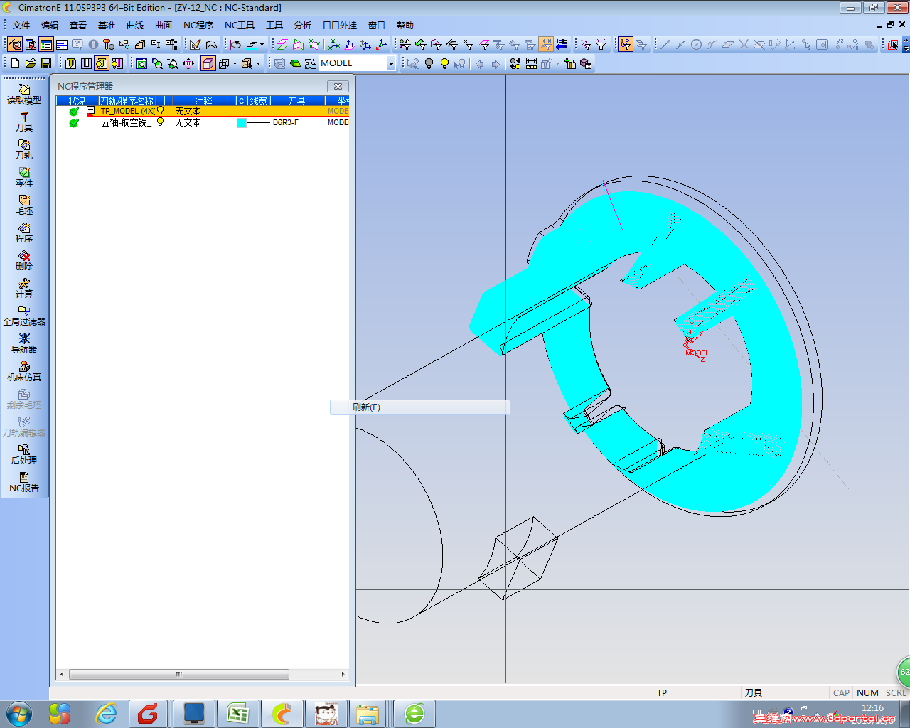

没问题,这是刀路
ZY-12_NC.zip
1.63 MB, 下载次数: 126
密密麻麻 + 5 技术讨论

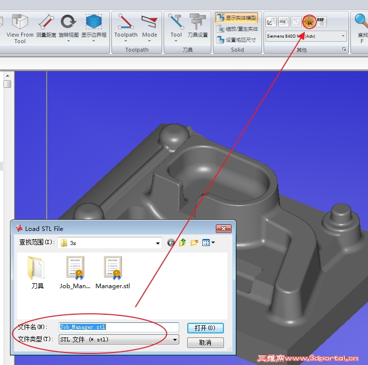

发表于 2015-12-11 15:49:38 | 显示全部楼层 来自: 中国浙江绍兴
lao_ting 发表于 2015-9-24 08:10, q: w% \. g7 y+ U6 L. x
# ]/ ]9 B! ]/ P3 s- E7 u
设置4轴机床,在这里导入STL就好可以模拟了!
3 k  n6 \2 [* Y3 U* o Image 2.jpg - O: f( [6 n1 X' l
