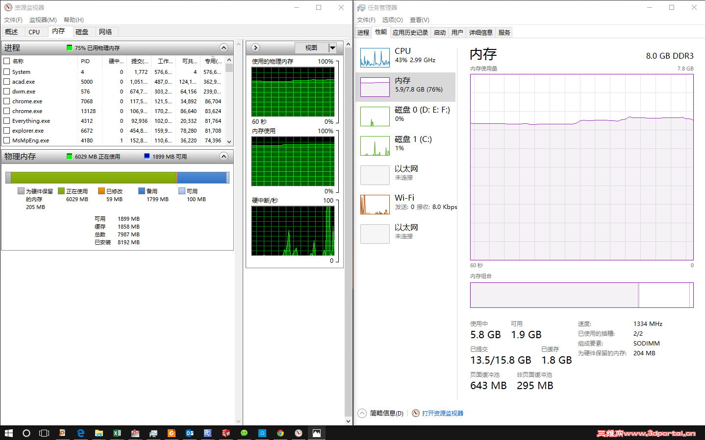

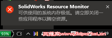

win10,64位,8G内存,Solidworks2012,sp5.0,之前win7系统,一直没有提示内存不足。升级到win10快两个月,总体使用正常,但经常提示资源不足。而此时任务管理器和资源管理器上,内存还有较多的剩余。又遇到过这个问题的没有?是否是2012资源监视器和win10系统不兼容所致?
& F8 r- h/ z/ R' ^8 G提示内存极低,还是可以正常使用,没有死机或者失去响应的问题。, m9 u3 L; Y* _) H5 \
; Y7 G/ ~6 Y/ O9 W: D' G) m. z
sw的资源监视器提示
sw的资源监视器提示
实际系统资源情况
实际系统资源情况
 楼主| 发表于 2015-9-22 15:44:23 | 显示全部楼层 来自: 中国重庆
推测solidworks本身的资源监视器,是监测的系统可用内存。而win10是先把内存占用之后作为备用内存。剩余的可用就很少了。实际上并不影响使用,只是那个提示框经常弹出来,比较干扰视线。
