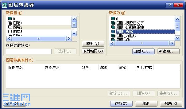

使用图层转换工具(_laytrans),选择左侧列表框中需要去除的层,然后右侧的列表框下方选择“加载”加载一个包含了你已经设置了标准图层的模板文件(.dwt),则右侧列表框中有了标准图层(你要求的),选择一个图层,然后点击”映射“按钮,在点击”转换“按钮 ,即可去除左侧列表中欲去掉的图层。
  m1 |! }) f1 z6 l1 H' t1 [如下图所示:4 Q7 _0 T& \6 p& R/ D" o

原帖由 sealive_leafage 于 2006-10-19 19:19 发表
" r# \! @2 M! @: R6 k使用图层转换工具(_laytrans),选择左侧列表框中需要去除的层,然后右侧的列表框下方选择“加载”加载一个包含了你已经设置了标准图层的模板文件(.dwt),则右侧列表框中有了标准图层(你要求的),选择一个图层 ...
