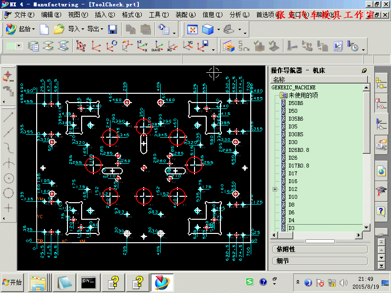

1 @1 B# e- E3 ?& j1 h+ o刀具信息设置对编程来说非常重要,如果设置错误,轻者返工重做,重者工件报废,给我们带来不必要的损失不说,这样的低级错误,我们也无地自容!那么有了这个GRIP外挂后就再也不用担心这种情况了!需要源码的可以联系QQ765001458

* v, k, f7 a  jNo.  ToolName   Dia    Rad    States
" P7 I5 G, t  x6 ^; v& g% ^* f6 w. s: S% f; S
- S$ s1 u& X/ t/ j8 J9 q- ?& _$ [2 Z
出来是,什么都没,楼主明示又有什么注意事项吗

刀具命名必须是D刀具直径R刀角半径
