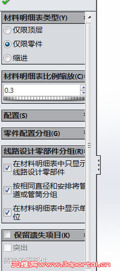

发表于 2015-11-12 15:56:54 | 显示全部楼层 来自: 中国上海
2013版本后在插入明细表勾选图片上的就能按管径统计总数。

chensulon 发表于 2015-11-12 15:56. {5 D; M8 T  j. m

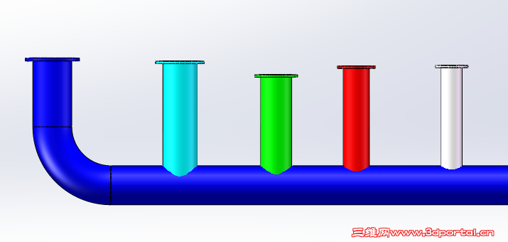

( J+ ]# L* |4 |( |* @$ m; H( D还有个问题,routing的不同直径的管道能设置出不同的颜色吗?
2 o$ I3 V8 B; l
你在管道零件图里把每种管径设置成不同颜色,在管道装配图里就能显示不同颜色。如果零件不设置那就只能装配图一根一根设置颜色。

chensulon 发表于 2015-11-13 07:54) V* {* ^3 c7 R  \4 D
你在管道零件图里把每种管径设置成不同颜色,在管道装配图里就能显示不同颜色。如果零件不设置那就只能装 ...
0 f0 W* g( U/ M2 V- l非常感谢,已设置好

你好,你这图片里面管道是怎么拼在一起的?我一直用的异径三通

wuchao199299 发表于 2016-5-22 19:33
# w' a' g1 e$ R  m/ Z" T你好,你这图片里面管道是怎么拼在一起的?我一直用的异径三通
2 d# c) k: C* A6 ~7 t
看要求,没有特殊规定就开马鞍口
