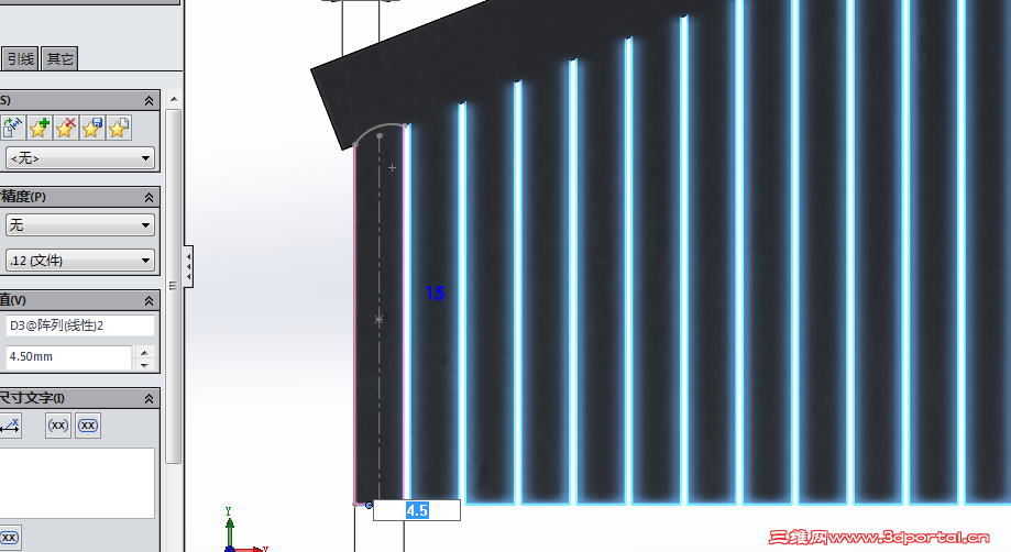

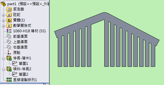

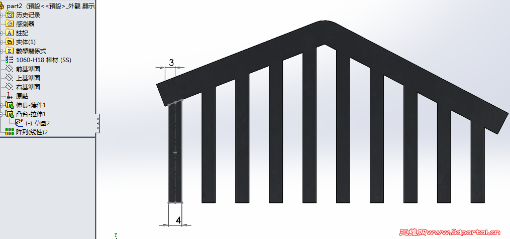

如圖1,為何陣列會有隔空之情況(附檔2012)
6 M& {. [4 `/ p7 d8 Z8 v( e/ P2 S0 ~  R% C/ k9 c) V2 |3 @. ^
capture-5.gif , B; a( ?. ]2 G& Y4 V; p  H0 k
  H2 h$ ?% A& r9 K% U6 O% C
4 H1 q+ Q8 z2 L) I+ v% V$ P, o' {
part1.rar (103.64 KB, 下载次数: 13)

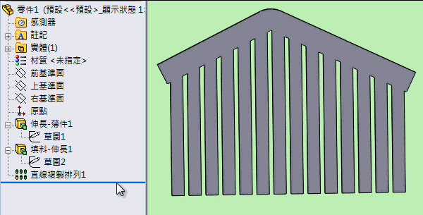

发表于 2015-9-17 12:41:55 | 显示全部楼层 来自: 中国台湾
不知  反過來做卻又對了
 楼主| 发表于 2015-9-17 13:12:07 | 显示全部楼层 来自: 中国浙江嘉兴
hidingman 发表于 2015-9-17 12:41
: u/ {  _+ B3 u5 x不知  反過來做卻又對了
* a. H+ \1 H$ z4 h* n8 P所以說是何因素條件,會造成隔空?

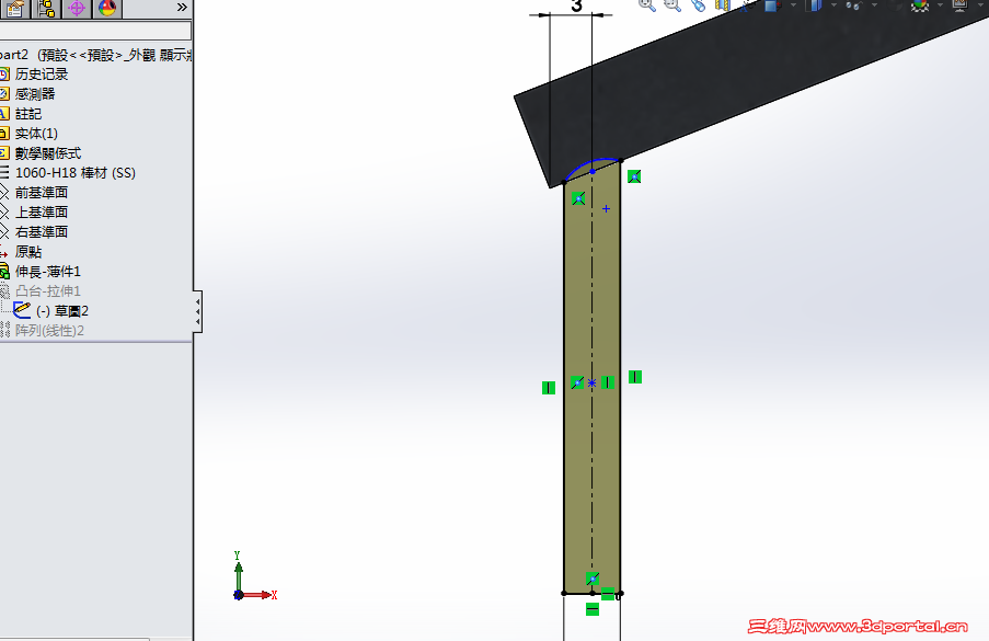

发表于 2015-9-17 13:34:15 | 显示全部楼层 来自: 中国陕西西安
将草图做一下修改就可以  V* w+ ?+ K! e: {
0 H2 N3 p; U* L0 m7 ~0 U* y 2015-09-17_13-33-16.png & d% Q; r! X! m
2015-09-17_13-33-45.png 5 ?' y6 @/ f7 C2 M
% Z7 g! h/ M0 J
7 Z! X: {! f; q- ]

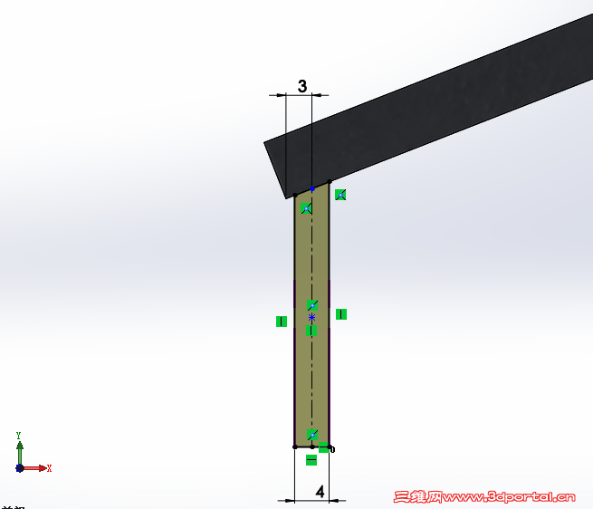

发表于 2015-9-17 17:28:26 | 显示全部楼层 来自: 中国台湾
lhl2008 发表于 2015-9-17 13:34* v5 a' D$ B6 K) d7 C/ t
将草图做一下修改就可以
3 M* c( E" s% p+ L

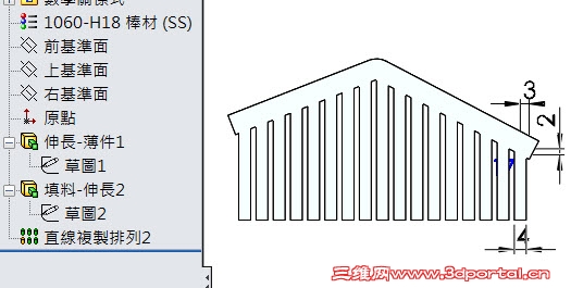

把陣列距離照原來設定  5.8試試看
发表于 2015-9-17 17:30:55 | 显示全部楼层 来自: 中国台湾
ryouss 发表于 2015-9-17 13:12
4 M6 z9 F0 A/ |; R+ P$ c: K所以說是何因素條件,會造成隔空?
/ o: O! T5 F( o把草圖公差放大就可以了  意思是說頂點會是一個圓弧
发表于 2015-9-17 18:55:59 | 显示全部楼层 来自: 中国陕西西安
hidingman 发表于 2015-9-17 17:28
& b2 e. w' ^# s0 i  [把陣列距離照原來設定  5.8試試看
- V3 P* u8 a. B" j$ T将上面的直线改为圆弧,大于4的阵列距离都可以 2015-09-17_18-53-40.png 2015-09-17_18-55-00.png

发表于 2015-9-18 12:54:25 | 显示全部楼层 来自: 中国台湾
lhl2008 发表于 2015-9-17 18:55
' V3 R9 d( S7 E+ Q将上面的直线改为圆弧,大于4的阵列距离都可以
, |# g- R# A& ]! x" q
曾經試過圓弧失敗  原來是要鎖住2點於曲線上:handshake
