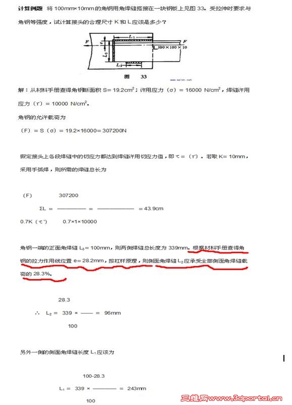

8 Q( V, K+ w% W' A在焊接强度 计算的例子中1 s/ v' T) ], C7 [! v
9 {& h1 K# y: S1 ?
红线处  角钢拉力作用线位置 e    指什么  不理解 & G& B  V. \6 X, ?/ o/ s* H
4 c3 N6 H, Q+ g9 f5 t% H* E' I: G) f 哪位坛友老师   指点下

查一查手册,看是不是到角钢几何截面力学抗拉/抗扭的力学型心的距离。/ }% ^4 s% D7 i
本人没有查手册,仅供参考。

应该是重心作用线
