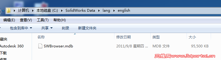

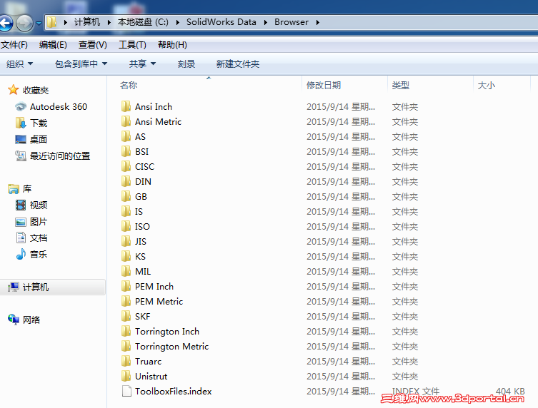

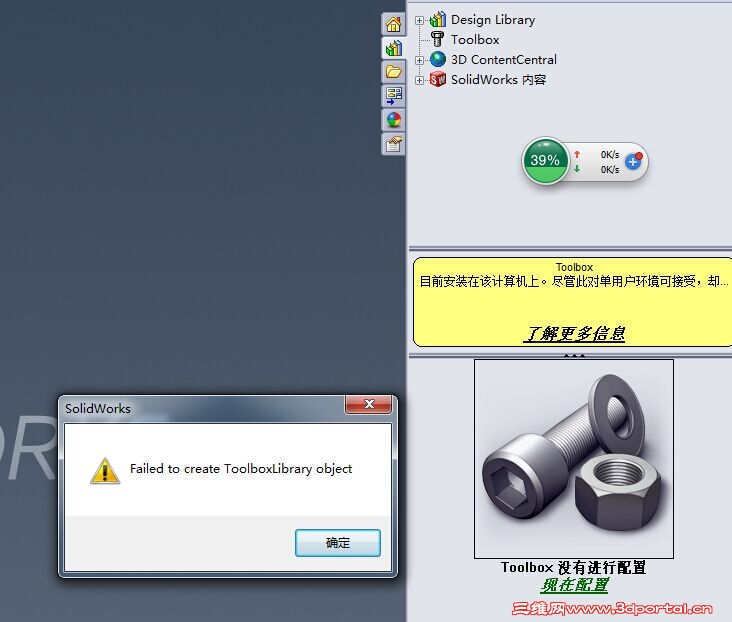

1.大概说一下吧,小弟最近回家了,在老家找了一份工作糊口!公司帮忙配置的一台DELL的电脑。我想请教一下,如果我换一个好的显卡,是不是就不会出现这种问题了!2.新电脑装了新的SW,Toolbox不能用,网上看的方法都试过了,还是用不了,我的软件是在网上直接下载过来的,论坛里和网上的方法大体一致,好像现在的办法是弄一个一个好用的 Solidworks  Data(2012 64bit)的替换原来的就可以了,但是我没有,求有的前辈能不吝赐教,发一份给我,谢谢了   邮箱 g1030161366@163.com2 X" H6 _4 b. i3 i- [  z- r

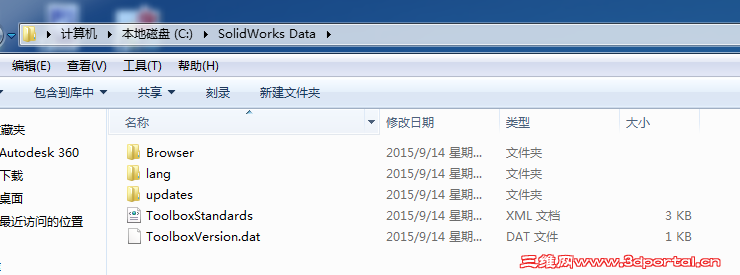

 楼主| 发表于 2015-9-14 15:11:47 | 显示全部楼层 来自: 中国安徽合肥
网上和论坛上说的在Solidworks  Data下建browser文件试过,没用!况且原来自带有这个文件夹的

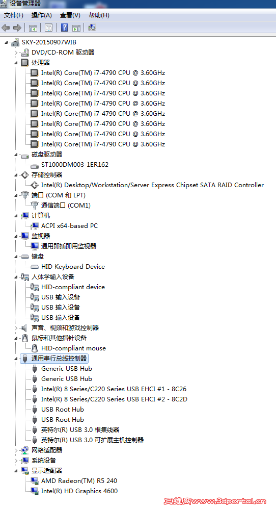

发表于 2015-9-14 16:33:13 | 显示全部楼层 来自: 中国北京
你的电脑什么配置,关键是内存要8G以上的
 楼主| 发表于 2015-9-14 16:38:04 | 显示全部楼层 来自: 中国安徽合肥
fgshrl 发表于 2015-9-14 16:33
9 {& [! S! U/ r: H, |* p你的电脑什么配置,关键是内存要8G以上的
7 T' _! r' m" g% ^" y1 \) r
内存8G的哦,以前32位的  xp系统,4G的内存用的很流畅,我自己的12G内存电脑也很流畅
发表于 2015-9-14 19:14:36 | 显示全部楼层 来自: 中国河南郑州
SW ToolBOX出现“failed to create toolboxlibrary object”不能用主要是系统的问题,我前几天也遇到了,后来通过修改注册表重新安装解决。你可以按下边我的解决办法试一下,不行的话还是重装一个纯净版的系统吧。

发表于 2015-9-14 19:25:09 | 显示全部楼层 来自: 中国河南郑州
你的那个配置除了显卡比较渣以外,其他都可以。在正常画质下,SW对显卡的要求还是不高的。只是画零件的话8G肯定够用了,做装配体的话建议把内存提到8G以上。系统有问题也会使SW用起来非常卡,建议安装纯净版WIN7 64位系统,安装完SW之后,再打补丁和安装其他软件。
 楼主| 发表于 2015-9-15 08:46:21 | 显示全部楼层 来自: 中国安徽合肥
郑州老任 发表于 2015-9-14 19:14# B! s" h( a7 L  z6 m6 N4 O8 Y* D
SW ToolBOX出现“failed to create toolboxlibrary object”不能用主要是系统的问题,我前几天也遇到了,后 ...
' {$ `3 |0 ^6 l! _( [7 f! h! D
我用你的方法把TOOLBOX修复好了,谢谢!!!!!
发表于 2015-9-15 08:52:15 | 显示全部楼层 来自: 中国江苏苏州
建议I74800CPU,K2100显卡,再上个SSD,就完美了,速度刷刷的

 楼主| 发表于 2015-9-15 09:02:39 | 显示全部楼层 来自: 中国安徽合肥
郑州老任 发表于 2015-9-14 19:25; L' T' S- r! w
你的那个配置除了显卡比较渣以外,其他都可以。在正常画质下,SW对显卡的要求还是不高的。只是画零件的话8G ...
2 {0 J. P' q9 {! d我明天把自己电脑的4G内存拆一个下来放里面试试,要是还卡,不行再换系统
