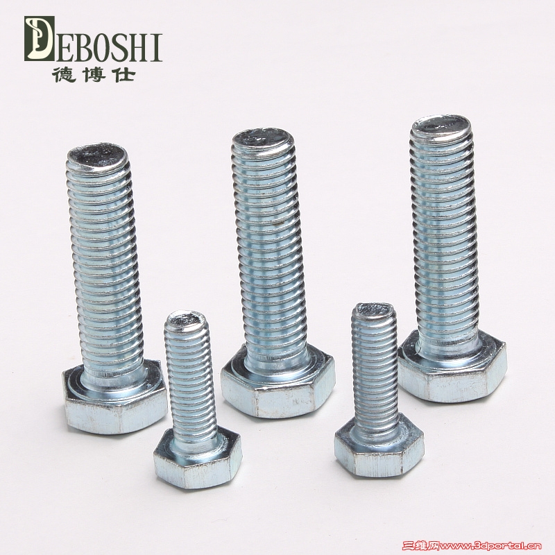

对于螺栓、螺母、垫片等常用的紧固件,一般的表面处理工艺是什么呢?
$ Q2 u8 F  k* L* `) w6 d- H; `
+ l+ v: ?8 F8 y& i" Q( W 例:平时常接触到的是如下图的螺栓(借用网图):5 C7 L9 X; b6 E, J7 P! E# F
9 S7 C3 _; K! H- t, u: W) e
对于图1:
/ t3 r  p  x5 A 这种外观应该是“镀锌”工艺吧?5 m) Q. H& T% W( m

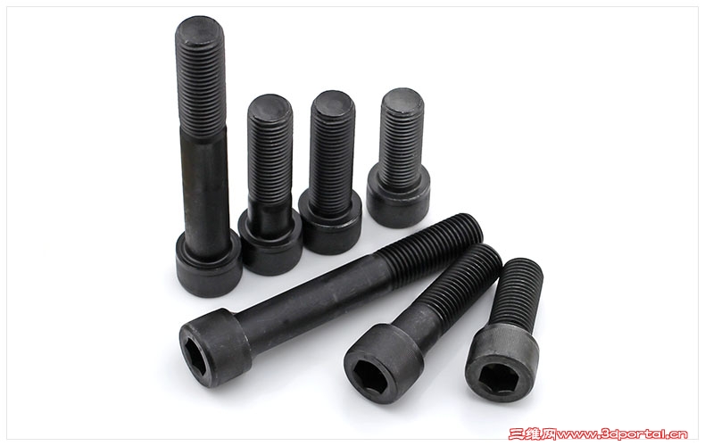

对于图2:4 g1 c8 ~% g- A0 H: I/ q
这种外观应该是“发黑”工艺吧?0 m  b( o- H& v# c
以前看到的12.9级等高强度螺栓好像都是这种黑色外观。

发黑 。还有镀黄锌、白锌、镀铬的。
发表于 2015-9-14 19:45:50 | 显示全部楼层 来自: 中国陕西西安
前面是镀锌,后面是发兰也叫发黑处理。
发表于 2015-9-15 07:15:40 | 显示全部楼层 来自: 中国江苏
镀白锌,镀铬的少见,发黑廉价质量不好,达克罗耐造贵环保4 W: T7 w6 d3 [! N8 {/ ?- ^: Y
