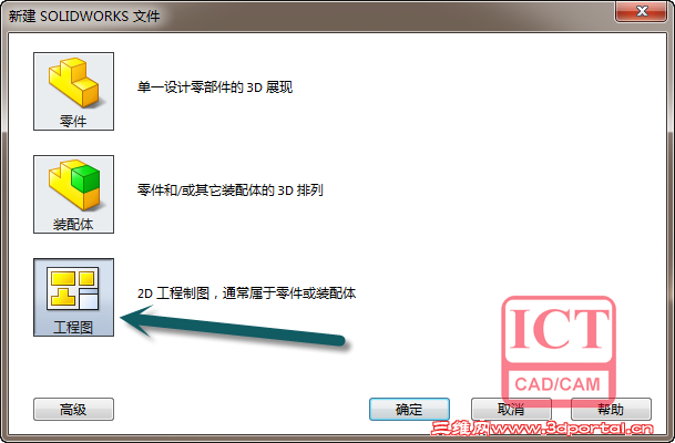

5 l- e& L. l: e$ U9 v1.用自带工程图模板新建一个工程图
( g, I0 W/ ~5 \& E! N" D4 n选择新建>工程图>确认 如图1

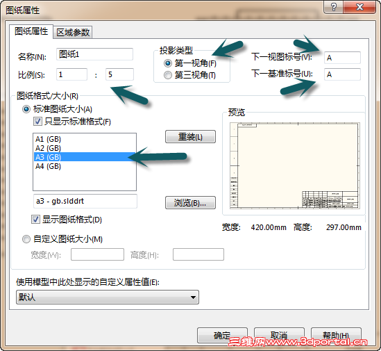

5 q' t1 Y1 I$ p; f* `; c2.更改图纸属性

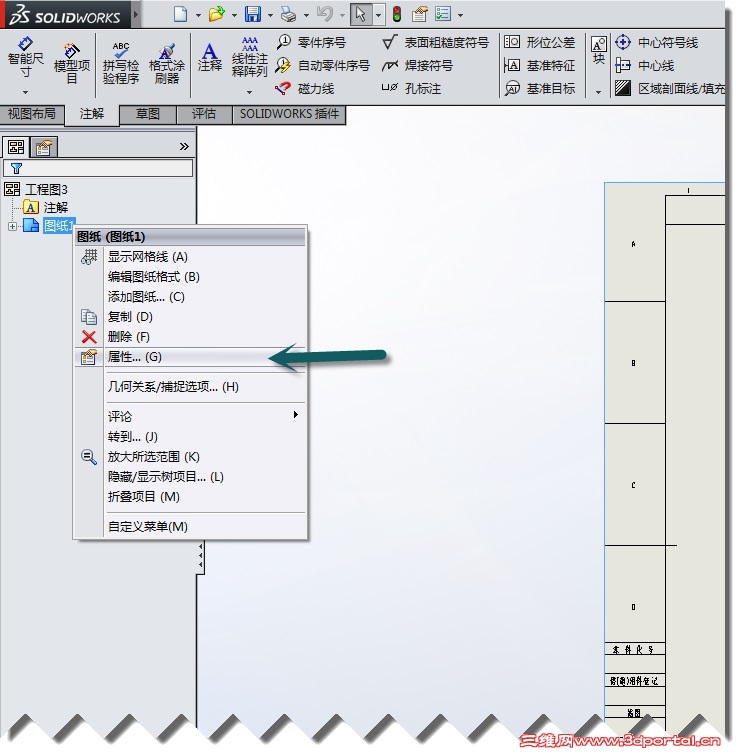

% T6 \& I, {8 S9 k' d% ]8 T如图2在图纸1上右击选择属性,对图纸的比例,图纸格式大小,投影类型,下一视图标号,下一基准标号进行自定义设定如图3。
3 C8 z5 x: g8 R! \9 s5 F  图2                                                                           1 k( N, T! j" M; _8 ]# L2 J8 G4 M
% r- E- J- H/ h- X4 l9 g
2 x# N4 g. ^" J. s$ t7 V 图3

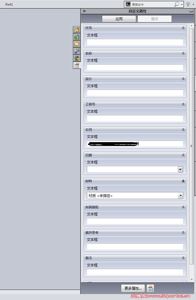

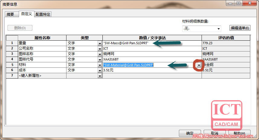

8 R% ~9 y" C5 B/ |3.打开模型设置属性- @" z7 b& h* `7 S( d+ V4 \
用SOLIDWORKS任意打开一个模型(以烧烤网为例),并设置模型的材料为合金钢,设置自定义属性如图4。(重量及材料通过右侧下拉连接到文件的属性,其他手动输入。)0 d" A% D  X; b- S) A% c# C7 C
, B7 Q7 D! @: ~3 V1 S0 W' T1 H图4

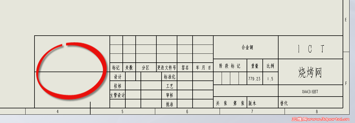

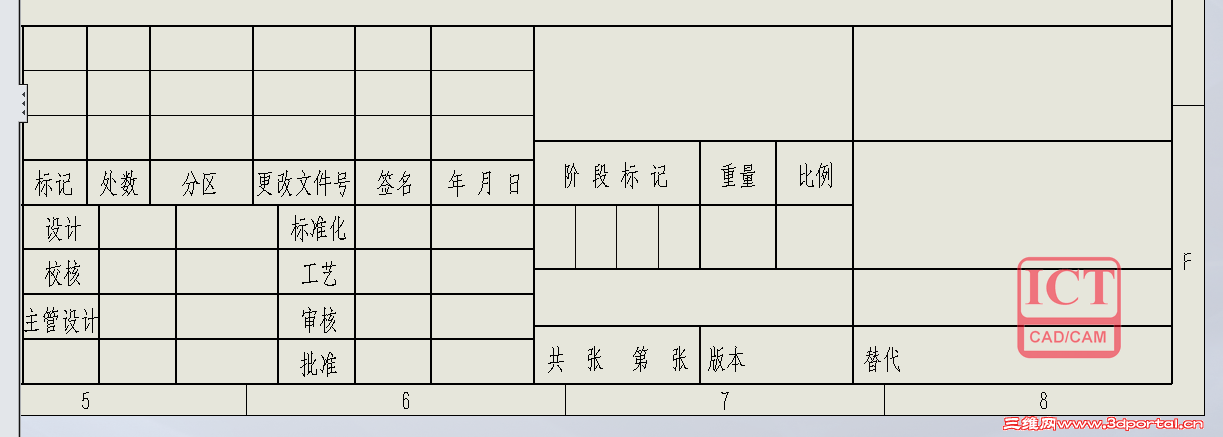

7 [6 q" @9 c  `9 ?+ ]9 ~! r$ \4 l在图纸区域右击选择编辑图纸格式,将背景图像变为被激活的草图模式,此时可以对边界,标题栏等进行设计。
$ _* _; e# p) `  r% ~2 K* ]2 U删除所有带$PRPSHEET的注释(图5为删除前,图6为删除后)5 z4 ]' p! T$ v- \$ T' l. o
* U% r; w& |, s' w图5+ C9 [5 L! d" Q
1 r4 l' d3 V" c7 l( r0 K图6$ x$ Z- L" D# b8 [

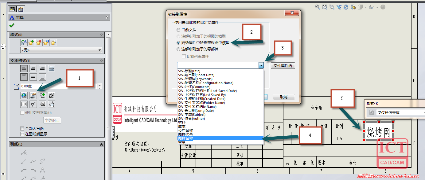

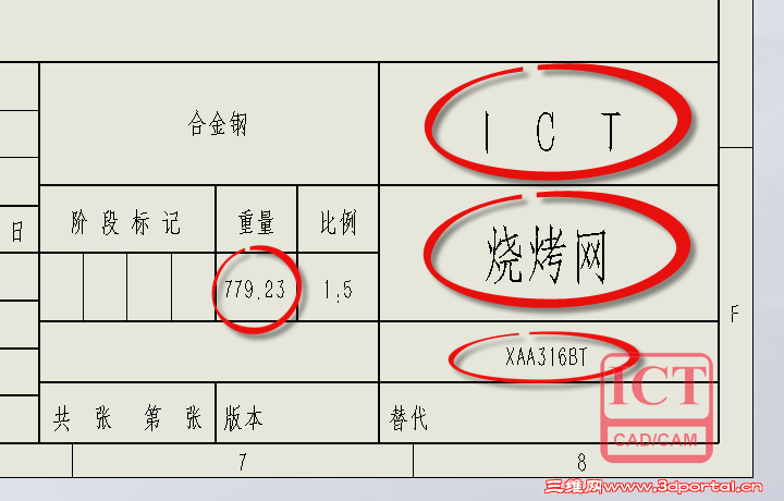

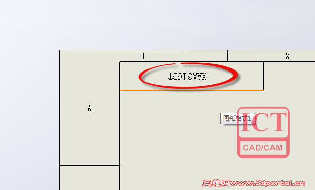

在图纸区域单击右键>单击【编辑图纸】退出编辑图纸格式。通过调色板添加烧烤网的下视图。现在我们要对图纸格式中的标题栏进行设置,让它自动填充。

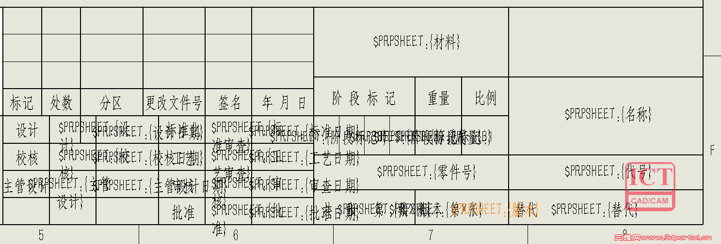

/ t# C* D7 v2 I, V, N- t在图纸区域右击>单击【编辑图纸格式】,如图7步骤1至步骤4添加注释至标题栏并链接到模型的自定义属性:图样名称后确认,字体样式大小根据公司标准设定。同样的方法添加注释并链接到模型的自定义属性:图样代号、材料及质量。在图纸的左上角也有图样代号需要关联,按图7链接到模型属性:图样代号上。对于公司名称这种不变化的,我们直接添加注释输入公司名称就好了。全部完成后如图8及图9,零件的图样名称、图样代号、材料及质量属性就关联到标题栏了。  M# y7 c: N# I* _6 `) i2 W* F6 `# I3 Z
8 G9 ?7 x# G& h4 `7 d
7.png ' }" Z& A9 d6 q
图7

. L$ I5 H6 d+ j8 C; Y 8.png         - f& c7 U5 _% \0 O3 X4 l
图8
1 O/ X* A% n$ m' |0 L7 g- m 9.png
/ R3 y) F( u$ \3 v; }
3 s8 M% e+ U. ~  j. X- U1 r; _ 图97 j, J4 J: |4 ^8 ~% n  s

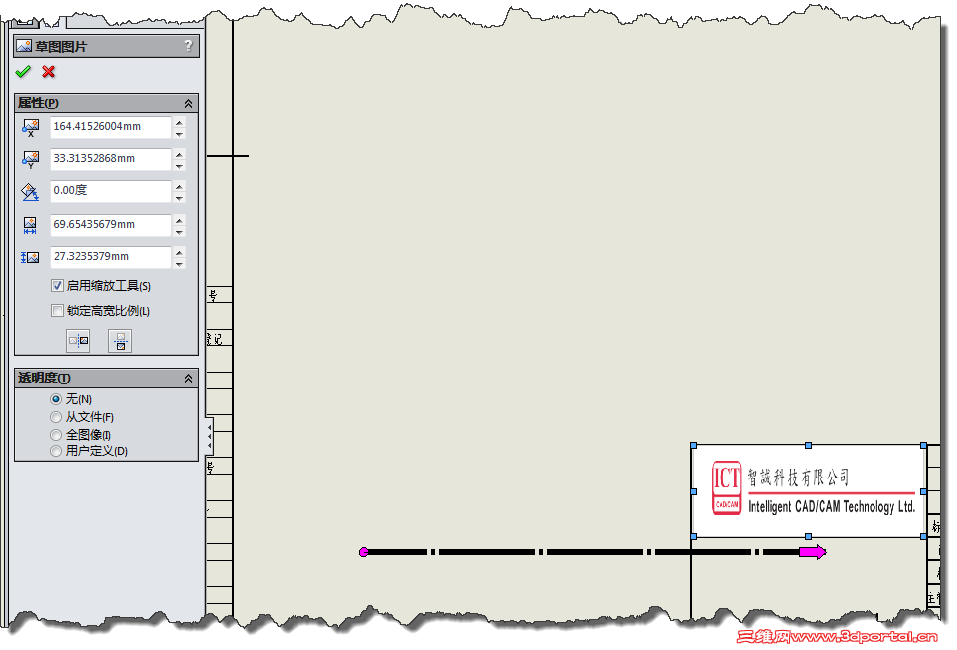

3.添加直线或者延伸直线段形成如图11所示(尺寸可以用智能尺寸进行标注后再将尺寸隐藏),以便插入一个公司标志。3 r3 x! l* G& X/ V+ M  ]9 x6 V0 v
9 I( _  N- A7 G% W% j. J+ g/ L
0 H1 ^6 m1 b. o5 t6 ]7 ? 10.png 1 k; i5 s. A8 I4 d2 s( w- k* \+ ~
图10
1 _* C7 z5 H: A6 K; Q5 ~, ?9 @3 ? 11.png ! t/ ~  x- T5 A2 `% ]
图119 m! q7 C2 J. p: ^" x6 Y2 x
4.单击【插入】/【图片】,浏览到公司logo的文件,打开后调整图片到适当位置如图12

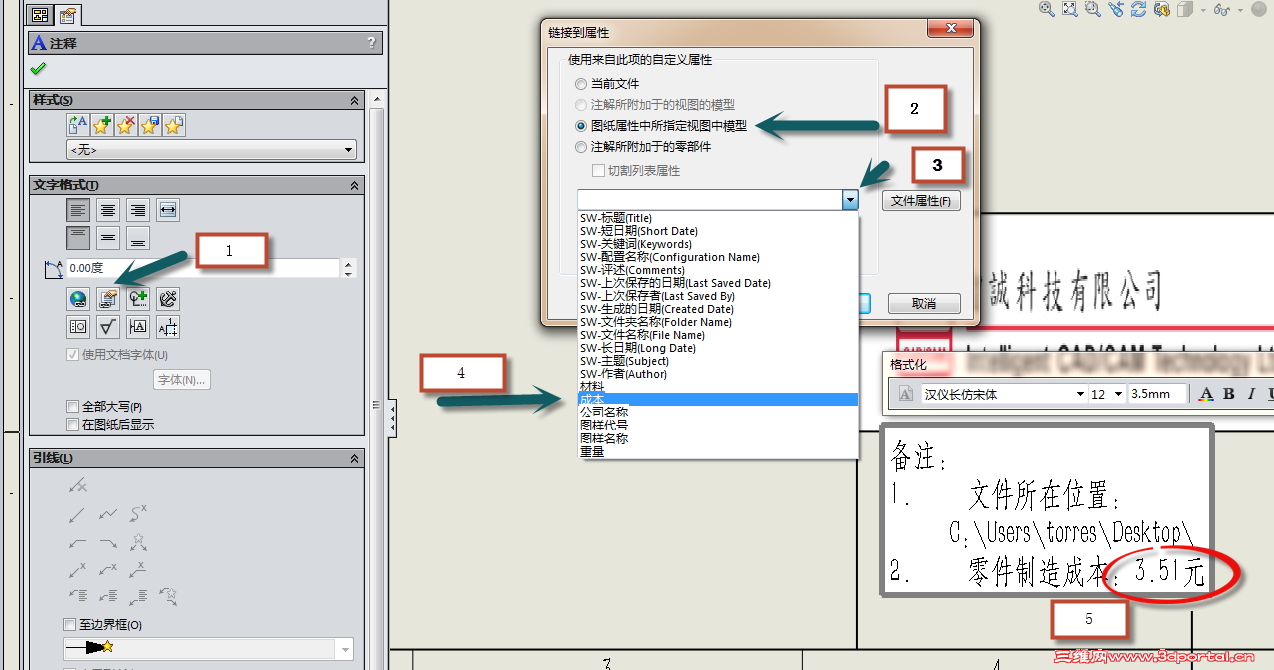

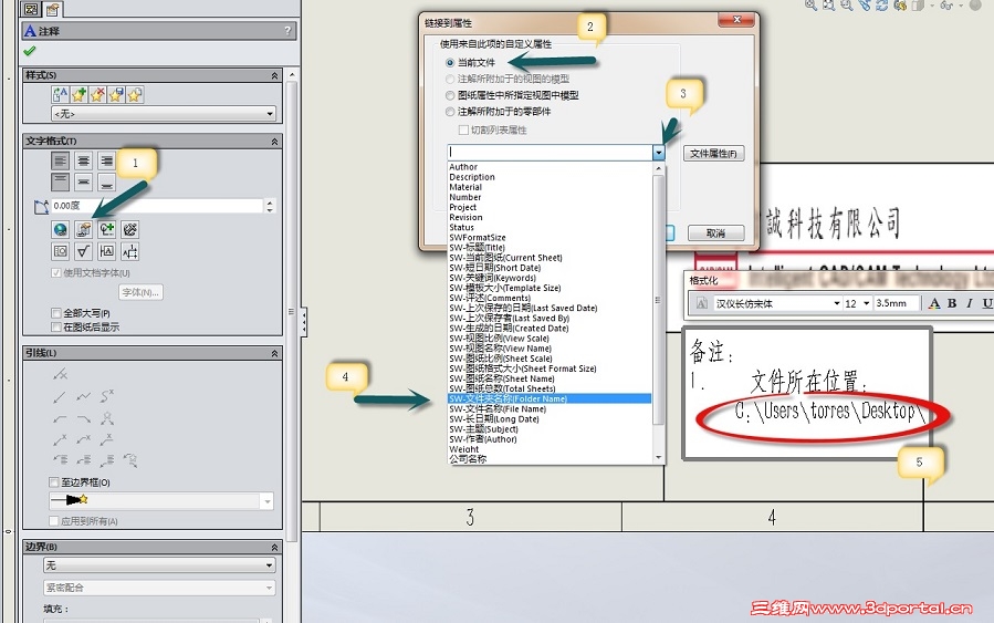

5.单击注释并放置在公司logo下方,输“备注”,另起一行输入“1、文件所在目录:”在注释的propertymanager中单击链接到属性,按图13中步骤1至步骤4进行设置,确认后文件路径(红色圈所示)就会链接到注释中。7 ?8 G3 a4 r4 A
) A8 _5 h0 D) L图130 ]9 X9 H3 e4 _. O
7 a$ {$ Q' ]& h0 i0 e$ \4 A
6.添加成本属性
4 q: A7 v/ d$ \6 S4 p" ?; S+ X" h$ Y在备注中继续输入“2、零件制造成本:”接着按图14步骤1至步骤四进行设置,确认后零件制造成本的属性(红色圈所示)就会被链接到注释中。- m& ^  I5 z8 R' `7 ?) `  `
# `4 I( p: A' | 14.png ' ~# Z6 v9 T  ]+ D
图14, j' D3 _! k; U& }/ U* n: \" t

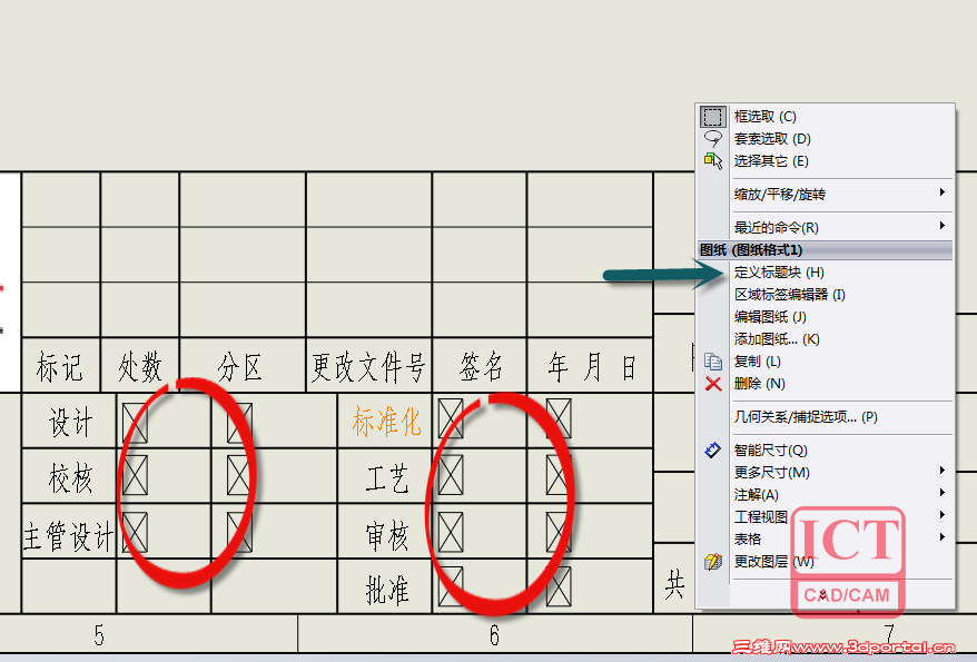

0 ]! ?: m" [% V, |7 \& s# N1 ]. `) @在标题栏中有例如“设计”,“校核”,“主管设计”等项目可能每次需要手工填写,例如这样的项目我们可以设计一些标题块方便后期填写。
6 E  W8 G$ r6 V8 \" M( \; N7 D单击【注释】添加注释至“设计”,“校核”等区域,内容都不填写。然后在图纸区域单击右键>单击【定义标题块】如图15。定义标题块的范围并将所有刚添加的注释都选择为标题块如图16,然后确认。
- `2 d2 B& b& V  t! R添加为标题块后,在编辑图纸的时候当鼠标移动到标题块范围后双击即可编辑标题块。

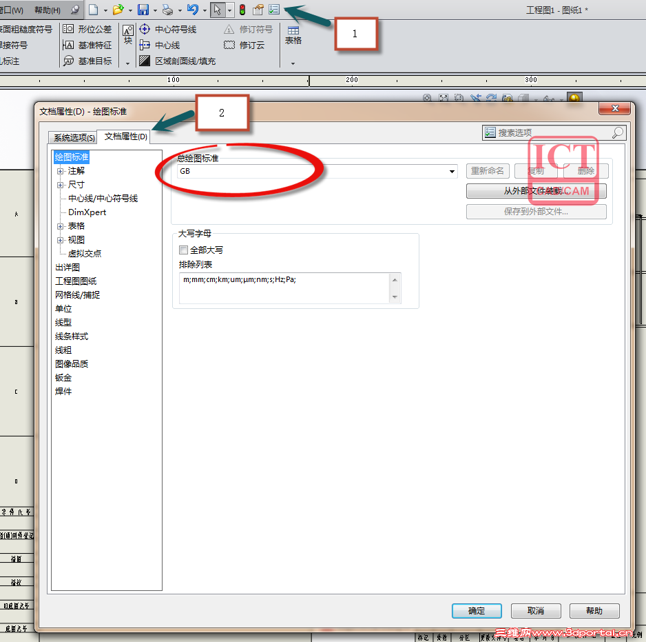

! M' g' s8 C+ i0 ?4 s$ g  ?工程图模板还有一个很重要的内容就是设置文档属性。这里我们调整绘图标准为GB。如果公司的制图标准有特殊的要求,比如尺寸线的箭头,尺寸的精度比较特殊,可以相应的调整文档属性里的对应项目。这里不再过多描述。

( w7 u1 K+ l) C& H  L" L 15.png $ A( ?# Y; a) p7 g4 h
图15
3 ^4 ~# G6 b+ w6 V+ P3 J4 a0 _图16

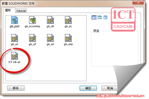

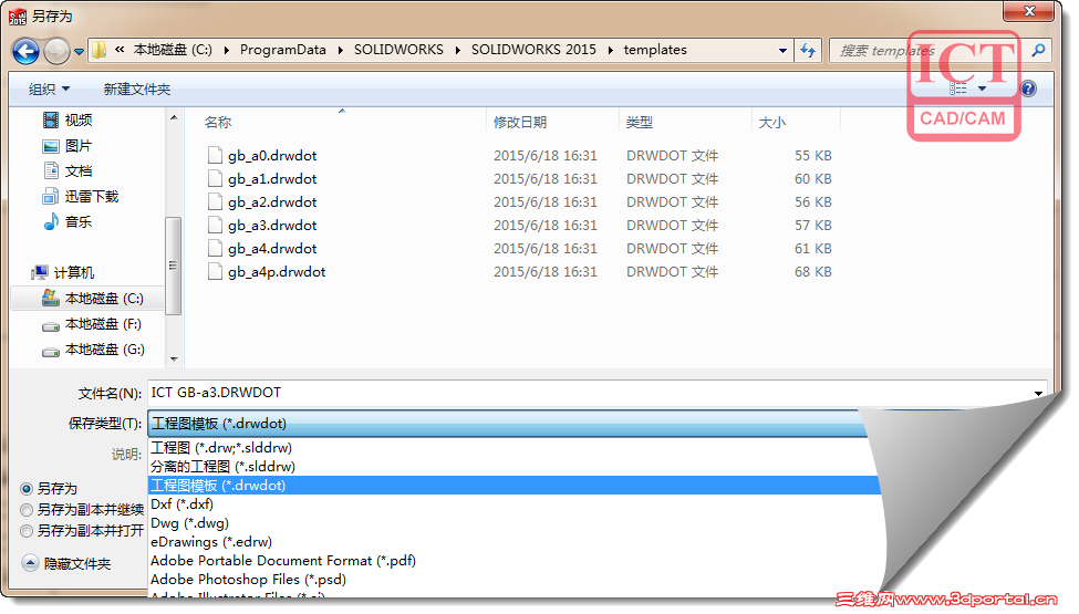

- ~* E1 a1 N/ P2 j7 {- C8 v- r9 _三、保存模板, u# }/ H8 \& H
将视图删除,然后将文件另存,选择保存类型为工程图模板,保存到文件模板位置。如图17
' I. a: r8 x7 P* {6 [- z 17.png : J6 k8 L& i. ]" D% m
图17
, e* h- A) F! v" a: n1 r7 t0 i现在模板已经做好了,以后我们新建工程图的时候就可以运用刚建好的模板出工程图了。如图18。
7 @3 N0 L2 n, n! w6 Y5 X 18.png % T% h$ N4 {9 H
图18! Q% N' w- D  V" Q

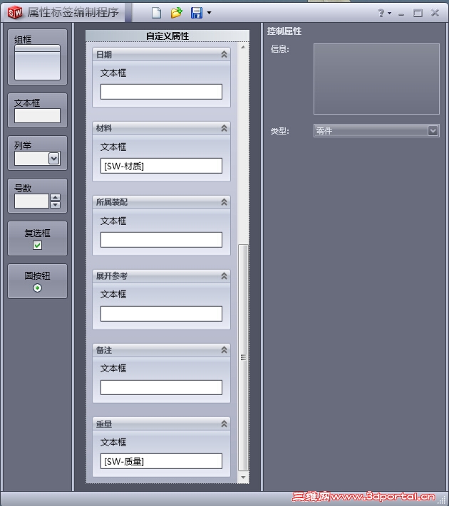

个人觉得麻烦了,用属性编辑器不是更好

8 ^! H$ s3 |& b* D. q/ Y: Q个人觉得麻烦了,用属性编辑器不是更好
! U# L& m3 R* X  t: t这个是一个很好的方法,之前已经分享过了,这篇文章主要分享如何将模板创建以及属性链接。
