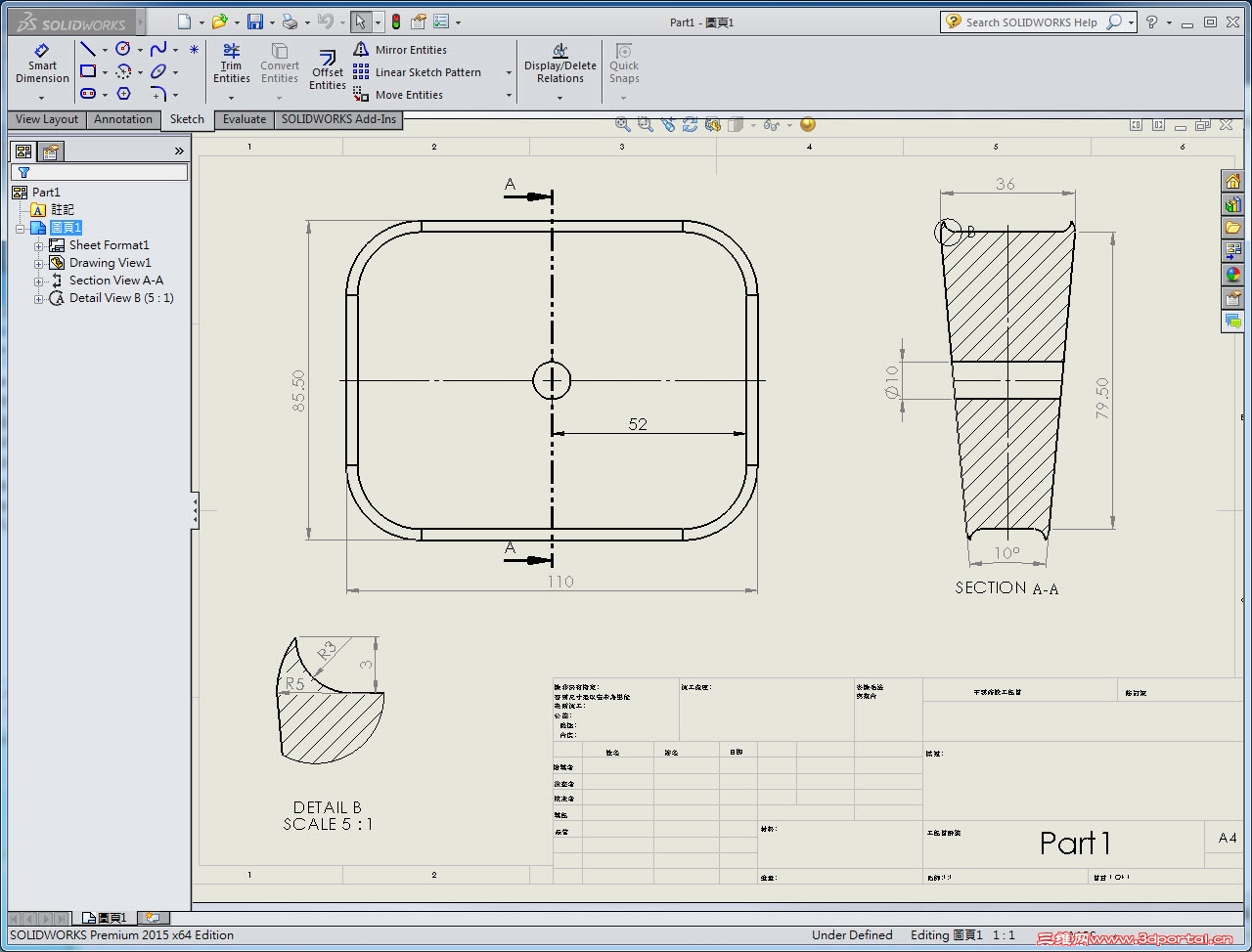

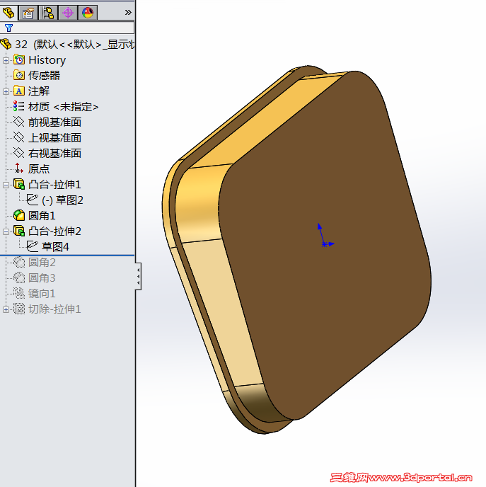

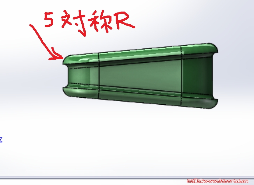

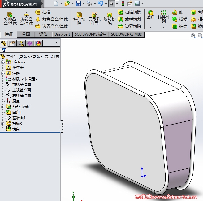

图中的外边不知道怎么建模.苦恼。
发表于 2015-9-9 11:50:27 | 显示全部楼层 来自: 中国陕西西安
你的图有点问题,我简单做一下。
% \- M6 W" L) ], U% v4 Y) ?+ \. J 2015-09-09_11-49-51.png 1 ^; I2 E: r% W$ m6 ~3 I0 z& U

发表于 2015-9-9 12:22:46 | 显示全部楼层 来自: 中国江苏苏州
拉伸凸台打开拔模角度
发表于 2015-9-9 12:59:33 | 显示全部楼层 来自: 中国四川乐山
用放样带引导线切除……

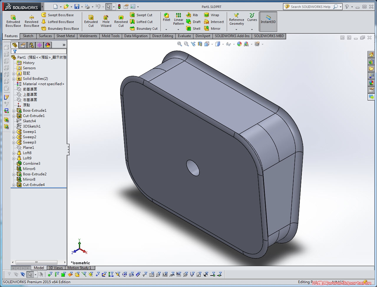

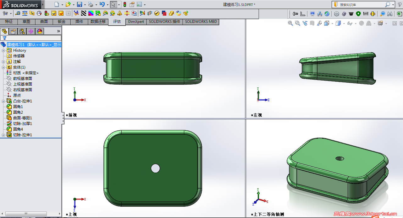

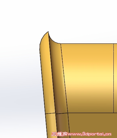

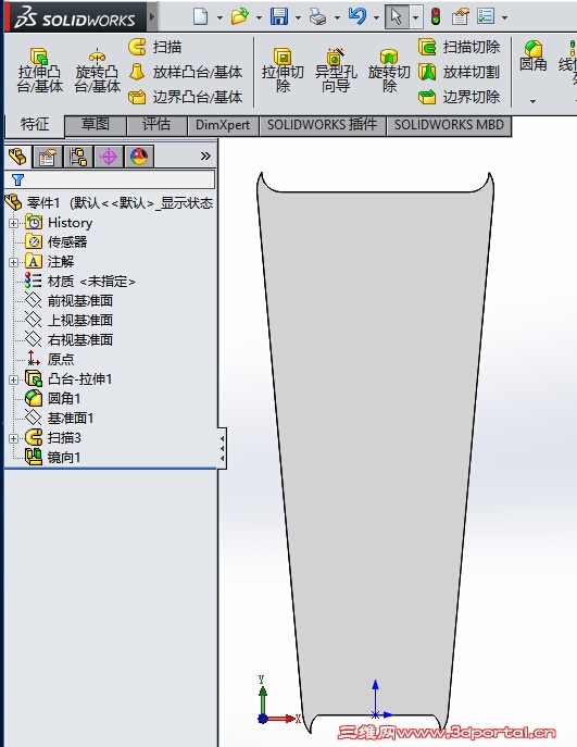

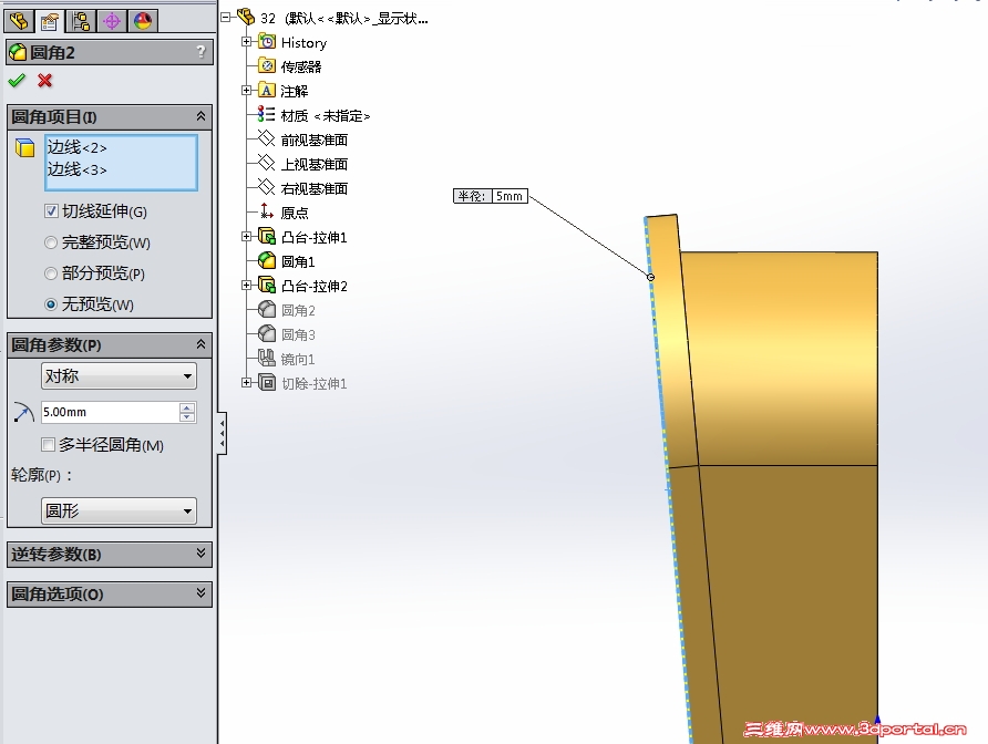

发表于 2015-9-11 07:23:47 | 显示全部楼层 来自: 新西兰
能不能告知這元件的名稱嗎?' x: P4 |+ w5 g+ b5 @* F$ [
/ |0 E: m( q1 q: Q- j3 }試做了一個,尺寸問題有點不清楚,所以不是很精準!!
0 h* S; y2 |! @, G) ^+ T1 g1 [# T" A' d0 i8 T. Q6 v
+ o. g% m. w& d4 s9 `
" f% }2 O) o5 r' pSW2015壓縮文件: o5 k% Q' V6 @$ z2 Z: T0 X
Part1.rar (530.37 KB, 下载次数: 13)

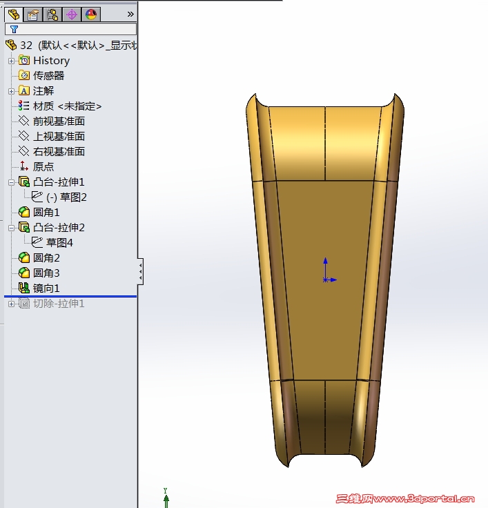

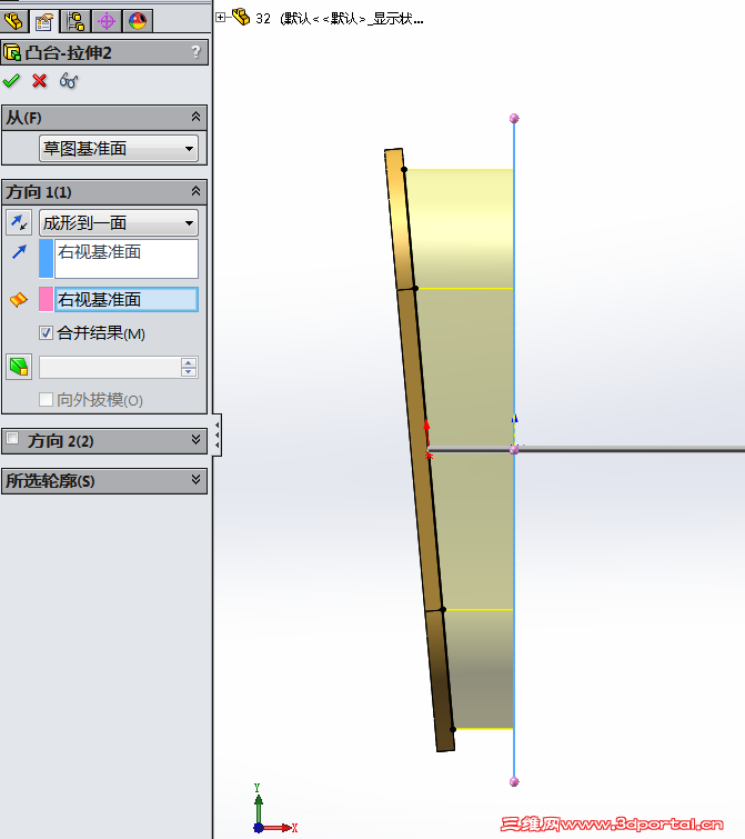

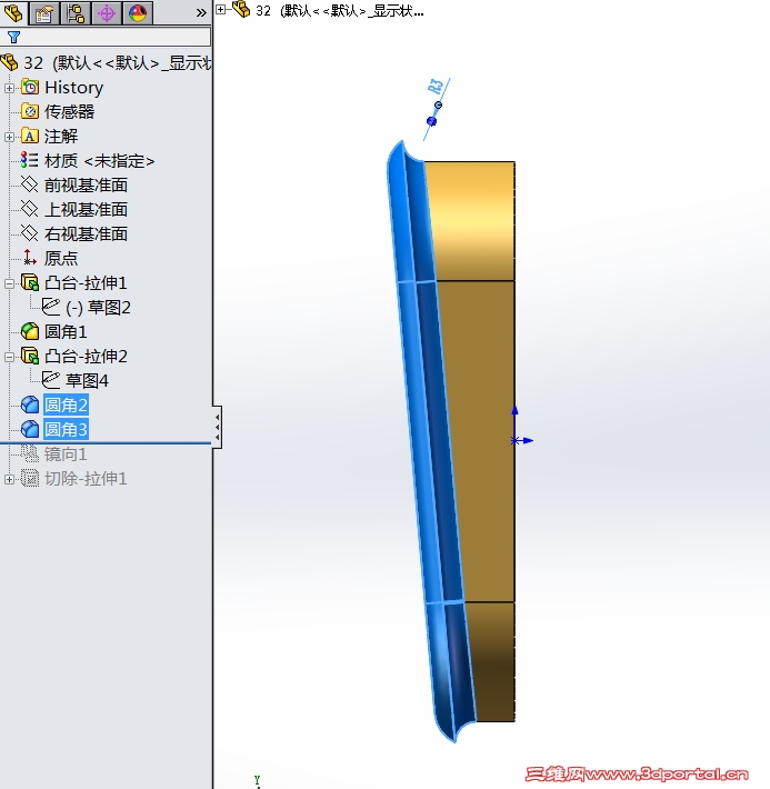

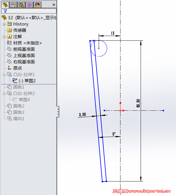

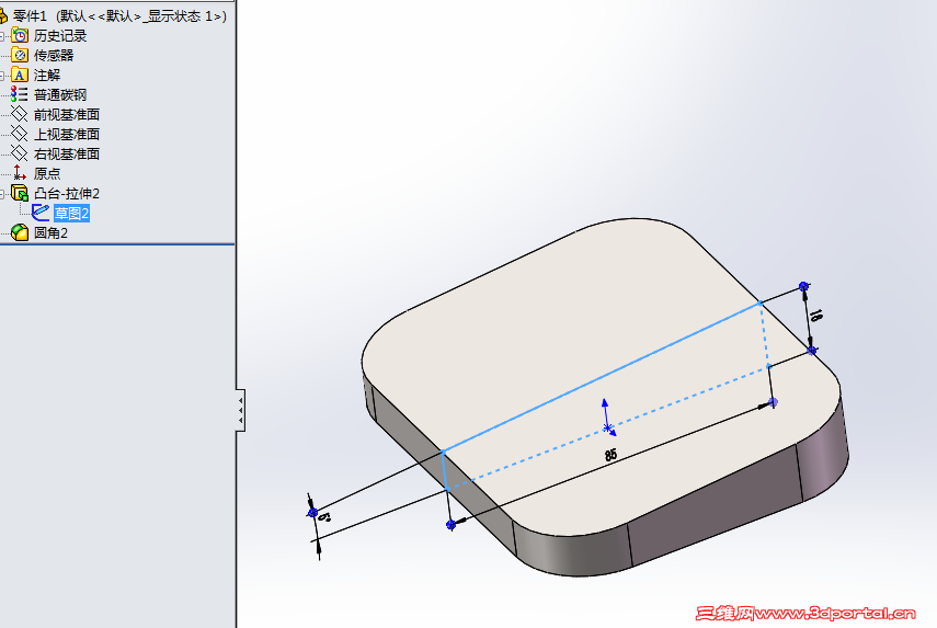

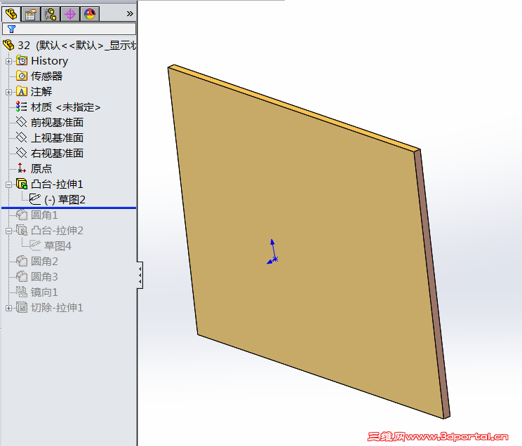

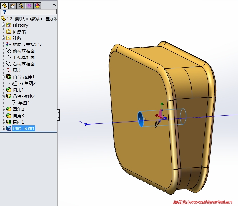

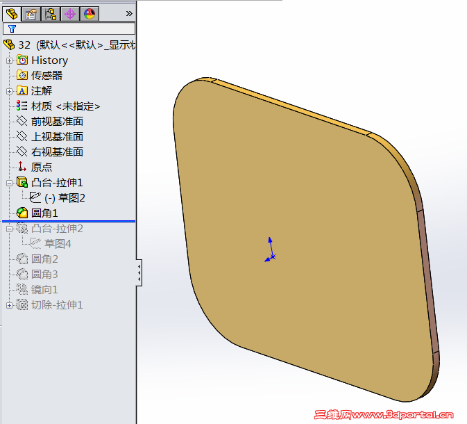

发表于 2015-9-11 08:13:25 | 显示全部楼层 来自: 中国浙江金华
大概做了下,没想到保存时崩了,看特征树应该也能明白。) R6 b: e) ]! c4 |; @
& g# [+ o- y4 h& c) |' o9 x# t5 I8 q: U3 P  V
2 ^; ?. g$ U6 h. A! P
, d% @9 C6 Y- O  T, F
% \) @) E6 v3 g* T; d2 @; _
" A7 Q; h4 ]6 H( |! B/ D. w* {
阿帕奇 + 3
发表于 2015-9-11 10:03:38 | 显示全部楼层 来自: 中国广东深圳
5 Q# C% G1 ~) U( b5 u* z! D' }2 K
sunrays110 发表于 2015-9-11 08:13
  w0 o; o( N. P$ ~# ]* o7 F4 x大概做了下,没想到保存时崩了,看特征树应该也能明白。
' n- g8 P) P7 s* _  {5 X0 S
请教,第一个特征“凸台-拉伸1”,是否有拔模角度?如果是,那四个面都有拔模?楼主好像只有2个面拔模。
3 a/ e# l- X* ]7 S! G0 X(理解错了,从截面拉伸,不用拔模)$ G/ `/ T4 W( r! m( G; c
$ ~5 h0 Z5 D+ J* r  w
2 V' q" g8 Z; i* N

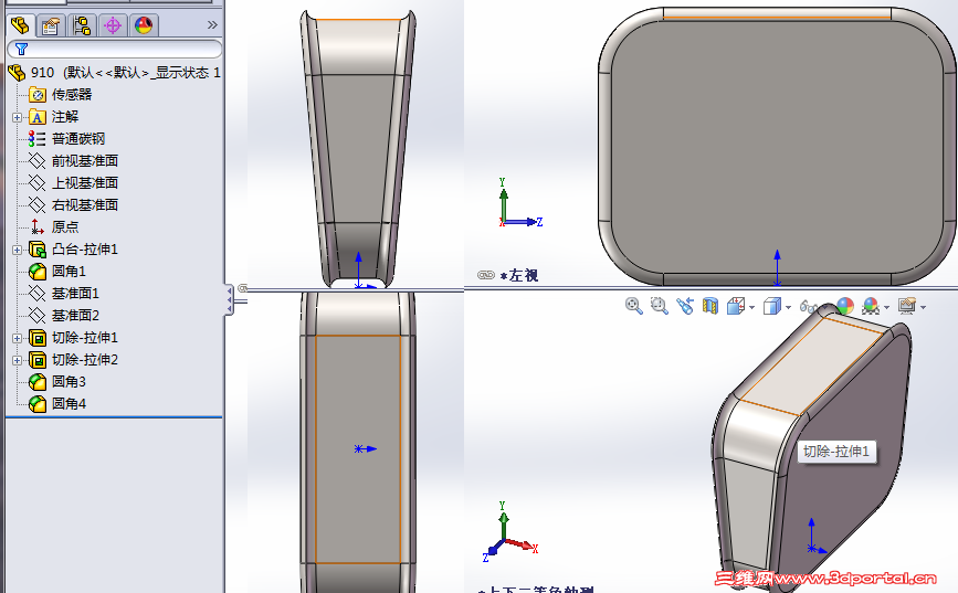

发表于 2015-9-11 19:14:50 | 显示全部楼层 来自: 中国安徽蚌埠
7 p8 d- Q8 y: s6 H, j# g) w3 H- E0 c6 g- c, c
可以这样子
910.rar
213.86 KB, 下载次数: 10
阿帕奇 + 3

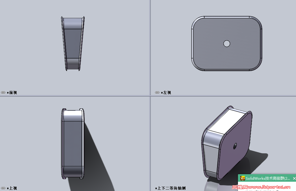

发表于 2015-9-11 21:19:11 | 显示全部楼层 来自: 中国湖南株洲
  我也画一个玩 020.rar (280.24 KB, 下载次数: 5)

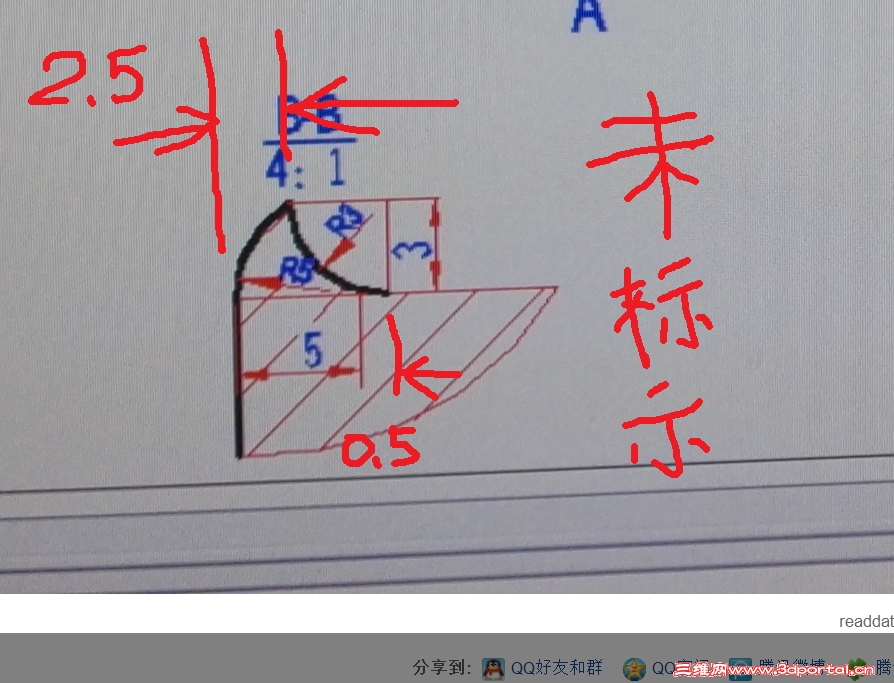

发表于 2015-9-14 10:02:40 | 显示全部楼层 来自: 中国广东深圳
本帖最后由 danilso 于 2015-9-14 10:08 编辑 $ R! d7 u/ j4 K7 l0 s0 w7 o
" s9 S$ s1 a4 q; Z9 ]* Z) c此工程图有标示不明处,如图!绘图者切记易让读图者有不同的解释空间!  Z, y! G; [$ P3 L. h2 p

发表于 2015-9-22 17:19:16 | 显示全部楼层 来自: 中国山东济南
图纸有未注明的尺寸
