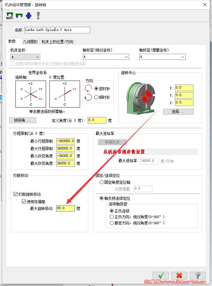

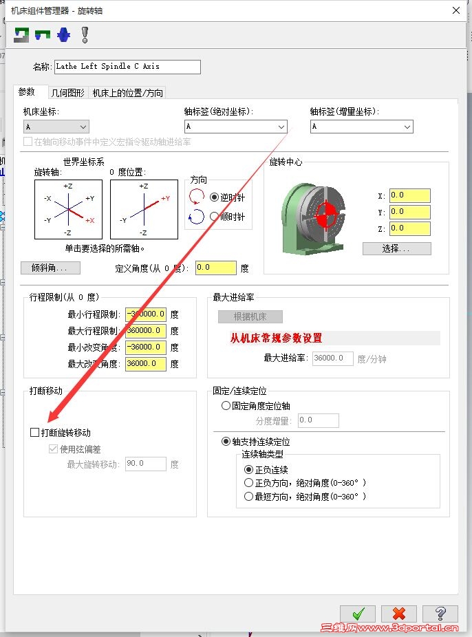

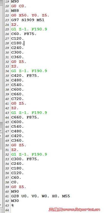

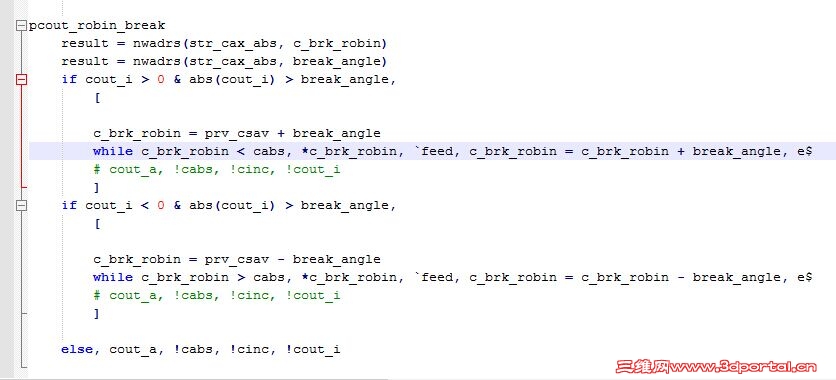

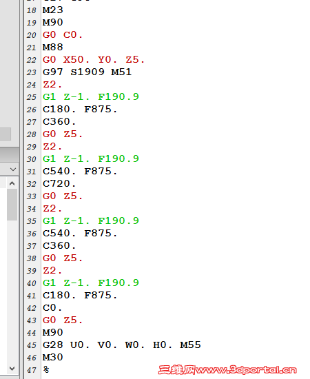

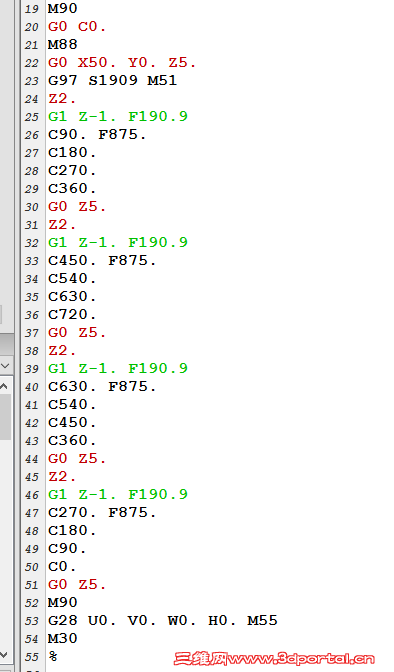

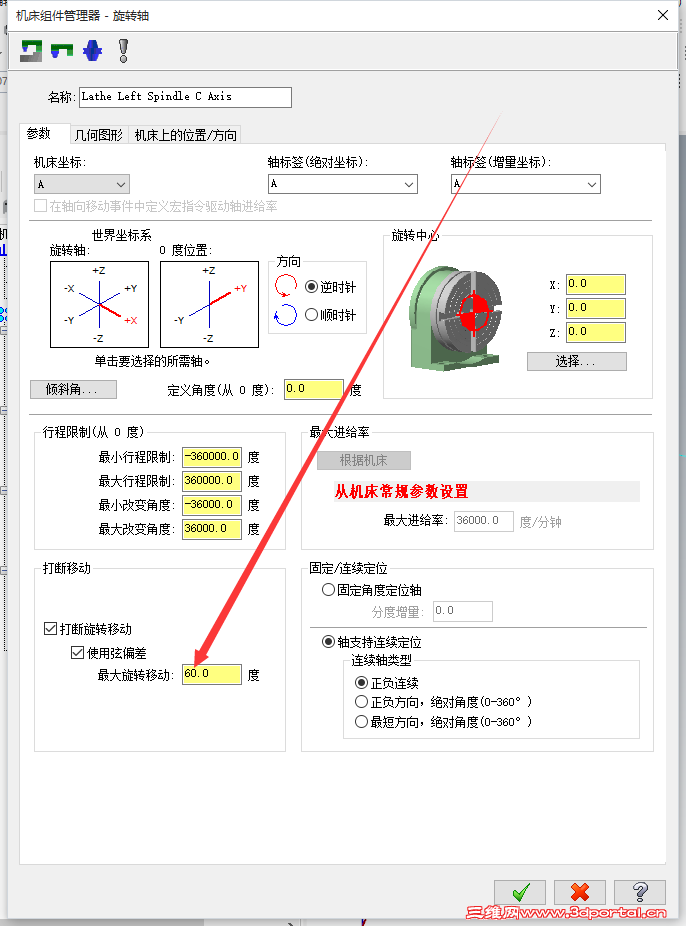

7 G* t- o2 t: g& ?3 D* {# t这只是一个研究性的,打断角度加进去了,可以自己自由设置打断角度,理论上只有C轴动作是没有问题的,如果有联动且角度大于打断角度是不对的~~~~

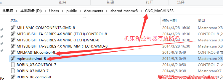

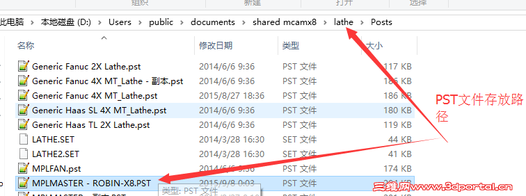

% L+ J/ S% G. [3 ^+ \+ B! v附文件存放路径
