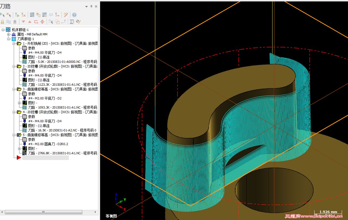

发表于 2015-9-5 15:45:27 | 显示全部楼层 |阅读模式 来自: 中国江苏无锡
& Y# q4 s  b4 G* q! B$ S9 p/ m1 ]0 j3 s5 q( X1 b# ~
程序编出来老跳刀,不知道怎么回事!9 X/ o- o% [+ ]* M/ ~# N: g
下面附有原文件X6版本的,请大师,指点!
, z4 f6 W* K+ l% H  ]( s: D6 u! o4 `. K
还有的地方缺少刀路! x/ [( {3 ~! s# y/ V3 T3 A

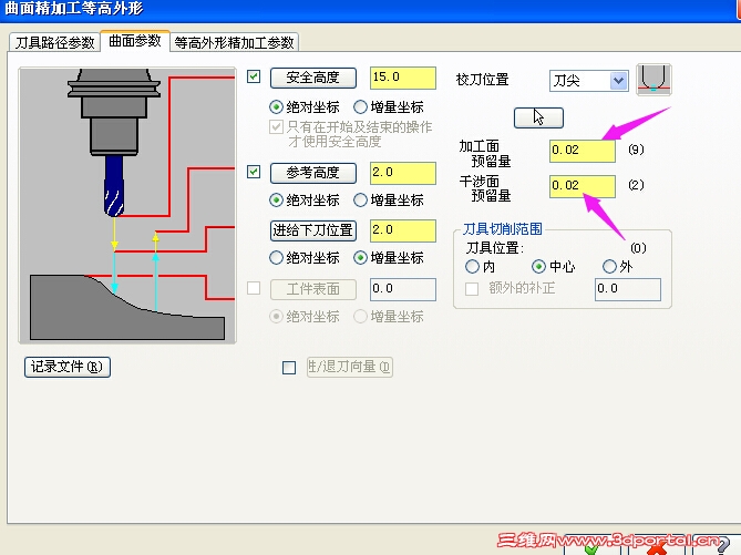

正解  0。02  很重要

设计联盟 发表于 2015-9-5 20:38
1 k1 ~- {2 \3 `正解  0。02  很重要
$ ]1 {/ t# ~. V( }) W% a: |/ P' }
w为什么有了0.02就不会跳刀了?
发表于 2015-9-6 22:08:09 | 显示全部楼层 来自: 中国湖南邵阳
徐艾琳1996 发表于 2015-9-6 21:467 q3 O, G3 T1 T2 U5 ]# Z
w为什么有了0.02就不会跳刀了?
8 }( [" Y/ T7 ?$ |楼主原来的设置是加工面预留量0,干涉面0.02,这样当然会出现问题,2个预留量一样就不会出现有些地方缺少刀路

本帖最后由 zhx01010101 于 2015-9-19 13:59 编辑 ! V( P- r3 ?6 S6 c8 P& U  l- N
  F) ]% B5 I5 Y. I) Z加边界限定即可。

" Q% J# {, ^- _7 ^" Z4 w$ {1 d( b2 t, v1 R% M3 @" `8 i4 h
边界限定可设余量为0(不需要设干涉面),甚至负余量。
