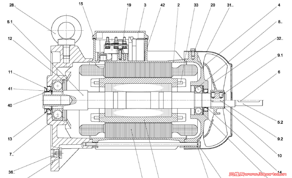

斜齿轮直径30mm,小直径,无键槽,无涨套,无顶丝,
, y4 P3 @0 j( w( q4 B5 }: T/ c# e过盈联接,螺纹联接?
. D! Y' H- _4 f( p0 P& d1 v" S请教有经验的坛友指点一二?; I& N% b1 x0 c) W- ^- r! L

齿轮传动对定心要求较严,估计应该是较大过盈配合。
/ y$ v  R/ X2 e" P' g当然如果只是单向传动,也不排除小间隙配合加螺纹拧紧。这样拆卸方便。- t( ~3 J- ?( O4 Q7 ?' r
仔细看,应该你自己比他人更清楚。0 `" l1 ?: L" `7 N: \' F3 m
仅供参考。

3 I! Z/ o/ r+ q5 H) T" F5 m齿轮为左旋,想更换它下面的密封盖,无备件,顾在不能确定的情况下,不敢加力,
) N" ^  ~4 a' g- D& r) x$ Y谢谢兄台指点,不胜感激。

内部有螺纹,好象是螺纹联接。
发表于 2015-9-5 09:13:36 | 显示全部楼层 来自: 中国陕西西安
齿轮旋向只与齿轮啮合产生的轴向力方向有关。0 N9 ^1 z9 Z8 r/ |4 K
如转子旋向与齿轮内部螺纹方向相反,可以用螺纹联接。

0 Z1 r% K) N. C: J: P多谢指教!螺纹孔M6,目测40-50mm深。

( ~9 Q2 B' W7 g" T! v; H7 U多谢仁兄指教,内螺纹颜色与齿轮不一致,# ^, t& A4 c( F7 h
考虑可能是轴端的内螺纹?齿轮与轴端外螺纹旋合?
发表于 2015-9-5 12:21:05 | 显示全部楼层 来自: 中国陕西西安
如螺纹是轴头上的话,多数是用压板和螺母从轴头压紧的。
发表于 2015-9-5 20:55:09 | 显示全部楼层 来自: 中国湖南岳阳
还有一种可能,齿轮和轴本来就是一体的。台湾有这种结构,为了减小变速箱体积,同时垄断市场,他们在电机厂定作的专用电机。

感谢指导,但如果是轴齿轮,那么它下面的密封件及轴承将无法装配,见图片,
) v$ z6 F. J' w  ~! B7 n; g轴中部有阶梯,轴承为一端轴肩一端卡环固定& Z2 a" f2 o. L* {% ?2 z! o, l3 P

从厂家要到图纸了。仁兄帮看一下。

另一端的图有吗?这端没有齿轮。

这图上只有轴承和机壳,没有齿轮。

仁兄,看图应该是没有齿轮,只有左端装配孔,孔底端似有倒锥。

图纸中没有齿轮,应是后装配,请看15#新图片

看图纸,应该有一过渡轴,一端螺纹拧入电机主轴中,另一端与齿轮可能是过盈装配,此齿轮端内部螺纹是用于压板和螺母从轴头压紧齿轮的。
发表于 2015-9-15 12:53:42 | 显示全部楼层 来自: 中国陕西西安
同时此齿轮端内部螺纹可用螺栓和螺母配合,锁紧螺栓后把过渡轴和齿轮同时拆卸。

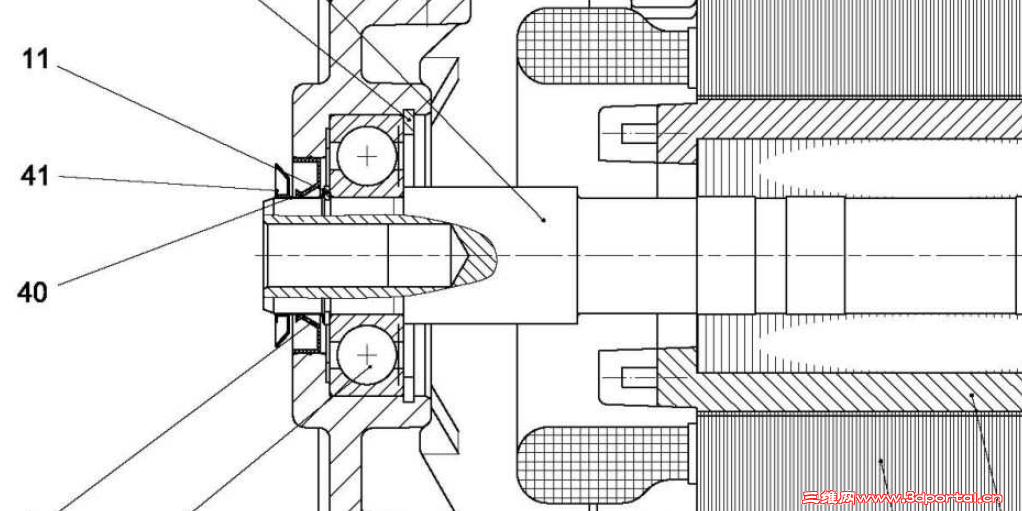

8 c( t7 w) Q% b* J$ R+ ?9 w  K& @- w看12#图,轴左端孔内似没有加工螺纹?
9 H, h/ b) a# e) G( @斜齿轮端面螺纹孔有无可能是为拆卸齿轮加工的?可顶可拔?

6 k1 l3 O- @' W: X9 k1、轴头孔如无螺纹,为何会有类似螺纹截止线的线条存在?是否是螺纹线是细线,而图纸比例所限,此处细线不可见?6 p7 P- b* x; ?" X# X2 `
2、能否确认齿轮处内螺纹属齿轮零件还是属另一零件,比如过渡轴?0 i& s6 }# i3 Z7 r) N# y& s

9 r' }* I& A9 v8 ]7 H/ n0 a7 J% ?$ d内螺纹M6,目测40至50深,那齿轮一共有多宽(轴向)?这可简单判断此内螺纹不属齿轮吧。

4 ]) T' [! _* j$ T从图片看齿轮宽在20左右。6 F* D3 ~7 J# b1 A1 Q( j$ F7 E; T

, b7 X0 z" n; x# |( w( L+ v2 t$ ]电机轴左端局部剖视图目的是反映轴孔的细节,有螺纹估计会画出,
8 q: Z# S% J: a+ U3 @! U截止线初步判断孔前段为圆柱,底段有倒锥。

还有一个较少见情况,就是齿轮另一端为锥柄,直接插入电机主轴,在锥面自锁传递扭矩。此种状况适用于传递扭矩不大才行。如属此少见状况,齿轮内螺纹为拆卸时外拔所用。

应该是前部为锥孔,后面为钻孔时底孔。' J* z+ Q; L/ P0 n+ X' s8 W
