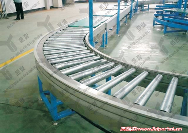

    无动力滚筒输送机又称辊道输送机,有长辊道和短辊道两种。长辊道的辊子表面形状有圆柱形、圆锥形和曲面形几种,以圆柱形长辊道应用最广。输送机辊道的曲线段采用圆锥形辊子或双排圆柱形辊子,可使物品转弯。短辊道可以缩短辊子的间距,自重较轻。$ U9 Z) f3 n9 k0 q# ]/ y0 L
    无动力滚筒输送机的输送部件要进行经常性润滑,可以保障输送设备的良好运行,使用寿命更加的长久。操作人员必须每月定时对滚筒轴承加润滑油,再定期检查无动力滚筒转动是否灵活,有无异常的声音。在开机之前应进行例行检查,把物料、工具、杂物堆放在无动力滚筒输送机上,在停机后对无动力滚筒输送机的各工作区清除掉当天机械运行留下来的各种废渣。# ]( c2 I2 u5 Y* [9 u8 b

    由于滚筒输送机结构简单,维护方便,所以应用广泛,输送机操作人员日常工作中要注重输送设备的保养和维护,滚筒输送机的润滑特别的重要。下面上海昱音机械有限公司为大家介绍滚筒输送机常用的几种润滑方法:
, Z$ w& h4 m) F5 ?1 p' R    (1)检查滚筒润滑部位的温度变化情况,轴系温度应保持在规定范围内;
6 `" e7 t% p! \# f$ i8 `- H    (2)用加压或传动丝杆和螺母之间要定期注油润滑,不常用的传动丝杆和螺母应用油封密封;
/ A# _- \$ ^& c7 T2 `5 ~8 t    (3)保管好设备所用工具,要定期擦洗、经常检查、保持完整清洁;
9 a- x: `' e' |- O; D  (4)自动注油的润滑点,要经常检查油压、油位、温度及油泵的输油量,发现问题及时处理;* K7 }3 K8 A" w! D
    (5)润滑操作人员应按时巡回检查,注意润滑点是否有漏油及异常变化,发现问题及时解决;1 a* y; l# I( v5 R
    无动力滚筒输送机设计参数包括:运行阻力的计算、滚筒输送机倾角的确定、重力式物品输送速度的确定、物品与滚筒的摩擦力计算、滚筒的载荷计算。* `+ r9 R; u2 {% H% R4 w0 q
