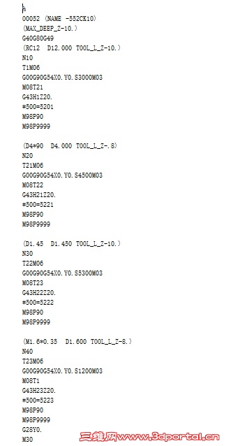

我们公司是做产品的(一次做12 or 24pcs),此后处理用了好多年了,可以试一试(faunc系统)
- V: J4 }* u3 m  x2 ^0 c每一把刀一个子程序(适合做产品,多工位加工),适应于X6。/ W. j1 u) b5 s, |% i1 U* ~

              示                范

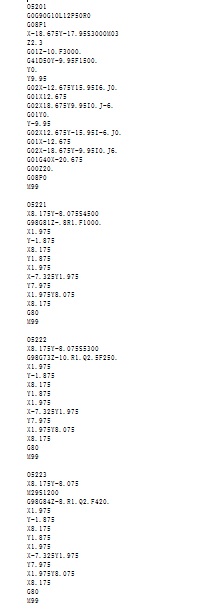

post文件两个,master为主程序,slave为所有子程序; U3 H0 k+ @: u) M3 f" o0 E

本帖最后由 lyd_2005 于 2015-9-2 11:19 编辑 5 T4 |1 ?+ I6 u# }& i; S" v% [7 S0 i
) ?- @: ?& s. j+ S- U/ e必须设置程序号码(不超过两位数),如三位数,刀具号码只能最大9把刀! |3 b8 V  V2 V7 h! m+ ]! x
刀具号码(不超过两位数,最大99把刀),
, U9 ?8 ]2 l2 n7 p& L+ N" h子程序号码(四位数)=主程序号码+刀具号码,( I: Y+ x/ u  W- Z9 S' A8 b
                                                2      +   2$ k9 h" v- Q& X8 n
                                                3      +   1
' f  j7 T2 t! x) e( l8 F1 g

 楼主| 发表于 2015-9-2 11:17:12 | 显示全部楼层 来自: 中国江苏无锡
O90为坐标系! o5 l& Y3 c! B
O907 f2 U. R5 {- f1 D8 k
G54.1P1
6 F. z# O6 Q* l' wM98P#500
/ H9 f1 [" q% }5 ~5 DG54.1P2
$ j: h, l6 k% x# ?$ E* ~5 j* XM98P#500
. A1 k* k4 R; ?8 ^..................2 {7 X* }0 n$ s1 f& G' j  P
................; \# T6 M9 ], E
$ G2 l' W& f, G; E# W7 m& I) c................. J* I* s' O% i0 N7 \! R6 ]/ |
M99

LZ的原始后处理应该是正版的后处理吧,非常专业!- Z: v3 M7 s7 c) w- C4 ~
如果只是需要按LZ示意的出子程序方式,那应该不需要使用2种后处理的,0 I2 C: p0 N# `: O( ]7 k1 U6 i
我修改了下LZ提供的“master”,可以试试
发表于 2015-9-4 14:58:47 | 显示全部楼层 来自: 中国江苏无锡
使用注意:
; h6 I' E+ M9 e* {: ?$ Y  j1、附件后处理仅供测试、交流之用,不可以用于生产!
8 d/ ^: z! n1 G; y7 \' v2、附件中的二个文件需要放在同一文件夹内
9 _; h* j$ K6 h6 m: r; l+ ` MASTER POST.rar (35.45 KB, 下载次数: 84)
