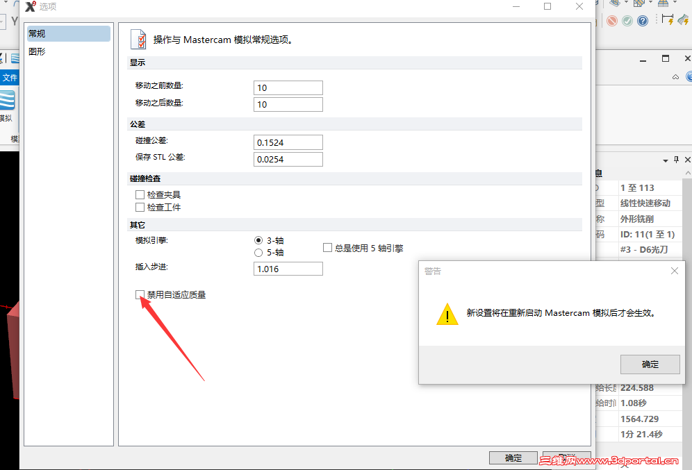

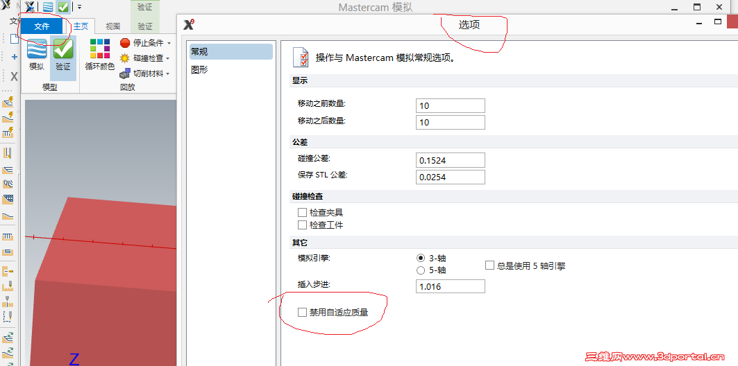

你倒是把模拟后台自动优化给关了啊。。那样速度就一样了。
发表于 2015-8-31 16:16:55 | 显示全部楼层 来自: 中国广东东莞
路过不买 发表于 2015-8-31 16:05
2 }8 {& k+ ^0 B7 G. ]; K8 W7 U% C: N你倒是把模拟后台自动优化给关了啊。。那样速度就一样了。
& V) N  n, p& V% ^% _' a) N 老大,模拟后台自动优化在哪里可以关
发表于 2015-8-31 16:22:54 | 显示全部楼层 来自: 中国天津
禁用自适应质量

发表于 2015-8-31 22:18:56 | 显示全部楼层 来自: 中国浙江金华
在文件选项里改' i6 q/ M' b) s3 _

发表于 2015-9-1 11:25:55 | 显示全部楼层 来自: 中国上海
aarol 发表于 2015-8-31 22:18
. k7 U- z% O. y/ O5 C. b8 l+ V在文件选项里改
% R4 m! E5 A! }. A- I' |哈哈 谢谢 貌似真的快很多了

发表于 2015-9-1 18:07:12 | 显示全部楼层 来自: 中国广东东莞
呵呵仙 发表于 2015-8-31 16:49' @/ t; \) _; ~1 U# p* N" ^
老大好!可否上个图?!能让知模拟后台自动优化按钮在吗?
9 I# C; W& }- u1 C# r1 l
在选项-常规-禁用自适应质量
发表于 2015-9-1 21:37:56 | 显示全部楼层 来自: 中国湖南邵阳
我电脑装了x8,x9,同个文档,文件比较大,x8打开的时间比x9快很多了。模拟的时候,x9禁用自适应质量,模拟一样比x8慢多了
