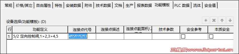

  E& ^- m) U/ ?( pEPLAN Fluid中字符出现乱码的情况讨论
0 J# R- h) \% R, E如下图所示:
9 t1 s' R* Z5 g$ L! H/ w: f PIC-225408.png
- ?% A" v9 q' A* ]为什么连接点代号编程如下的样式了?: I" e, H4 h& ~2 \; s- M
4¶ 5¶ 1¶ 2¶ 3
" c, O' o2 t6 \! @0 B7 ]
" m0 G' T% W" y; L4 }5 Z“¶”这个符号到底是什么意思,是指阿拉伯数字1吗?
1 T8 e5 J% u2 W: T1 I. {& P
/ u) W' S: |! q8 p: q- e怎么解决这个问题呢?9 E# ]$ g% A' I% v

, n" h( I) D( F  h. @9 D, a2015-09-01补充:( Y# z! b- k( g6 {7 B
这是百度百科的说明:: U# O+ l# S4 K  o+ O! `. B  m6 `
9 c/ }  Q4 L( j* o
¶是代表段落的符号。此符号只能确定源于欧洲,但确切源头则有诸说。《牛津英语词典》(Oxford English Dictionary)说是源于字母“P”,代表“pelagraphe”(此字为法语的讹误,“段落”之意,即英语的“paragraph”)。一说此符号源自字母“C”,代表拉丁文的“capitulum”(“章节”之意)。
: t1 s9 I8 n; R8 J! e# }¶的Unicode编码为U+00B6,HTML实名为& p a r a ;。
9 M0 G; y7 Z, S1 ~9 E$ F在编程时,服务器请求的action链接内,尽量别带字段名为“para”的查询条件,即避免包含“¶”的字样,防止浏览器转码为“¶”。
3 A$ i: k/ X- U& e6 y" G! k$ b' c
出于德国的拉丁语系,可能这个就是正确的写法,代表将阀的4、5、1、3、2口进行区分;
  d9 h3 b; M# K1 V' {& G4 u+ p

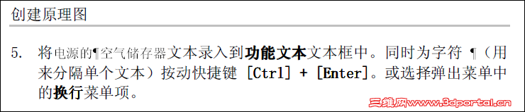

 楼主| 发表于 2015-9-3 17:33:39 | 显示全部楼层 来自: 中国浙江温州
官方对这个符号的解释是用于分隔单个文本,看来这是德国人的使用习惯。- N8 |8 V, f5 g) G* Z, y" f1 k
相比于使用“空格”符号,使用这个符号,可能对后续出报表有帮助。

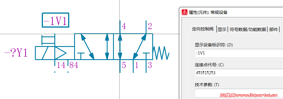

发表于 2015-9-11 14:44:01 | 显示全部楼层 来自: 中国上海
本帖最后由 caodaping 于 2015-9-11 14:49 编辑 - ^' e! ?+ A, {. m! }, V& B
. t: R8 }& j6 H; }3 D这不是乱码!
& f9 V4 S$ M& Z: y8 _这个是Unicode字符,在EPLAN中代表“换行”或“分隔”!0 x" o. _2 R2 b$ F) b
! T8 b0 i: e* H: }+ B
" x" B8 X- v: ~, L2 a Screenshots-114.png ' n& {  \9 ~, |& g
