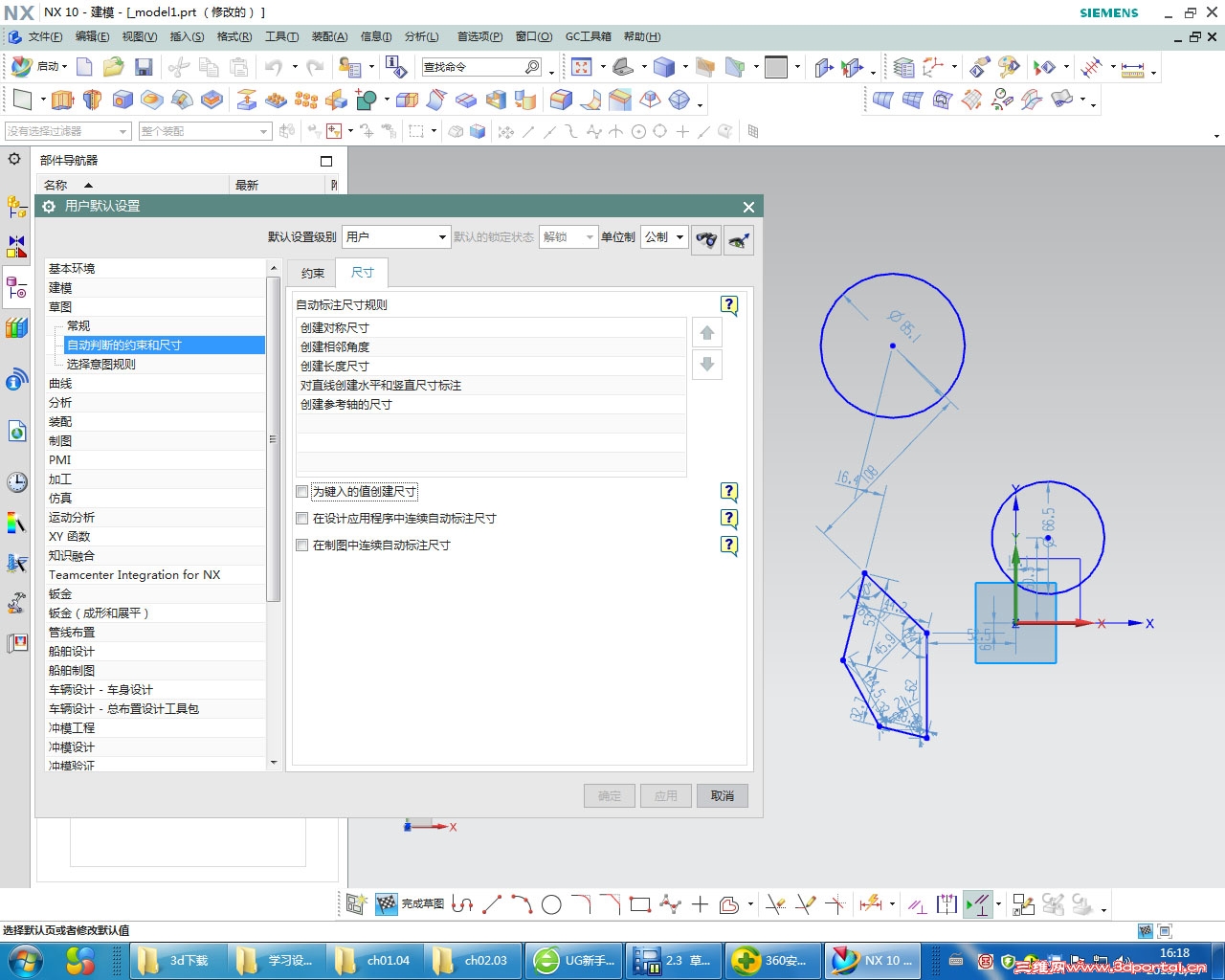

[求助] 如何关掉草图上的尺寸
发表于 2015-8-27 16:36:18 | 显示全部楼层 |阅读模式 来自: 中国北京
如图,设置里面把勾都关了,还显示草图尺寸。

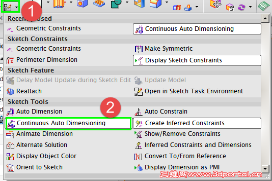

发表于 2015-8-30 12:15:26 | 显示全部楼层 来自: 中国北京
关掉这里就可以了。
