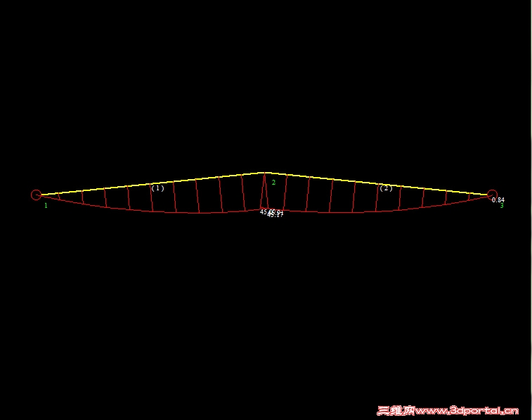

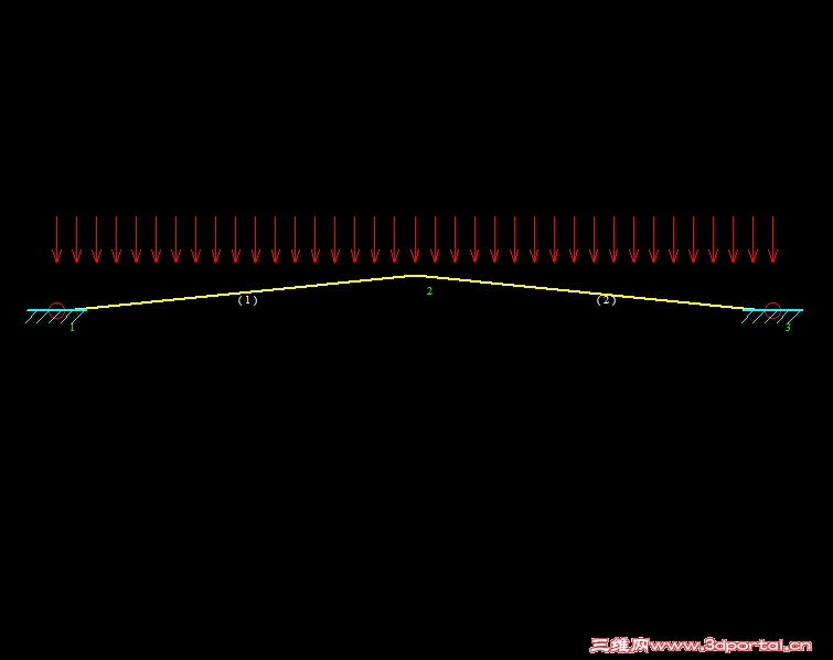

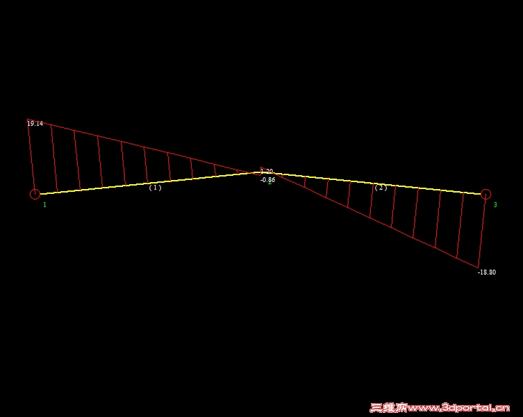

非常简单的一个受力分析,2 v' |8 k9 ^3 ~5 ~$ w# [5 x4 x
理论上剪力和力矩应该是关中中间节点对称的,% Q! r' Q$ @1 V" L1 B& X% d4 C
可是计算出的结构却不是
% R  {3 [0 w  ]2 g请高手指点一哈, n) y) Q( Z6 E: g

因为你不懂得软件剖分单元格的原理2 R1 |! x2 E% Q9 X
高版本已经改正这个不对称的问题了
发表于 2015-8-28 09:24:38 | 显示全部楼层 来自: 中国江苏南京

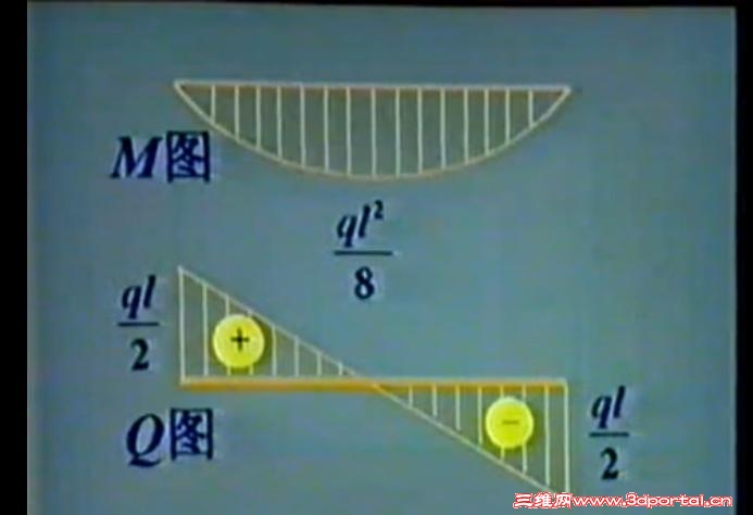

楼主理解错误
发表于 2015-8-28 09:25:15 | 显示全部楼层 来自: 中国江苏南京
楼主第一个应该是剪力图

 楼主| 发表于 2015-8-28 12:41:32 | 显示全部楼层 来自: 中国四川乐山
cayuer 发表于 2015-8-28 09:24& y& E$ a) \' h- {& K: B
楼主理解错误
5 y  y( j7 u+ _& p2 k2 {
我那是两根梁,人字形的
 楼主| 发表于 2015-8-28 13:02:31 | 显示全部楼层 来自: 中国四川乐山
阿帕奇 发表于 2015-8-28 09:23: O! h/ H# F, W/ z
因为你不懂得软件剖分单元格的原理
& F) z5 n# Z# a$ e高版本已经改正这个不对称的问题了
/ u4 y9 x1 _2 G. ]5 Z谢谢版大,升级2.5版本% [8 h6 L; P4 e* z
已解决……
