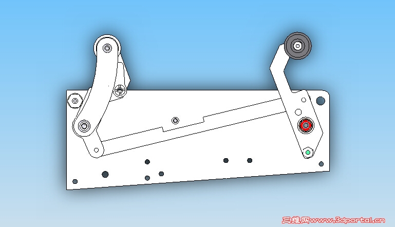

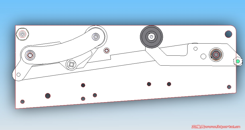

这个连杆 这样可以使到轮子 同步的伸开 收收缩  轮的轨迹是同步
发表于 2015-8-29 18:30:18 | 显示全部楼层 来自: 中国湖北黄冈
连杆长度是一回事,关键还要长曲柄(轮子中心到旋转中心)、短曲柄的长度各自要相等,并且短曲柄要在摇臂旋转中心的不同侧。, S0 j7 e4 b0 m. m/ g
可以用三维涉及软件模拟动作。
