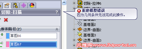

拉伸切除时 出现这种情况是怎么回事 在线等

拉伸切除显示的
 楼主| 发表于 2015-8-20 14:54:29 | 显示全部楼层 来自: 中国北京
谁能解释下到底是怎么回事啊  到底问题出现在哪里

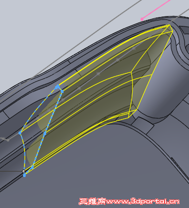

草图60 拉伸切除到 曲面-等距1" {9 ~- }9 u, e  G9 W7 H5 _' _4 Q
发表于 2015-8-20 17:23:18 | 显示全部楼层 来自: 中国山东威海
我的天。。你这个曲面质量太差,拉伸切除不识别
发表于 2015-8-20 22:24:04 | 显示全部楼层 来自: 中国江苏苏州
这个......好像应该是出现等于或小于0的几何体了!

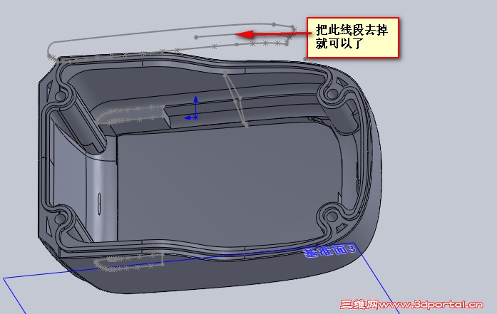

发表于 2015-8-21 08:25:36 | 显示全部楼层 来自: 中国河北廊坊
发表于 2015-8-21 08:31:56 | 显示全部楼层 来自: 中国四川乐山
应该是出线了厚度为0的几何体

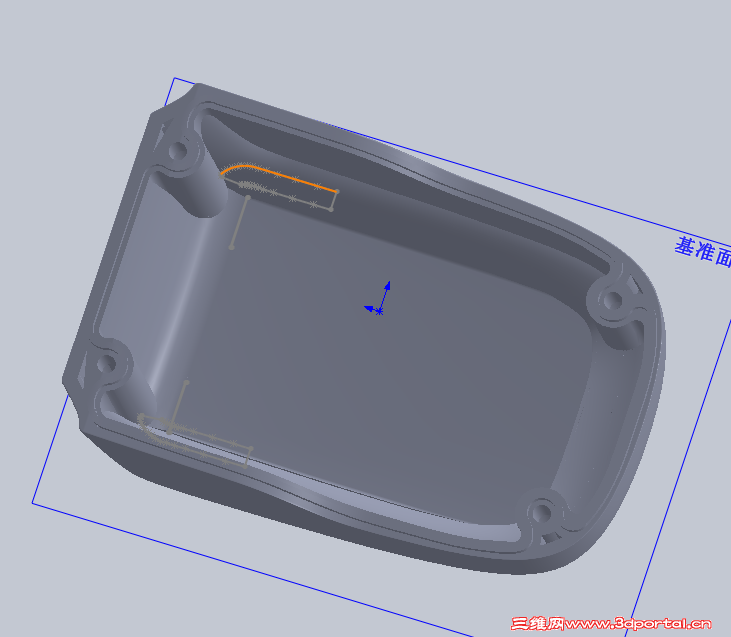

 楼主| 发表于 2015-8-21 08:41:26 | 显示全部楼层 来自: 中国北京
3 T6 |1 S0 d, o5 z0 V/ V0 Q$ j6 [" j那条线段不在同一草图里的

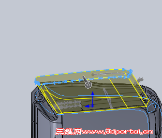

发表于 2015-8-21 09:35:22 | 显示全部楼层 来自: 中国河北廊坊
本帖最后由 gld123 于 2015-8-21 09:37 编辑 " ], G, {5 w$ O" |4 k; v
qwa12 发表于 2015-8-21 08:41% h0 `+ ]# p8 j! W/ |/ s$ J
那条线段不在同一草图里的
. s. n) Z2 {2 X
: K' k, ]. }. `我看了,只能切除40。50就不行。
 楼主| 发表于 2015-8-21 15:10:01 | 显示全部楼层 来自: 中国北京
弄好了  草图范围有点小了 适当加大了点 竟然好了    终于做好了  但是很有很多地方不足  瑕疵还是很多的
发表于 2015-8-21 17:02:32 | 显示全部楼层 来自: 中国北京
你选成形到一点试试,也许行,电脑算不过来了
