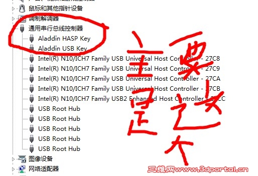

[求助] 为什么我的电脑没有圆圈里的选项?驱动装不上
发表于 2015-8-18 12:22:20 | 显示全部楼层 |阅读模式 来自: 中国福建南平
3333.jpg 右下角也不提示安装可以使用,好悲催
发表于 2015-8-18 16:49:04 | 显示全部楼层 来自: 中国山东青岛
如果你是XP升级WIN版本系统这个是很正常的  你可以搜索 F8禁用签名的帖子
发表于 2015-8-18 18:18:13 | 显示全部楼层 来自: 中国山东日照
我是按F8禁用签名  用破解文件自动装的

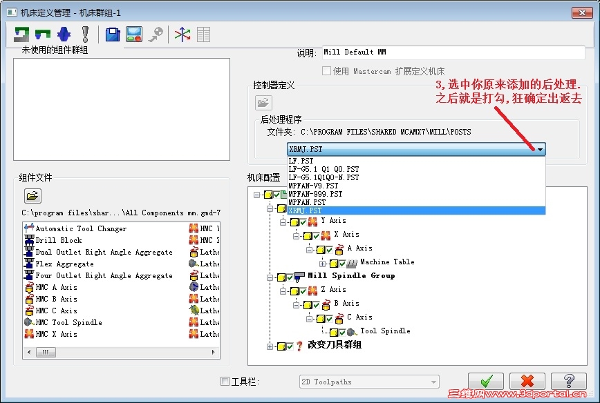

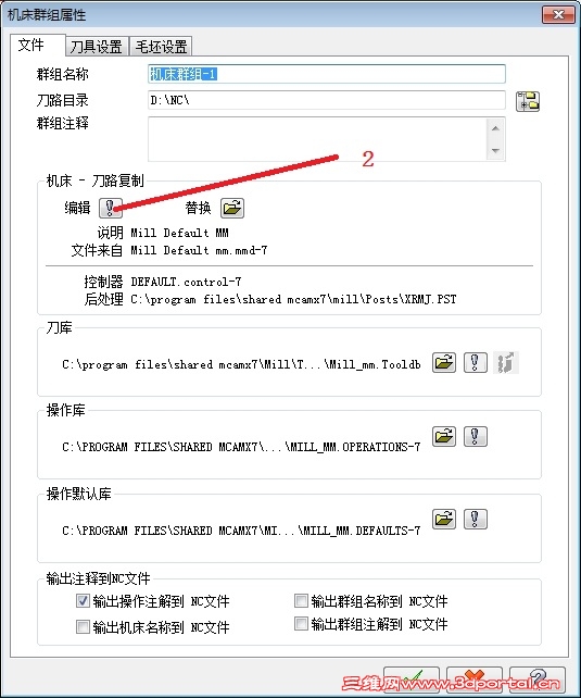

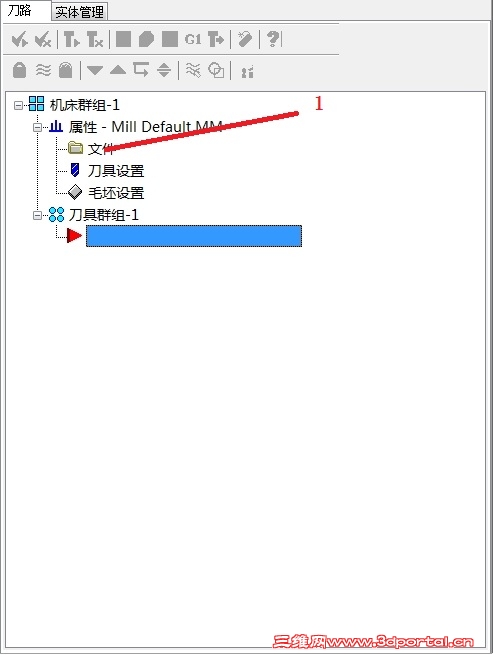

还有个问题是,自定义控制器   圆弧  更改了以R编程   以后  保存 提示再保存个文件,我也保存了。怎么调出使用那个另外保存的文件呢?
发表于 2015-8-22 11:29:21 | 显示全部楼层 来自: 中国广东东莞
本帖最后由 呵呵仙 于 2015-8-22 11:38 编辑 ( }, B1 {4 g" v3 h6 [
设计联盟 发表于 2015-8-22 11:269 P' A3 U9 \$ h6 Y
还有个问题是,自定义控制器   圆弧  更改了以R编程   以后  保存 提示再保存个文件,我也保存了。怎么调 ...
' h9 T8 Z  r$ N7 J) o) G你是说,调用另外一个后处理,来后处理吗? 1.jpg 6 |) g! S# M( q% L
