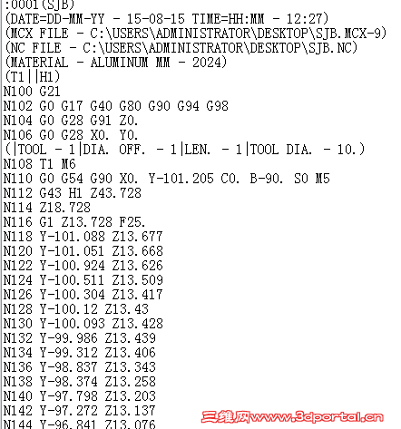

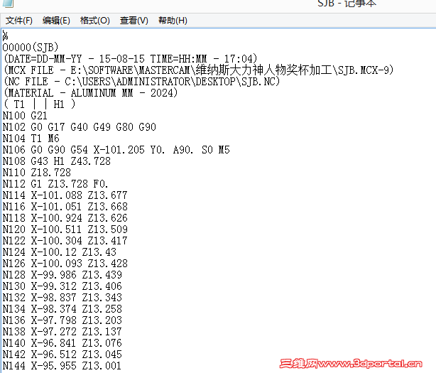

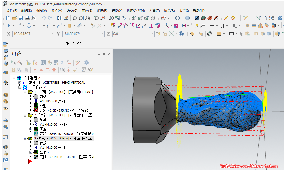

请教下各位大神么,我用的是四轴旋转加工的沿回转轴加工方式,出来的G代码是YZB,为什么不输出A轴呢,如果输出A后处理怎么改啊?还有如果我把Y改成Z,Z改成X*2,(这里Z改成X*2有没有好点的办法直接出来是直径值),B改成C,下面的图好不好用XZC机床加工。

我也是服了,你选个5轴机床,想出4轴程序?
发表于 2015-8-15 15:03:43 来自手机 | 显示全部楼层 来自: 中国河南安阳
实际上5轴机床文件,后处理可以输出四轴。当然你的机床后处理要有输出a轴的设置。默认的后处理是输出bc。想输出a方式需要更改轴设置~

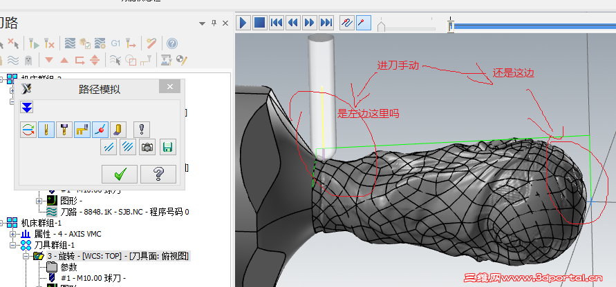

大师,这个加工方式可不可以XZC机床拿来做啊

  Y) j* {; N- N4轴可以出A轴,就是想知道5轴输出A轴怎么设置,还有XZC机床能不能安装这种方式加工
 楼主| 发表于 2015-8-15 17:15:25 | 显示全部楼层 来自: 中国浙江金华
已经找到更改A轴输出了
已经找到更改A轴输出了
+ B' c  g( Z. ^/ Z# c
已经找到5轴机床A轴输出更改了( t3 s3 [8 ~" L$ x* W" F. B1 L
发表于 2015-8-15 20:11:41 | 显示全部楼层 来自: 中国四川成都
aarol 发表于 2015-8-15 16:53; _* ~* @& q( i. e, F
" j1 o# m7 V1 N  w9 n, p
可以用在车铣中心上,就是做刀路时需要注意,不要让Y轴出现。进刀可以最后手动添加一个。

 楼主| 发表于 2015-8-15 20:55:12 | 显示全部楼层 来自: 中国浙江金华
wcwtnui 发表于 2015-8-15 20:11! Z- Y3 `, ^$ O6 i3 d& d
9 \. Z# u2 {/ r( \8 k4 m. S
怎么修改好点
进刀
进刀
发表于 2015-8-16 06:40:42 | 显示全部楼层 来自: 中国四川成都
aarol 发表于 2015-8-15 20:554 p9 y& P6 @5 b  e
怎么修改好点
( p+ t( u- l, f- T# ]9 e$ d右边进刀好些。进刀是个很简单的问题,最主要的还是生成的刀路。
 楼主| 发表于 2015-8-16 08:45:11 | 显示全部楼层 来自: 中国浙江金华
wcwtnui 发表于 2015-8-16 06:40
- o8 s6 O, b2 W7 Y9 E右边进刀好些。进刀是个很简单的问题,最主要的还是生成的刀路。
" P6 q# a$ F8 [
好的,我改下,谢谢了
