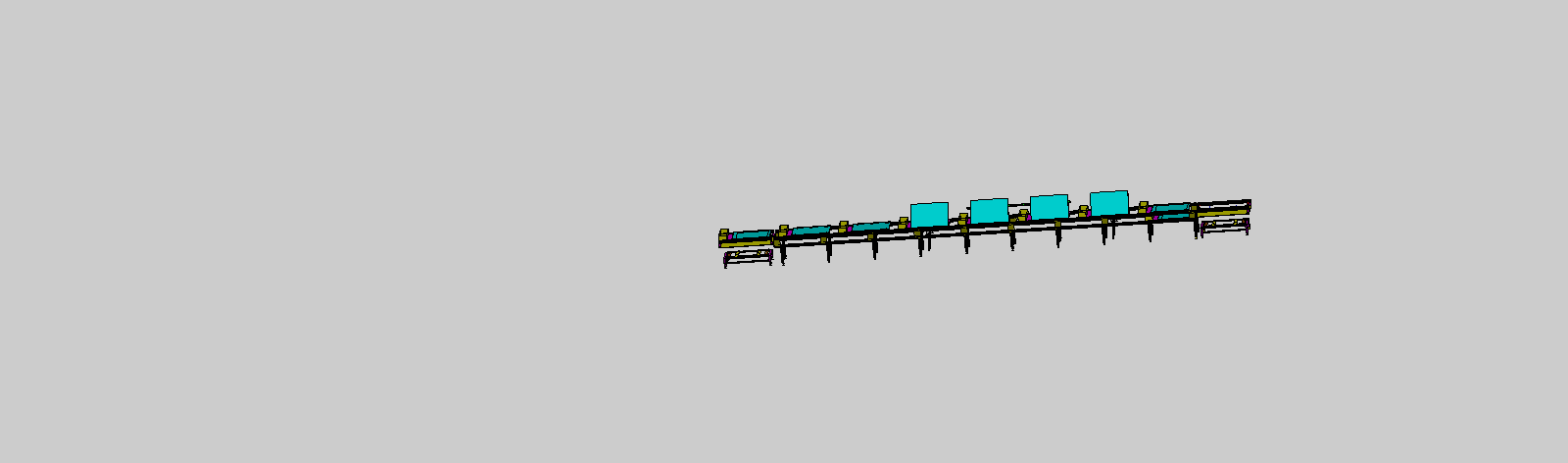

9 P* g6 k6 \, W% m* \$ X# P这是条倍速链线   工装板在线体上移动!!上线体中间部分需要工装板倾斜60-70°,然后到后半部分,在把工装板放下来,暂时只想到用气缸控制,不过用气缸得选500-600的行程,  求教各位大神还有其他的什么办法能达到我的要求的!!!+ ^# ]$ u, X5 _* Y+ c' h

这是做什么用的?

请教楼主的气缸准备装在哪里呢?气管怎么跑?

4 Q7 E' B# c5 M2 u  h$ u; E- s" t就是想实现动画展示的动作,放在开始端和末端,开始端实现工装板的平稳顶到70°,末端在平稳的放平~~~, A' D, L2 O3 k( b) b
       这种动作的控制有没有别的机构方法???

用在一电子行业,装线束的,线束在这工装板上装,流水线!!

工装需要有个顶起装置,传送带有顶起装置的滑道,滑道设计为U型,应该可以满足

在一些大型线束厂看到的都是做成环形线
