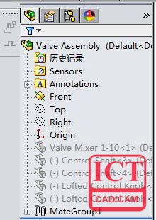

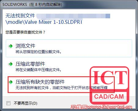

打开装配体时,要求浏览相应文件找回参考文件,若丢失参考,只能选择压缩所有缺失的文件,就会导致看不到模型;(如下图)
9 y* }$ h* Y) ?0 D

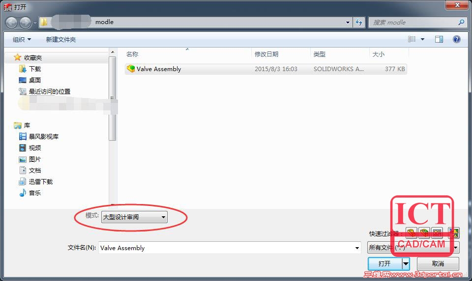

其实是可以的,我们选择“文件”——“打开”浏览到丢失零部件的装配体文件,在打开模式下面选择“大型审阅模式”打开模型,如下图;

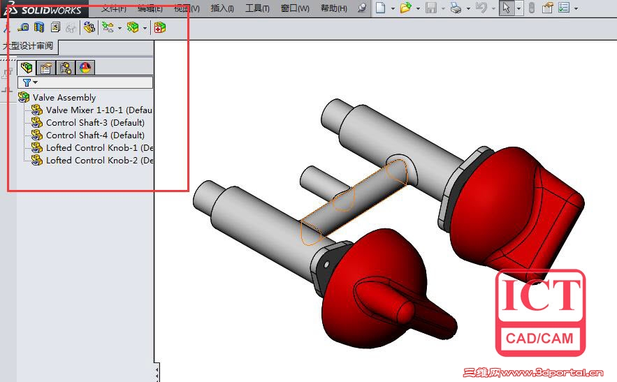

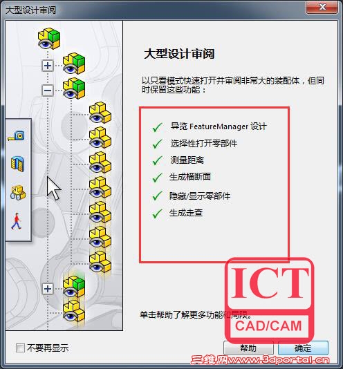

: }1 C1 S. l" n: X7 K+ h9 R这样我们就可以在丢失内部参考文件的情况下依然能够打开装配体模型了,但是需要注意的是,大型审阅模型打开的模型只能做一下功能的查阅;如下图
. P* C- ?  F+ n$ S3 f0 D/ k+ L, a2 }
4.jpg 5.jpg " O- u0 h! E: f1 z
% ~$ l+ U# y& Z' w
) \( g9 j9 Q# b% X( L  X/ j6 V3 J
虽然不能完全显示内部特征,但是对于亡羊补牢的情况,已经不错了!; f" F  W; A( s( Z3 _- f& {1 {( B
