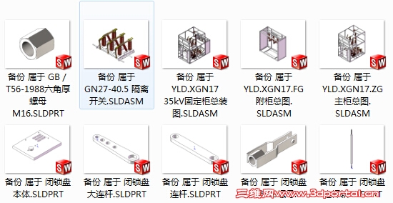

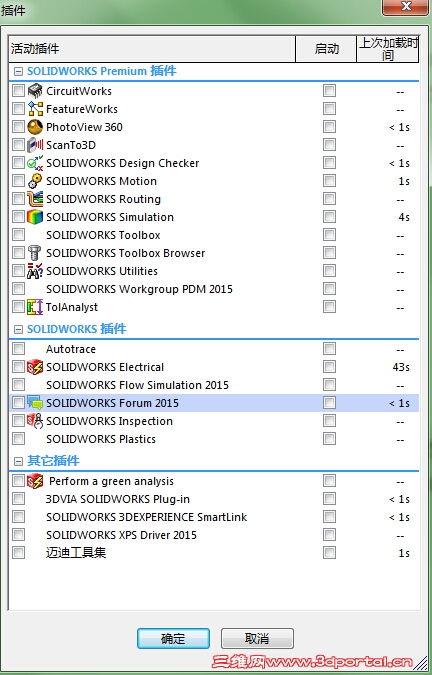

发表于 2015-8-14 08:42:57 | 显示全部楼层 |阅读模式 来自: 中国北京
1,文件夹缩略图无法显示。2,插件里面的motion和simulation不见了(安装时全部勾选).注意:(打win7-64补丁前,一切正常。),不知咋搞的。* T: r4 r) x* R; ?

发表于 2015-8-14 13:00:57 | 显示全部楼层 来自: 中国四川乐山
用两种图片解答你,本人win7  64位,SW2015

 楼主| 发表于 2015-8-14 15:10:38 | 显示全部楼层 来自: 中国北京
谢谢各位,我刚把360推荐的手心输入法卸了,还是不行,要是正版的非投诉软件公司不可..
发表于 2015-8-14 16:28:26 | 显示全部楼层 来自: 中国河北唐山
KB3072630~
 楼主| 发表于 2015-8-15 18:39:41 | 显示全部楼层 来自: 中国北京
 楼主| 发表于 2015-8-15 18:40:58 | 显示全部楼层 来自: 中国北京
官方认为是补丁问题
7 W% L$ z" Q) E- l5 T4 h3 [% ?6 W8 zhttp://fans.solidworks.com.cn/fo ... mp;extra=#pid428802
