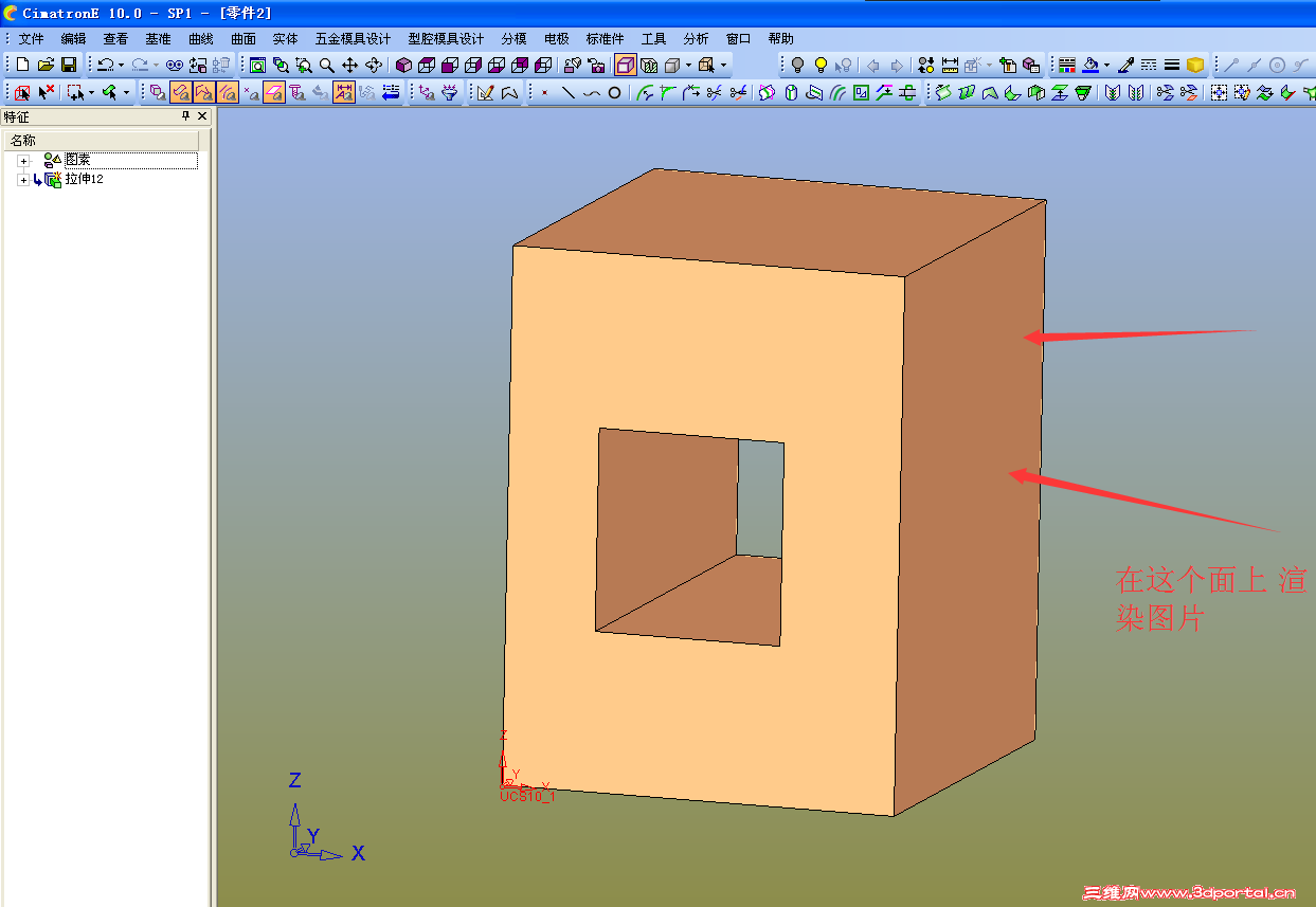

今天做了个,塑料件,有材料图片,怎么渲染上去····救急·····

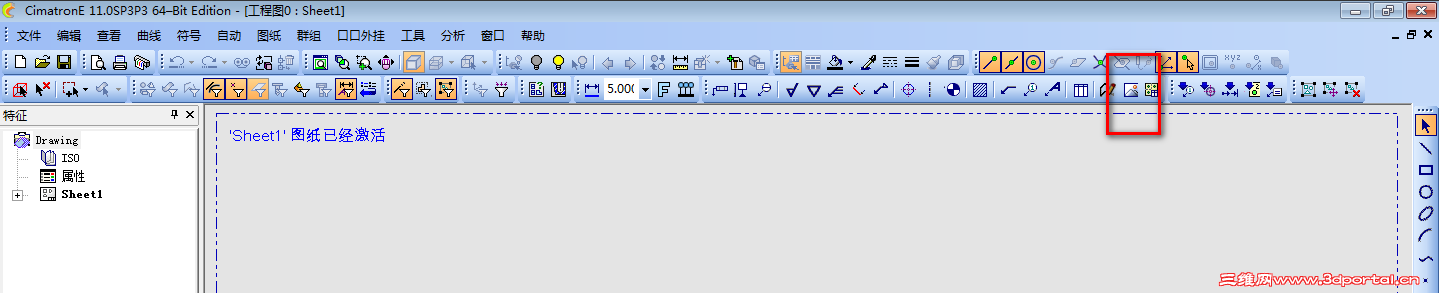

是添加图片吗?工程图里有添加的
 楼主| 发表于 2015-8-14 16:24:36 | 显示全部楼层 来自: 中国山东菏泽
you3232001 发表于 2015-8-14 12:217 o* r; R. t$ w# U
是添加图片吗?工程图里有添加的
6 O( f, |: g9 ~% ~$ u
在这位置 ·
7 L  _( J+ T7 l. C

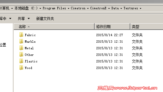

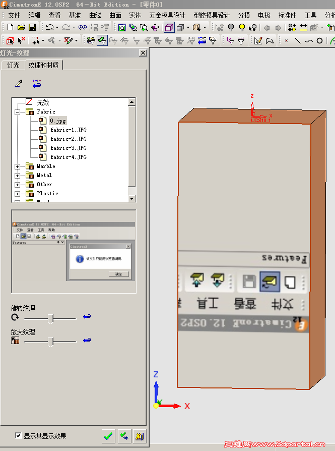

用E10的纹理功能,要把自己的纹理材质图片放在两个不同位置的纹理文件夹里。C:\Program Files\Cimatron\CimatronE\Data\Textures和C:\Program Files\Cimatron\CimatronE\SourceData\Textures中 QQ截图20150814222541.png

7 b6 b/ _2 C, X! r 00.png 放其中哪个文件夹都行,对应的两个位置都要放: {* t9 O; Q8 Q2 R
