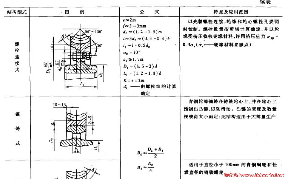

比如有螺栓连接式、镶铸式等等。- L9 S# ]7 w# x# p  n
镶铸式蜗轮:青铜轮镶铸在铸铁轮芯上,并在轮芯上预制出槽,以防滑动。请问铸铁轮芯的外径怎么确定?槽的宽带怎么确定?

其实设计手册上是有的。

简单将在保证强度(剪切、挤压、抗拉)、刚度的情况下槽越少、制造越简单越好。查手册,初步设计,再校核。
