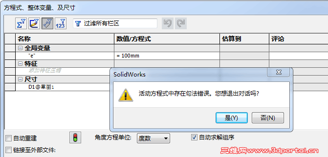

solidworks 中添加和修改全局变量总是提示句法错误,另外在输入时也不弹出函数编辑的工具,估算值也不显示,这是什么原因造成的呢?顺便说一下SD的版本是2014的,我的计算机系统win7 64位,各位大侠看看是否能给解决一下呢,着到底是我的计算机系统的过还是SD本身的过呢?
5 N* k, o3 |$ Y/ T* j7 vhttp://file:///D:\\用户目录\\我的文档\\Tencent Files\\80073327\\Image\\C2C\\C]X@5FA2U2Z}]ZEN~VBW)TN.png3 L# n. u! @2 e
! S1 P8 |$ z1 r  L! i- I* y2 ^% l, C% a2 X9 S3 Y( A* S
使用时的截屏
使用时的截屏

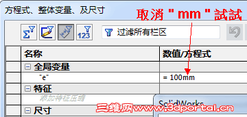

參考如下5 a  W) q/ {, ]4 S* }
, p2 z' A1 o) m" }

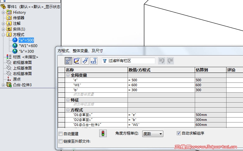

发表于 2015-8-13 16:03:16 | 显示全部楼层 来自: 中国浙江嘉兴
參考
$ l  E1 ^# w/ O7 m' d) L; P; D5 P+ t9 R9 z
