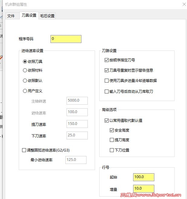

哪个地方可以设置个固定的不用每次都去设置,主要程序都差不多。

还有下刀位置,主要是二维这块。

在机床群组属性里改

可以进入控制定义设置默认参数,把常用参数设置为默认值。
