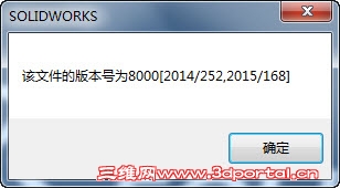

学习了闷人的判断SW文件的方法,很是受益,但觉得还有美中不足:1.需要下载安装一个压缩软件;2.无法判断SW2015版的。所以,本人查找了一些资料,编写了一个判断SW文件版本号的宏命令,请大家试用看看是否有效。该文件在SolidWorks2015版下调试通过。 SW版本号判断.zip (16.45 KB, 下载次数: 28)

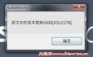

7 N$ r, K$ l( t謝謝分享~使用後顯示 如下
) i0 P  k3 F' k" T
+ S' h) d0 t. i是2012版本 也有代號顯示5000(我有把文字改成我看起不會亂碼的字形)

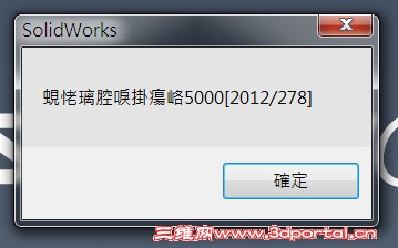

- b! j" S- s6 ^# C) L亂碼時. y2 T7 }. j1 ]& G4 {$ X2 A9 _0 p, X
2015-08-11_083842.jpg $ E7 J6 m/ m: j# Z/ ]  @

 楼主| 发表于 2015-8-11 08:58:16 | 显示全部楼层 来自: 中国陕西西安
judyyai 发表于 2015-8-11 08:365 b; R6 u/ s3 L. [$ }
謝謝分享~使用後顯示 如下
# H1 ~6 n! ~2 N4 }( ]' E9 }6 K
: F! o( Y5 q4 Q5 h, C( E是2012版本 也有代號顯示5000(我有把文字改成我看起不會亂碼的字形)
* v/ S2 L5 s5 x- R: ]5 h
是不是在SW低版本下运行,无法显示高版本的信息?我现在没装低版本的SW,不知详细情况。

- x/ A: P. [# m7 {是的~在SW2014下 運行宏

 楼主| 发表于 2015-8-12 10:50:31 | 显示全部楼层 来自: 中国陕西西安
本帖最后由 lhl2008 于 2015-8-12 10:56 编辑 + _; ]) A8 M! m6 N5 `
judyyai 发表于 2015-8-12 08:44# g* T. N6 `7 U) k2 h( O: a( Z
我在另外一台 有SW2015 SP2 測試 也是顯示"沒有版本訊息"
& D, b2 G, l+ a% o7 @/ |, k
我在SW2015SP4运行没问题! 2015-08-12_10-57-12.jpg   @0 B% W# x+ }

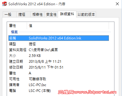

. r( C, f0 J1 @3 r( S3 L" t2 f  `6 {6 U( F- S# Y$ h+ V# B
文件總管得知版本
# k6 m: E: ]- V/ V0 X
4 N+ ?, j/ j5 l" `& q2 `0 Y capture_08122015_112425.png
- V; `3 ?7 T, {" w) w
 楼主| 发表于 2015-8-12 13:31:34 | 显示全部楼层 来自: 中国陕西西安
梁大,您搞错了吧?SW文件的属性里没有显示版本号的。你的截屏好像是SW执行文件的桌面快捷方式的属性。

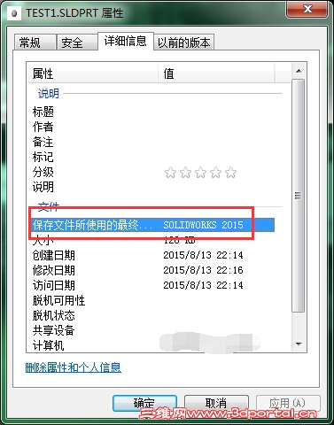

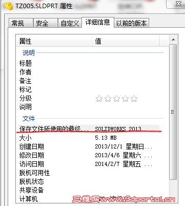

发表于 2015-8-13 22:24:57 | 显示全部楼层 来自: 中国上海

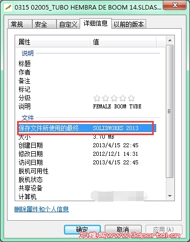

右键点击查看SW文件属性,在详细信息里就可以看到最后保存时的SW版本了。

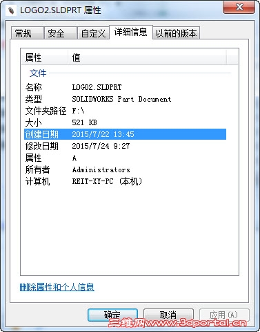

- j5 {1 G# r- D/ M+ P& h  {* @5 k, a怪了!我的系统怎么没有这样的显示呢! 2015-08-13_22-38-18.jpg

发表于 2015-8-13 22:53:29 | 显示全部楼层 来自: 中国上海
lhl2008 发表于 2015-8-13 22:39! b1 {) t' C- m0 b: M) o
怪了!我的系统怎么没有这样的显示呢!
  v! Y* p8 O; ]  G# B0 j! n
我就装了个SW2015,难道是2015的功能?
发表于 2015-8-14 12:56:04 | 显示全部楼层 来自: 中国北京
怪了!我的系统怎么没有这样的显示呢!
0 i( s% w. K3 G' C9 o  w$ X
你应该选择工程图属性。
发表于 2015-8-15 22:54:58 | 显示全部楼层 来自: 中国浙江金华
属性,详细信息里有显示保存文件的最终版本。

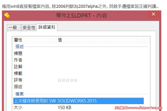

发表于 2015-8-16 11:58:48 | 显示全部楼层 来自: 中国台湾台南市
lhl2008 发表于 2015-8-13 22:39; P. a% F2 w2 @+ n: Y, q: N2 V; L. w
怪了!我的系统怎么没有这样的显示呢!
/ B& d; K; l/ s% P5 K8 X  Y

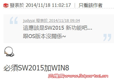

請問os 是 WIN8的嗎?8 U" x8 a9 N' ?4 j4 W2 q( e* r
台灣有討論~這樣的方式 必須SW2015加WIN8

" d  n0 @8 t  V" c* K- J  M! R! [3 f我的操作系统为Win7,在文件管理其中是否显示SW文件版本号可能和操作系统有关,是否在win8下能够显示?
发表于 2015-8-16 12:14:12 | 显示全部楼层 来自: 中国台湾台南市
lhl2008 发表于 2015-8-16 12:002 r/ y) `2 ]$ |9 ~& k
, L7 @/ N2 B4 ^& [* }% @, _7 X' t+ g轉述 幾何論壇討論(因為這裡幾何大部分的人都上去)這位大師~測試許多版本,都有截圖(取其中一個給你看)
6 M3 {/ w& ~* C# M' r( c& ]2015.2014.2013.2012.2011.2010.2009.2008.2008Alpha.2007Alpha.
; m2 ~3 t2 ^# Z& M3 Z( A8 y' I7 t2005.2004.2001PLUS.2001.98Plus.97Plus( T6 d& n: B6 X0 F. c* m9 m% E3 _
