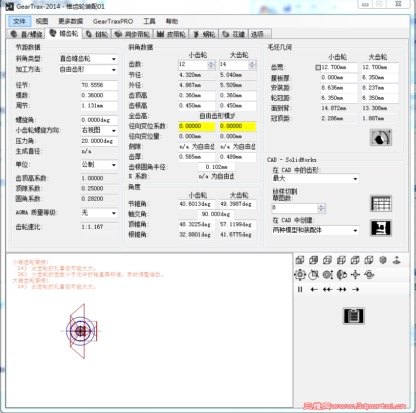

捕获.PNG 1.PNG 0 z& U% q! B- {2 ]9 }8 M+ P
总是会报错,是径向变位系数的问题吗
发表于 2016-4-6 21:36:35 | 显示全部楼层 来自: 中国江苏苏州
齿宽太大了吧
